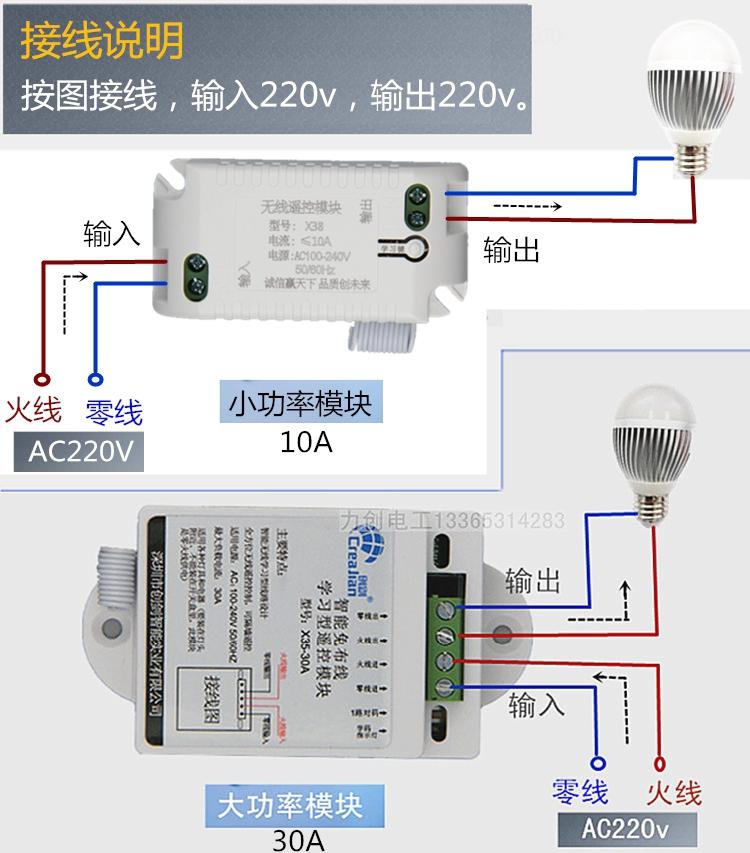

係咪呢 d?
不過搵唔到內置式 (無線二開二控)
又冇 SHOW 入面係咩構造
又冇寫係用咩零件
唔識搵

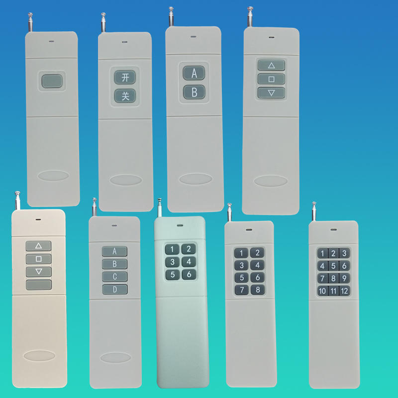

[attach]2429285[/attach]

搵到隻叫 继电器遥控开关
但睇 d 圖好似差唔多構造
[attach]2429287[/attach]

https://item.taobao.com/item.htm?id=526983749472
藏咗個10A零火制在底箱,面頭加個隨意貼86面板遙控。另有『大功率 4鍵 315MHz 遙控』。16年買間TB店已執,無link。TB 求其找到有
作者: doggiestyle    時間: 2024-6-28 16:29
本帖最後由 doggiestyle 於 2024-6-28 16:40 編輯
藏咗個10A零火制在底箱,面頭加個隨意貼86面板遙控。另有『大功率 4鍵 315MHz 遙控』。16年買間TB店 ...
Ian_Seabourne 發表於 2024-6-28 16:25
佢呢種冇主開關 ,即係唔係雙控
咁即係話如果我想原本果個位有開關
一係變左雙重開關 ,一係我封左佢貼多個遙控開關晌到 係咪咁既意思

要用有 relay 款就必須牆身開關制箱有零線 N 經過。
你確定咗先吧。
Ian_Seabourne 發表於 2024-6-28 17:47
我搵到公牛果隻雙控要有零線先用得
我唔知係咪咁樣分
之前有睇到所以冇買
