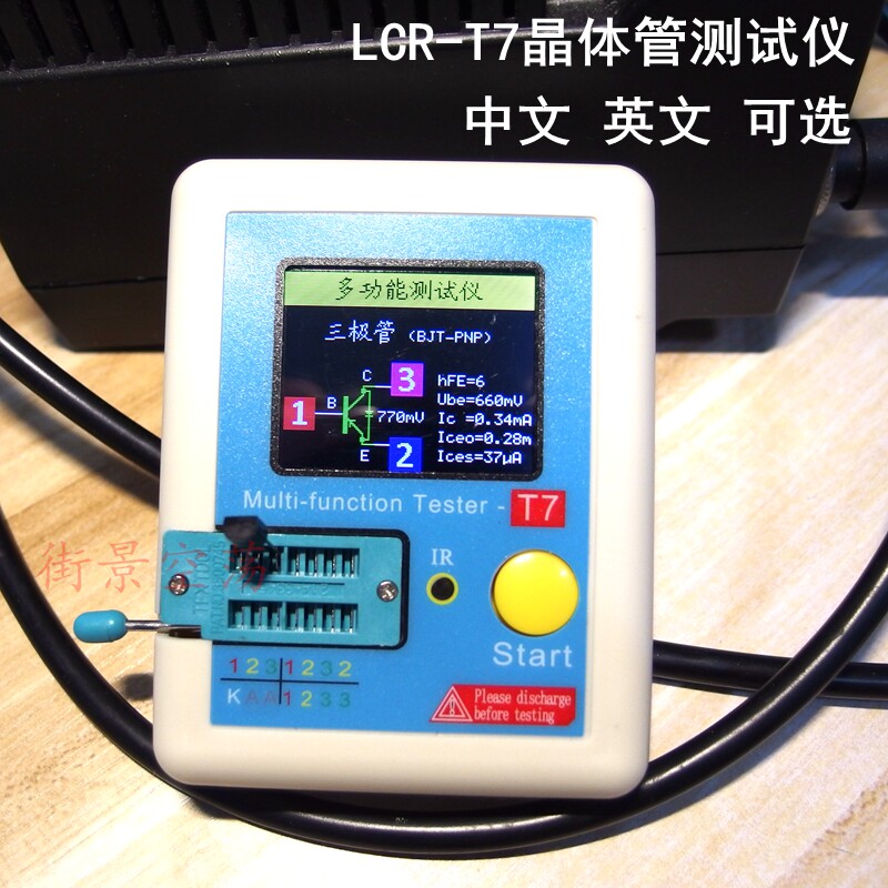

我以前買過這個 LCR-T4 用來度下電容值、Transistor 分 Pinout……etc。
[attach]2373454[/attach]
如果以前無買到, 都會諗下 DSO-TC2/3。
