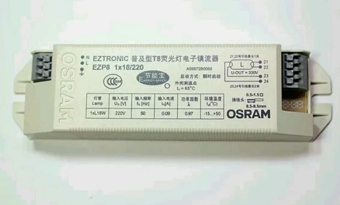

作者: 888    時間: 2023-1-13 19:46
本帖最後由 888 於 2023-1-13 19:47 編輯
如果換電子牛應該點駁 ? 二入四線出 ...
888 發表於 2023-1-13 19:46
    G23腳筷子管用唔到電子牛…只可以用線圈牛
2針筷子管粒士撻收咗喺兩支針腳中間嗰舊白色膠入面
你落去水電舖睇吓配唔配到隻13W筷子管牛吧,線圈牛兩邊唔通就應該係燒咗coil
