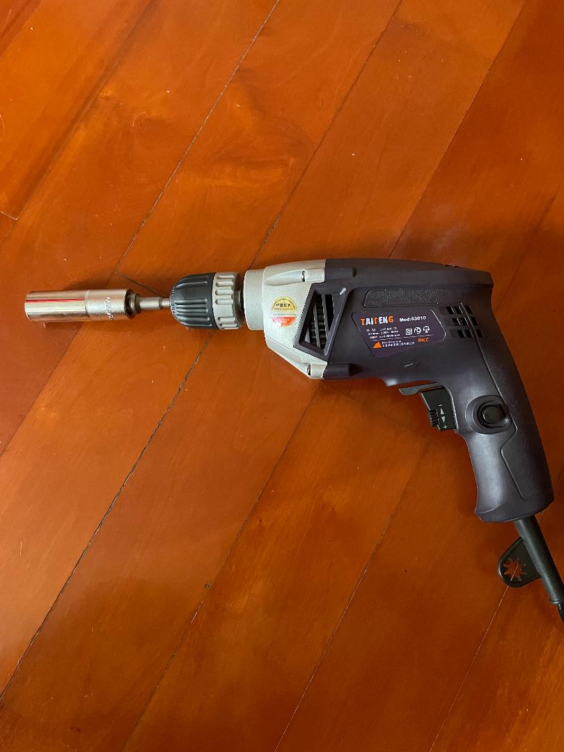

各位師兄, 今日放工去咗五金鋪買咗一個筒套.
兩個鐘頭前, 先用 Super Lub 滴落螺絲嗰度.
啱啱試過, 都未能擰開螺絲.   我亦問過客服, 佢只係俾張圖片及建議用潤滑油, 除此之外, 佢話幫唔到手(我都明白).
好奇怪, 我睇過淘寶啲用家講, 佢哋只係用賣家提供的工具就好容易擰開
我買依部機主要來磨花生醬, 磨過一次,如果唔將D刀片拆出嚟, 真係好難清潔.
請問會唔會我嘅電動工具 680W唔夠力?或有其他建議?

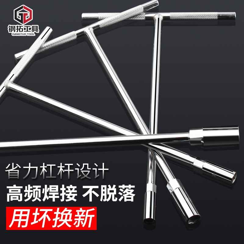

[attach]2330558[/attach]
[attach]2330559[/attach]
[attach]2330560[/attach]
[attach]2330561[/attach]
作者: chining0923    時間: 2022-7-15 20:43
呢D電鑽起動個下唔會好大力,靠佢不如用手好過
作者: hon829    時間: 2022-7-15 20:47
本帖最後由 hon829 於 2022-7-15 20:53 編輯
正經小小用加長柄的手扳手扭啦  唔得就用風筒類吹熱個螺絲頭再試試吧
你果把係電鑽!  唔係電批來呀 用黎上螺絲死得

明白, 咁我去淘返一個人扳手, thanks.
[attach]2330562[/attach]
