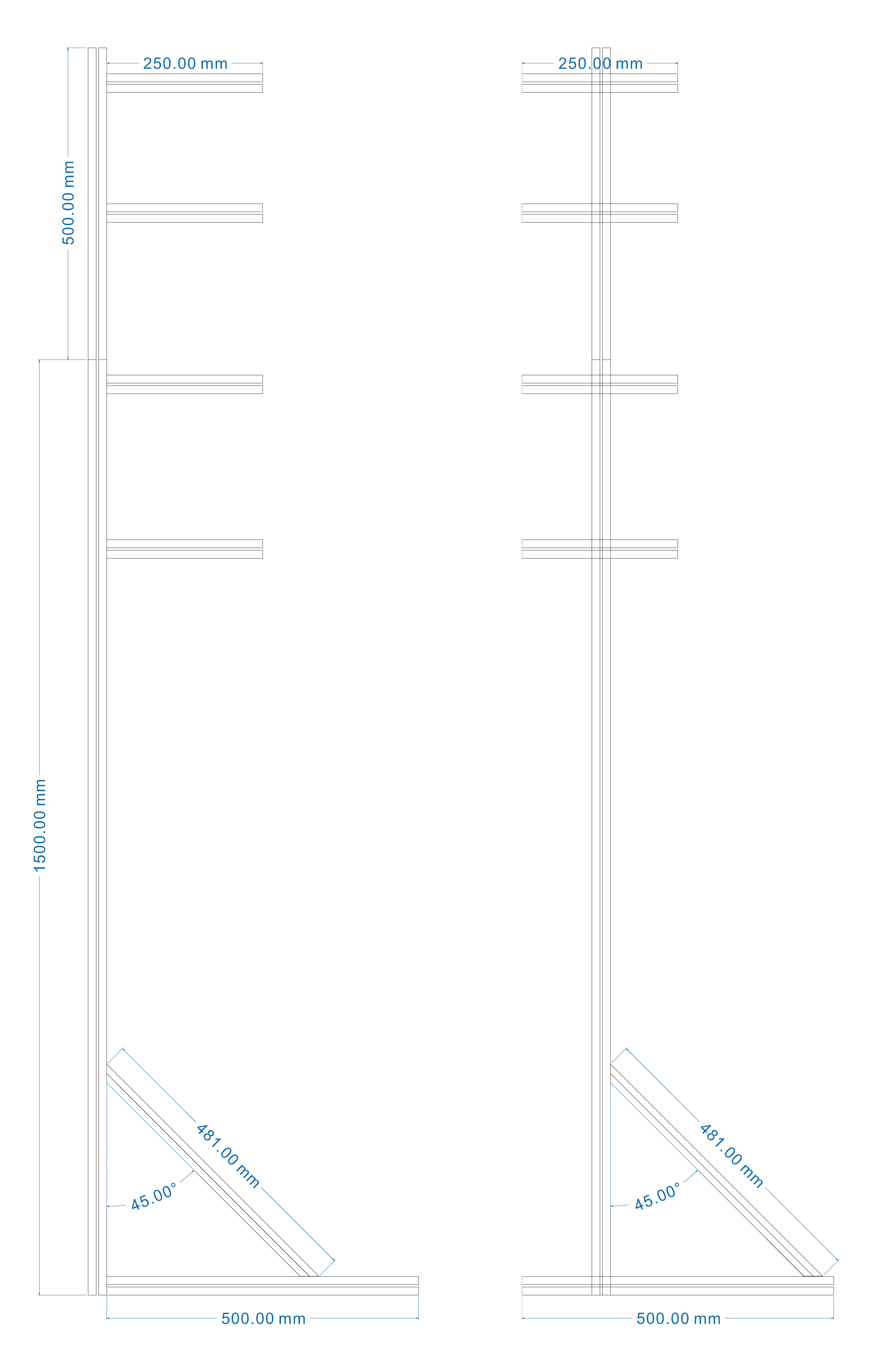

作者: 風十三    時間: 2022-4-1 17:08     標題: [請教] 鋁架,前傾力點問題。
本帖最後由 風十三 於 2022-4-7 17:56 編輯
請教,圖片中,右邊最下箭咀位置,短啲有沒有問題,防前傾倒。
4層,平均每層,都只係放10KG嘢。
架整體類似咁

作者: t9097    時間: 2022-4-1 17:27
作者: hon829    時間: 2022-4-1 17:36
穩定度一定是腳長與架高成正比例
除非裝轆, 否則頂位上口牆身螺絲會較穩固
作者: 風十三    時間: 2022-4-1 17:45
明白了,Thanks

再安全d 既放d 重物在底下好d

上重下輕都係 勾返 個勾喺背脊啦 可保安全
唔得㗎
我以前整個6x2呎x4隻一個櫃
一次過 可以打開4隻櫃門跟住向下跌
都係要鑲住背脊
作者: 泰tai    時間: 2022-4-1 20:31
背脊係受力點,一定要夠力.
作者: ww9876    時間: 2022-4-1 20:34
物理題 。理論上底部鋁條比上面長,而上面擺放物品不超過底鋁條長度,整體重心仍然在底鋁條範圍,不會反。其實最危險係放野時人手拉上面鋁條板塊,即反。
作者: ghost2377    時間: 2022-4-2 12:53
相信樓主已經不是菜鳥了,咁問得係想不上牆方案吧!
底臂加板放重物即可解決

以前 讀書教嘅最緊要前後balance, 你將兩米高嗰條主柱移去250mm嗰塊板中咁咪前後0K囉
作者: pooh24680    時間: 2022-4-2 17:06

點解唔買現成 diy 加條斜支架曾強承托力?
鋁林 就算不計成本 用到 5050,都係 靠個3角接件 兩粒螺絲,上面幾層 靠單邊承托一定唔會穩陣,一樣要加 斜杆支撐

以前 讀書教嘅最緊要前後balance, 你將兩米高嗰條主柱移去250mm嗰塊板中咁咪前後0K囉 ...
gohk01 發表於 2/4/2022 17:02
你意思,即係右邊咁。

諗唔到點解會反..物件就算幾重既重心點都會係底掌400mm之內..覺得會反係心理視覺問題..如果話放上去嗰刻都要件嘢size大都重心係400mm外先有機會..但估計都放唔到好大件嘢..
反而係要諗底掌螺絲傾撑等等強度夠唔夠唔會散..

諗唔到點解會反..物件就算幾重既重心點都會係底掌400mm之內..覺得會反係心理視覺問題..如果話放上去嗰刻 ...
白羊 發表於 3/4/2022 10:37

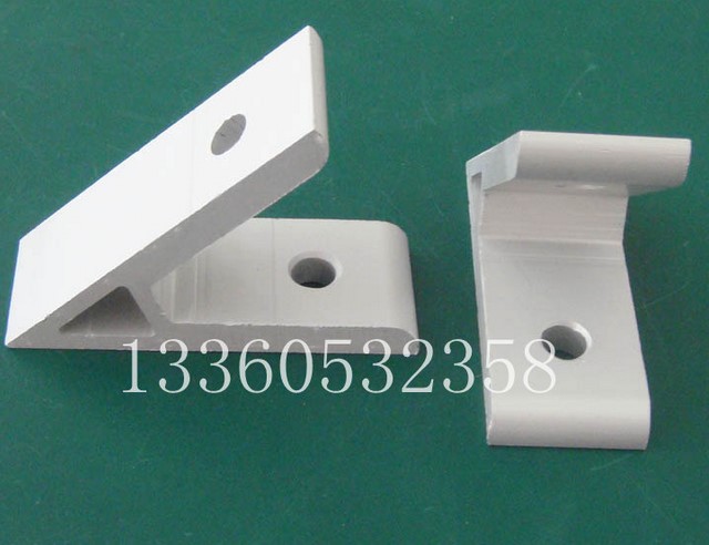

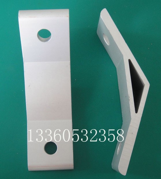

其實有考慮緊,加長到50mm,對角斜角再長啲。
配件有,135度角碼(x2) / 45度角碼(x2) / 90度角碼(x1)。

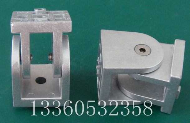

作者: ghost2377    時間: 2022-4-3 17:36
有配件是萬向的,唔使限住45、135的
作者: t9097    時間: 2022-4-3 17:41
作者: 風十三    時間: 2022-4-3 17:53
本帖最後由 風十三 於 2022-4-3 18:01 編輯
有配件是萬向的,唔使限住45、135的
ghost2377 發表於 3/4/2022 17:36
我有見過,原來係咁用,多謝解答。

終合意見再慢慢消化,改動成咁
左邊就原來想法(如果組裝好後,會加可調節腳,所以會把前腳調高少少,呢個方法我曾經係2米宜家書架試過,當時用薄木片令個書架後傾少少,係可以唔會前傾,不過個書架深度只係200mm)
左邊另一個方法,就好似大家咁講,係頂位上一個或兩角碼入牆
由於落架位置剛剛好只有(W1350mm),而張書枱面剛好比佢更濶少少,所以中間想法係,萬一4層角碼都唔夠力,唯有後加加多兩支,直接落枱面頂實張書枱,去宜睇過張枱頂到100kg

不如由頂到底成個架砌出嚟, 淨係攞返現有檯面裝落個架度啦
btw, 你左右兩個design, 兩條直柱1500+500咁樣駁吾係好穩陣

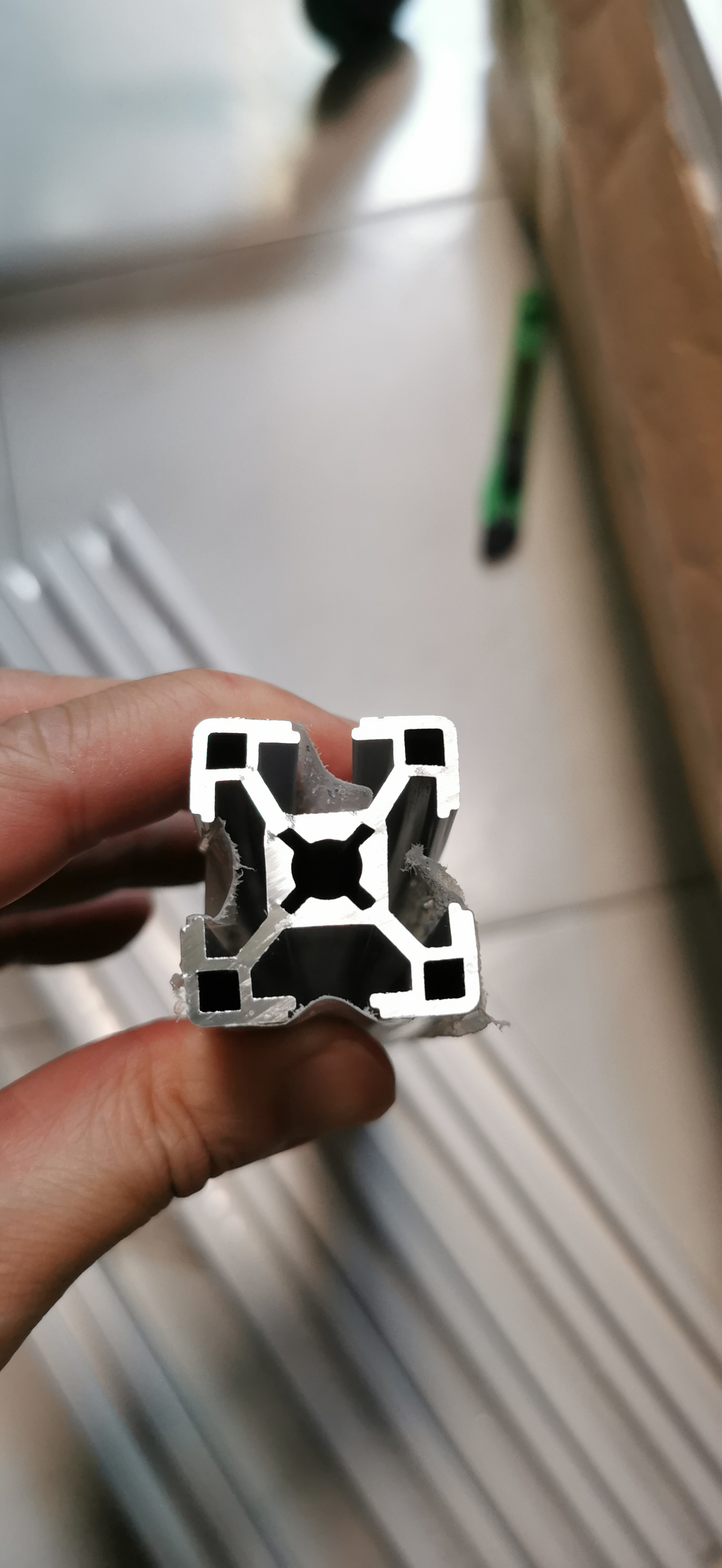

作者: 風十三    時間: 2022-4-25 18:16
剛收到貨,好彩只係得一支,變形。
啲切口都唔介手,唔洗自己動手磨一磨啲邊。
作者: hon829    時間: 2022-4-25 20:12
剛收到貨,好彩只係得一支,變形。
風十三 發表於 2022-4-25 18:16
中間個X咁偷料法
作者: 風十三    時間: 2022-4-25 22:26
本帖最後由 風十三 於 2022-4-25 23:00 編輯
中間個X咁偷料法
hon829 發表於 25/4/2022 20:12
佢話歐標係咁樣設計
國標係咁樣
作者: hon829    時間: 2022-4-26 09:57
本帖最後由 hon829 於 2022-4-26 10:35 編輯
剛收到貨,好彩只係得一支,變形。
未用已經變咗形, 仲有咩強度可言! 見倒個橫切面係唔會買佢
[attach]2317261[/attach]
絕對達不到樓主做個架的要求
