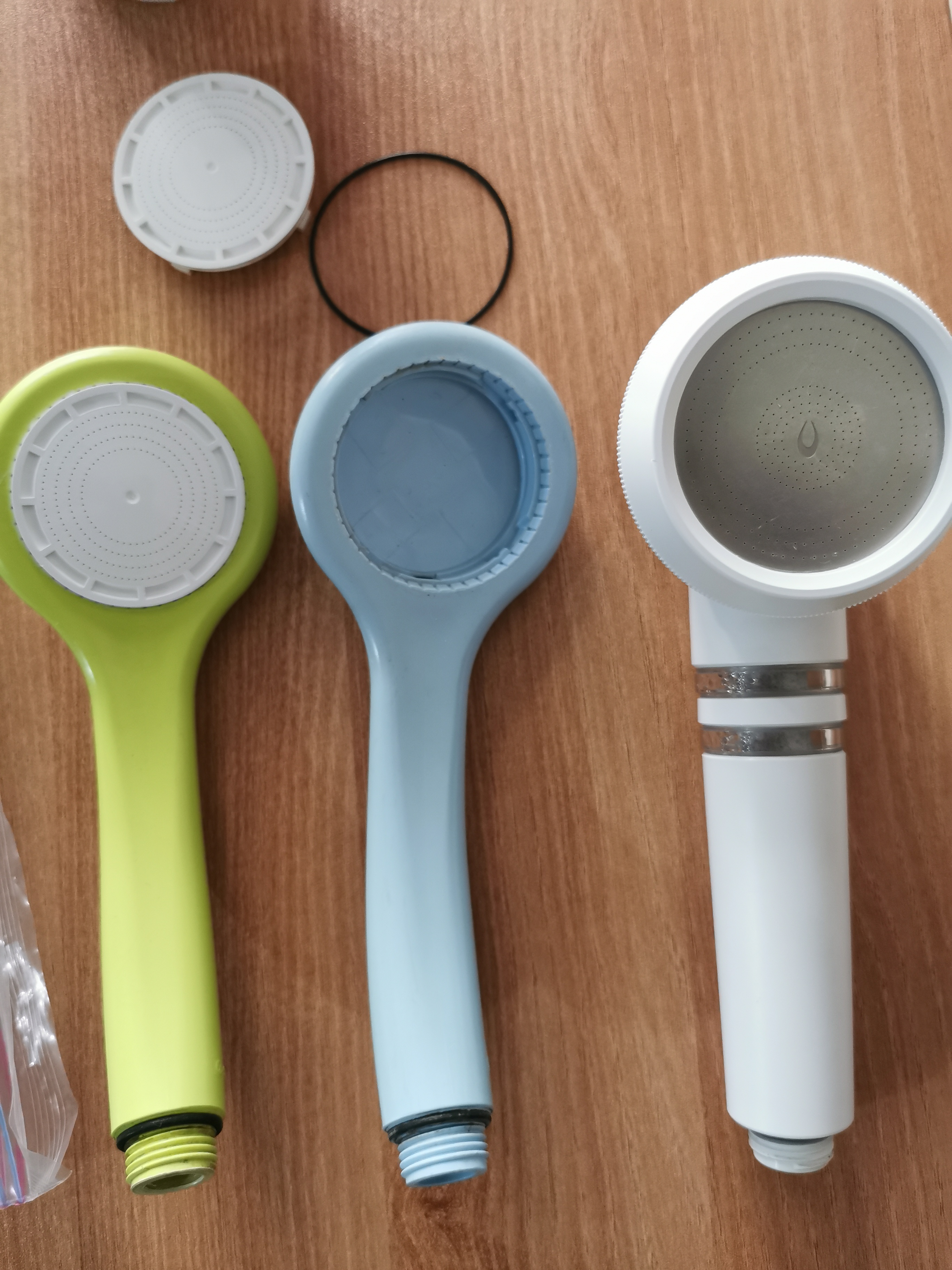

呢10年都係用緊呢款三榮花洒頭,平均2年O-Ring便會老化,變成了沒有彈性,當開大水時水壓會把老化的,O-Ring推了出來,現時只有一田有代理,不過一田話賣完就唔做。
先前換過好幾款加壓花洒頭,最後家人都係喜歡用翻呢款。
搵過好幾間淘仔店,佢地都話廠無出1.3mm以下,最小徑都只是1.5mm,我都試過淘翻來,但最終都因為粗,裝上後,夾硬嚟都係塞唔翻入去。
其實想問下,知唔知邊處可以搵到1.3mm O-Ring 直徑55mm

作者: hon829    時間: 2021-1-2 22:42
這裡很多人喜歡用釘膠/鋼膠類, 點解唔痴/鑲死佢

作者: tszyan29    時間: 2021-1-2 23:32
呢10年都係用緊呢款三榮花洒頭,平均2年O-Ring便會老化,變成了沒有彈性,當開大水時水壓會把老化的,O-Rin ...
風十三 發表於 2021-1-2 21:37
影個全相連花灑頭睇吓,屬於邊一個部分
作者: 風十三    時間: 2021-1-2 23:49
影個全相連花灑頭睇吓,屬於邊一個部分
tszyan29 發表於 2/1/2021 23:32
佢係有條匙開,有四個釣位去鎖實。

作者: Tom_jerry    時間: 2021-1-3 00:57
老世係外徑定內徑
作者: Tom_jerry    時間: 2021-1-3 01:11
本帖最後由 Tom_jerry 於 2021-1-3 01:40 編輯
1.2 mm 得嗎 1.25 / 1.27都巧似有
係1.3矛咁大
[attach]2241271[/attach]
[attach]2241276[/attach]

作者: t9097    時間: 2021-1-3 14:13

作者: hon829    時間: 2021-1-5 21:16
今日路經M_Box 的日式百貨, 見此款花晒頭還有多隻存貨 看似跟兩o-ring及出水頭的!
[attach]2241921[/attach]
作者: 風十三    時間: 2021-1-5 21:33
hon829 發表於 5/1/2021 21:16
係,佢一套,裡面有兩組噴頭,一組出多啲水,另一組出少啲水,早前手頭上有成8支無O-Ring頭係箱,基本啲頭可用一世,只係O-Ring平均2年內就會無彈性。
如果搵到啱用O-Ring就唔洗兩年換隻新。
