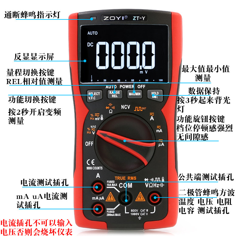

外形跟众仪相似, 顏色/旋鈕等軟膠包硬膠

作者: idolclub    時間: 2020-11-15 10:43
hon829 發表於 2020-11-14 21:15
UNI-T 由 2019年的 UT89X 開始轉成這種外觀設計,众仪係今年都跟風轉成類似的外型,但众仪ZT-Y個轉盤手感做得唔係咁好。
