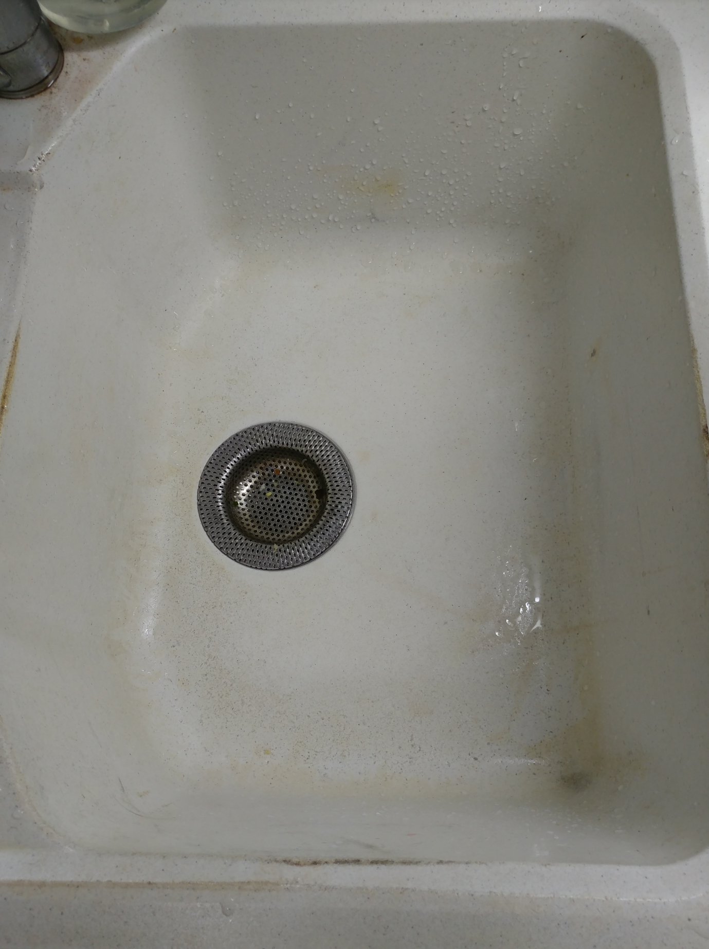

作者: 495233    時間: 2020-1-3 22:54     標題: 廚房人做石星盆變黃
廚房人做石星盆變黃,請問如何能還原靚一點?先謝謝!

作者: 495233    時間: 2020-1-4 20:57
原本
用#180 水磨砂紙人手打磨10分鐘後

1. 原本
2. 用#180 水磨砂紙人手打磨10分鐘後
3. 舖厠紙浸咗七個鐘漂白水後
作者: free3sky    時間: 2020-1-5 14:58

作者: 495233    時間: 2020-1-6 22:00
1. 原本
3. 舖厠紙浸咗七個鐘漂白水後
4. 漂第二次後
