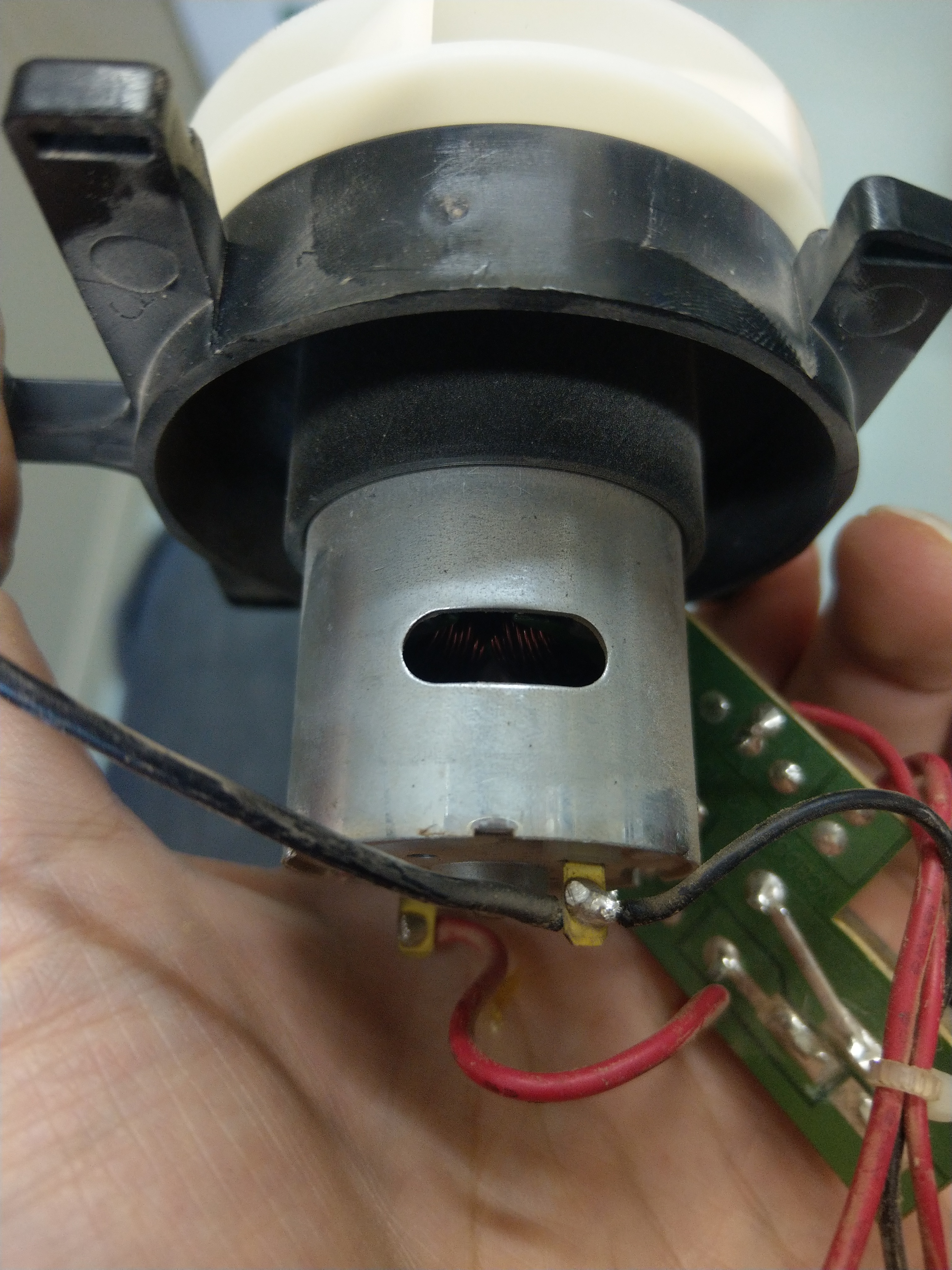

本身部機內部結構十分簡單
火牛係18V 0.2A 去充的
打開內裏係10粒 NIMH 的細粒電, 看到應係12V , 1.2V 一粒, 合共1300MAH?
咁我諗佢行12V咁應係用3串兩並咁去做
但首先佢係18V INPUT 火牛入機, 咁可以充返去12V 既電池內?
而佢中間只有一個好簡單接駁, 就去到個犘打了
圖中右方本係接電池的, 下方係DC 火牛頭入的
中間只有一個零件就係下圖咁既
我所認知關於鋰電
1. 21700 電都有高放電同低放電, 我係用係吸塵機高速摩打應係要用高放電吧? (但點睇係高放定低放電的電池?)
2.鋰有唔同既內阻, 最好係要差唔多既一齊咁用先致好? 但有左平衡充係咪就唔駛理? 內阻差幾多先係可接受? 我有IC 99 充電器可否看到?
3. 平衡充好似有兩個方法? 第一係用平衡充火牛, 而電池就咁用平頭最簡單電池?第二係在電池上加個電池帽既平衡板仔? 咁就可以用返普通D 直流12V 火牛?
4.咁佢本身那個電阻的電路板仔就咪可以要?成套用返12V 咁去充?
唔該各位~~希望大家教教新手!! 都係個句~最重要係夠安全~!

1. 12V 做3串 其實用咩電都冇所謂  容量大就得.
2.內阻 呢個問題如果你用全新就唔會有呢個問題 ..用舊電組合最終都係好快壞.內阻唔同係其中一個問題
3.其實同2一樣..最好都係用全新電組合..唔會有平衡問題 淘落黎可能全部一樣3.7V 唔洗搞..或者你想可以充到4.2V 再組合
4.正常係
呢D扇葉既吸塵機好雞.  用豬籠扇 既扇葉吸力會好D

1.夠唔夠火數 你睇下摩打數據 乘返3倍睇下要幾多起動電流 再計下數
所謂動力電池都係對電動車 電動滑板個D比較需要考慮..呢D吸塵機仔個摩打大火數極都有限.基本夠起
2.3. 一樣電池問題.如果間TB 店係可信.買D 返黎都有晒數據 邊洗試.
我老細買開就有隻灰皮 18650 國產野足3500
4 保護板一定要落 除非你裝電壓計..用到3.2V (9.6V ) 你手動停 拎去充電
上TB打12V 保護板大把..睇你個人要幾多A  電池加保護板. 你要諗諗內部有幾多空間可以放
5原裝塊板用唔用得返你可能要睇下度下原裝個充電電壓輸出係幾多..如果係12.6V 就用得返

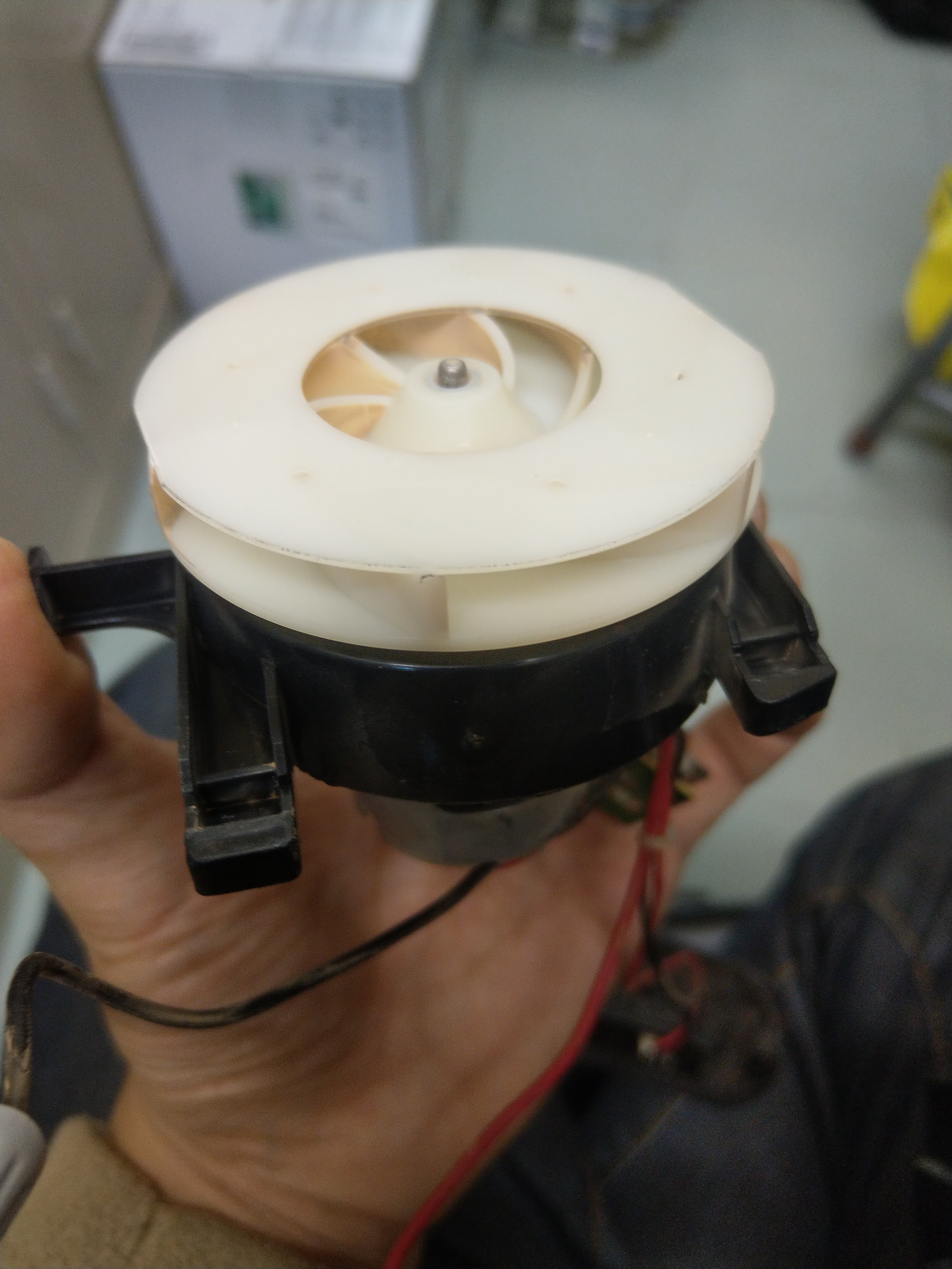

豬籠扇換唔換到真係睇你個人技術 你影張相唔夠清楚.換個角度影.你呢隻係咪已經係豬籠扇
如果好似普通家用風扇個種扇葉 就唔係豬籠扇

5C 唔算高放,  起碼10C /20C/30C...才算
    摩打原本設計功率 W?
1000mAH, 20C ~ 20000mA
4000mAH, 5C ~ 20000mA
12V x 20A ~240W?!
如可過高電流輸出, 摩打又卡死咗會點?

1. 因為我看唔到個摩打有咩資料了, 無咩資料有印到係上面
同埋毎係咁既, 我諗換唔到豬籠扇了? 而動力電池有冇咩標籤可以分到?

因為呢個摩打無再多資料印上去了, 所以我想找也找不到, 摩打死唔知會有咩情況? 係咪如果有平衡保護板佢過左個放電最大就會CUT左佢唔再傷電池?

    你呢隻已經係豬籠扇
咁好好吸力

呢個摩打無再多資料印上去
那可有供給12V電源, 看看摩打功率...W... A...
