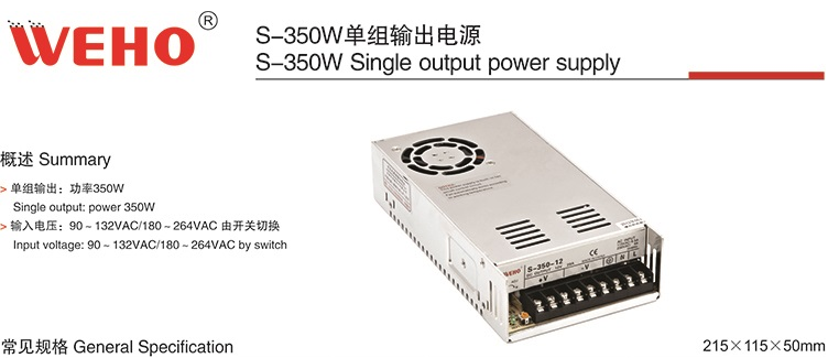

不過佢建議配套嘅 "明偉",並非台灣 "明緯" (MEAN WELL),雖然電路設計同台灣明緯S-350系列基本相同,但用料差很遠,價錢亦唔算平,揾隻二手明緯(但350W型號最高只有48V),可調至56V左右,又或其它大廠庫存switching牛,仲平又可靠。
[attach]2153339[/attach]

牛有冇邊隻質量好啲

牛有冇邊隻質量好啲
風十三 發表於 2019-10-9 16:21
48V 夠用的話,就買真正既台灣明緯 (Mean Well) 350W 48V / 7.3A 火牛,大約150人仔。
睿登推荐個兩隻 60V 火牛,係大陸明偉而非台灣明緯,用料不同的。
作者: Offer    時間: 2019-10-9 16:41
如果真係冇需要用到60v 的確可以買電壓低一啲 嘅火牛 尤其是如果常用嘅輸出 12v或者以下 除咗效率會高啲之外 紋波相對亦都冇咁大

台灣MEAN WELL 48V 350W火牛,有微調制,可調至55V左右
