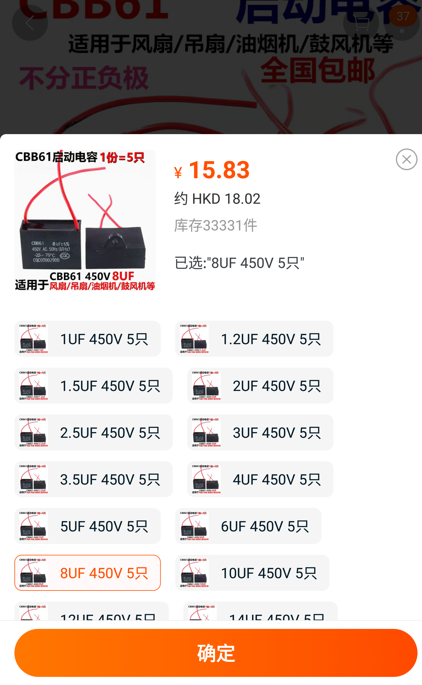

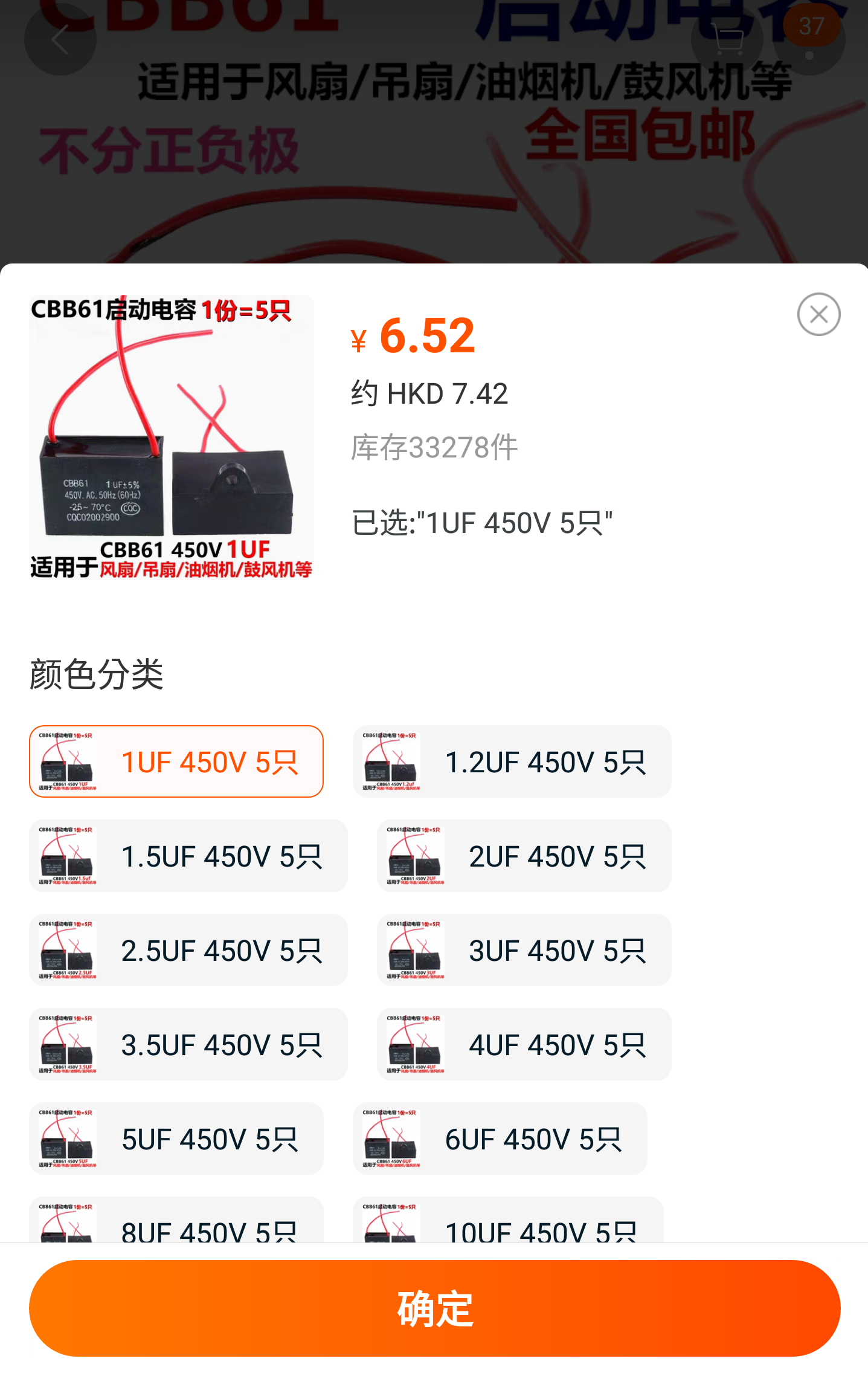

作者: HK2046    時間: 2019-6-29 11:20
俾本壇師兄搶貴哂
華X買就10蚊,我今日去華X買就要28蚊 >>>>>
呢隻唔係最平唔係最貴但係唔錯好好力 票數足夠
Gree 風扇電容器 原裝格力空調 1UF2UF  06219
https://item.taobao.com/item.htm ... 3&_u=qegu5ie496
[attach]2135004[/attach]
