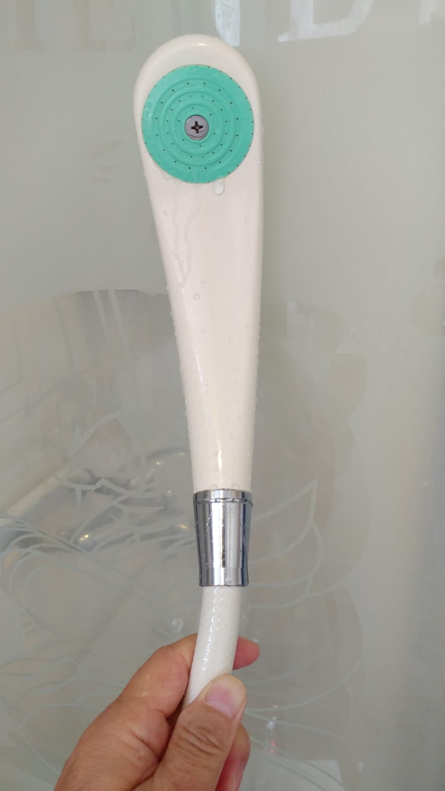

作者: yipyipfung    時間: 2019-5-3 23:59
作者: ANWKLO    時間: 2019-5-4 09:02
本帖最後由 ANWKLO 於 2019-5-4 09:17 編輯
係咪呢隻? 外觀有些少不同.
reddogdog 發表於 2019-5-3 23:12
好似係呢隻, 另一個名叫SAN-EI (不是KAKUDAI), 因為都成10年前係日本城買, 上個月係日本城, 吉之島同Apita都見到, 還有一種係方型頭.

yipyipfung 發表於 2019-5-4 16:13
低水壓唔好用多種噴速非低水壓花灑
作者: yipyipfung    時間: 2019-5-4 21:15
作者: ANWKLO    時間: 2019-5-4 21:29
本帖最後由 ANWKLO 於 2019-5-4 21:50 編輯
yipyipfung 發表於 2019-5-4 21:15
是否不是低水壓花灑 圖片同#27 唔同左

作者: yipyipfung    時間: 2019-5-4 22:19
作者: ANWKLO    時間: 2019-5-4 22:31
用緊呢隻 只係冇#32什麼按摩模式
(由 HKEPC Android 手機版 發出)
yipyipfung 發表於 2019-5-4 22:19
你再參考這個post, 幾個人換了低壓花灑就冇事
夏天用煤氣熱水爐問題

簡單測試方法,可以用口吹花灑頭入水口,好似吹氣球咁,如果冇乜阻力,就係屬於低壓。
作者: yipyipfung    時間: 2019-5-5 13:03
作者: skyfall    時間: 2019-5-5 13:21
本帖最後由 skyfall 於 2019-5-5 13:36 編輯
師兄 試左
成個入水口含住就冇阻力
唔含就好大阻力。
(由 HKEPC Android 手機版 發出) ...
yipyipfung 發表於 2019-5-5 13:03
唔含住有大阻力,應該是口中的空氣被你的嘴唇阻擋而導致的。
作者: yipyipfung    時間: 2019-5-5 13:44
作者: skyfall    時間: 2019-5-5 13:53
咁姐係我花灑頭係底水壓啦?
yipyipfung 發表於 2019-5-5 13:44
冇阻力的話就肯定係低壓花灑頭。
