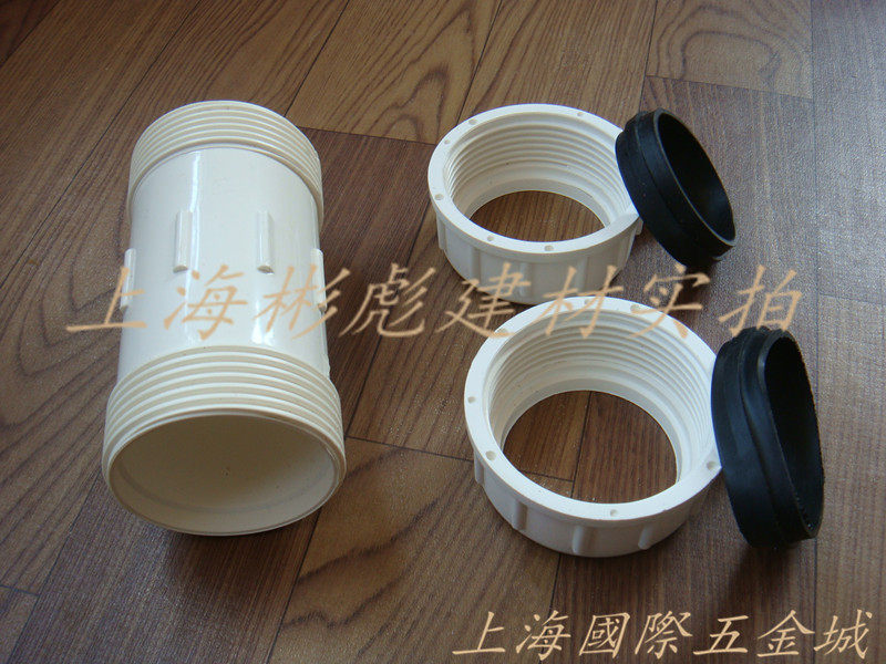

後來改變左方法係將條彈弓當條會轉彎棍,彈弓頭用螺絲收實一粒似子彈頭膠粒(係12蚊店買比女人擦面其中的膠配件),先拆走個樽隔,將條彈弓頭伸入去遇阻先將彈弓邊慢轉邊推直至能再向前推,前推一段後(彈弓頭遠離喉曲位)將條彈弓(棍)前推後拉推撞甩積係喉內d油脂垢塊,係每隔一段(推拉距,約兩至三尺)都做重複動作,直至覺得彈弓通行無阻,可先用幼彈弓(較易過曲位)想更通順用完幼彈弓再用較粗彈弓。[attach]1845239[/attach]
完成彈弓通喉後裝回樽隔,將sink盆放滿水後開塞放水,同時用手柄膠泵將水加壓打入去水喉內。
可以以上述方法做幾次至滿意就更好。
小提示:如果室內有去水喉曲有幾個,要長時間改善通喉可將出外牆前果段前些少鋸開,再用如下圖的快速接駁喉配件駁回,通喉時可把室內果段多曲位喉拆開黎通,效果更好。怕污糟的話,自己度好尺寸買番喉曲及白喉(一般用40mm UPVC白色膠喉),自己用PVC膠水重做新段再接駁回都好易,因唔係受高水壓,有漏或唔妥可以重做或加玻璃膠、鋼膠等止漏,DIY無問題。

你話插到灣位等阻塞位置時,前後推,呢個方法我已經用過。不過我個彈弓頭就無改裝成個呢個頭咁樣囉。因為我已經拆過幾次咁黎通,每次都唔想再翻做,所以我用親條彈弓,我都實前後左推右推前後推, 推到務求篤通曬條喉。但都係唔得, 或者可能真係要用你個方法改裝一下。 或者如上面師兄話,買個空氣泵整整佢。
