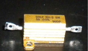

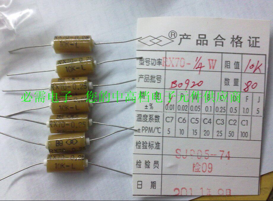

AMA 12元人仔一粒, 店家在旺旺保證是原裝, 和0.01%精度
中間果款DALE, 2元人仔一舊 ,店主話0.05%精度有貨.....
http://item.taobao.com/item.htm?id=19274922821
EX70, 13.5人仔一粒...店家保證精度, 不是0.01%全額退款
上面3件貨係3家唔同店家買

RX70
http://item.taobao.com/item.htm?id=5656412945

作者: funghome    時間: 2013-11-9 23:34
本帖最後由 funghome 於 2013-11-9 23:45 編輯
我下單買左果果電阻盒, 仲係其他TB店買埋...
kamcm 發表於 2013-11-8 18:00
    恭喜你,你中伏了
第1粒100%假野
話說佢英文應該叫precision resistor
有人拆解左係2粒普通電阻串阻一齊
連你條片個粒電阻都好山寨FEEL下
[attach]1603194[/attach]

作者: funghome    時間: 2013-11-10 00:44
本帖最後由 funghome 於 2013-11-10 01:07 編輯
段片我用熱風槍吹幾秒,呢隻0.05%電阻可以差1mOhm
即係0.5%了
所以你要玩我建議你玩拆機VISHAY
平D,仲有保證

作者: sunnybar    時間: 2013-11-10 08:09
即係0.5%了
所以你要玩我建議你玩拆機VISHAY
平D,仲有保證 ...
funghome 發表於 2013-11-10 00:44
上面有寫at 20degree了
講真好似無野做到不同溫度下阻值相同吧,差別只在大小而已
講真佢用乜來串出來其實都OK
只要佢真係做到20度下阻值差0.01%
山塞只係差,唔一定假,要不便不會一個賣$3xx一個賣$12
