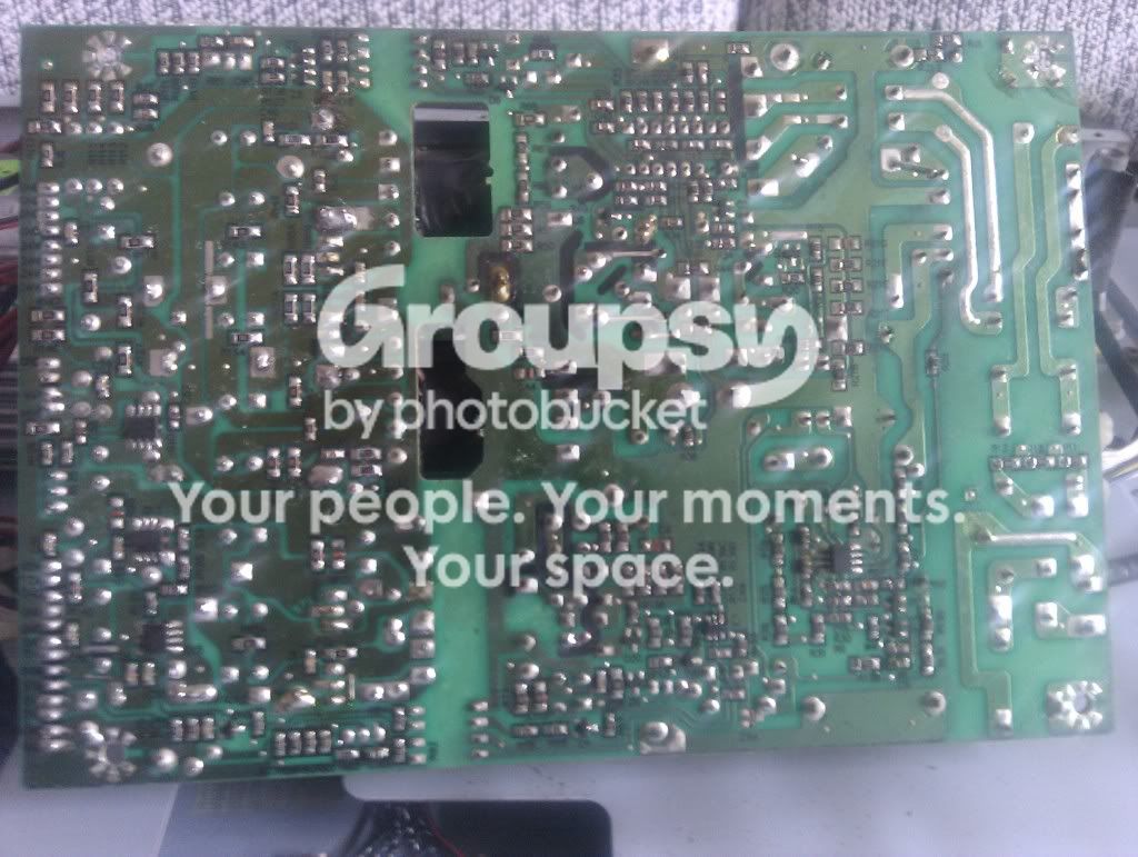

有沒有C-hing 幫忙CHECK下有無假焊
[attach]1309996[/attach]

作者: ahakyeee    時間: 2012-1-25 18:02
回復 16# akung410
唔似假焊,似係有野消左搞到保護左,自動熄機

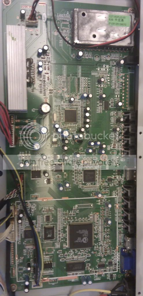

作者: akung410    時間: 2012-1-25 22:53
回復 22# ahakyeee
作者: akung410    時間: 2012-1-25 22:55
回復 22# ahakyeee

回復 24# akung410
度下紅圈電壓
[attach]1310391[/attach]
[attach]1310392[/attach]
[attach]1310393[/attach]

作者: ahakyeee    時間: 2012-1-26 01:36
可否再清D,分幾張影?

主板:
http://item.taobao.com/item.htm?id=10420768636

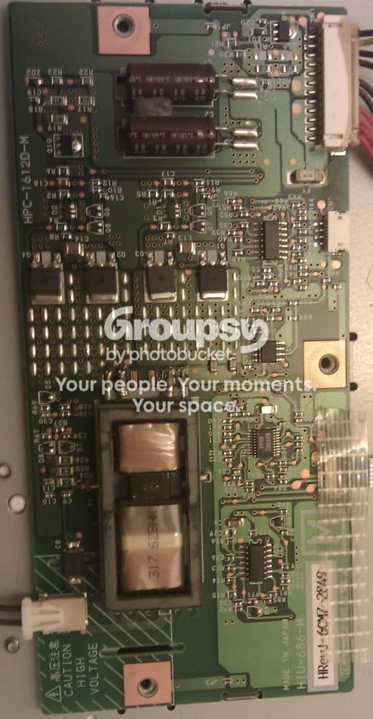

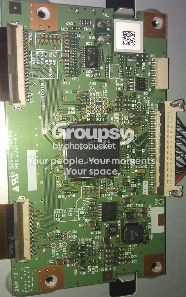

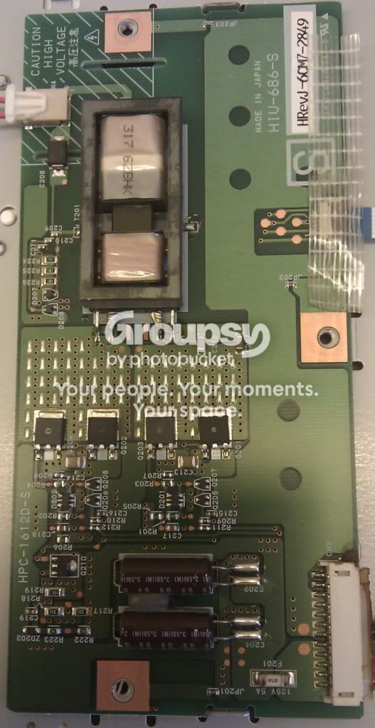

作者: andy1715    時間: 2012-2-4 22:07
回復 65# akung410
  如己更換電源板,咁多數糸高壓板或燈管問題
1,check 主板、高壓板、燈管接線插頭有冇鬆脫。
2,高壓板壞、燈管壞,出現電流唔平衡令電路自動保護。
可試吓只用一塊高壓板交替連接燈管接線插頭,睇吓可否開機,如其中一組可開機,即表示另一組高壓板或燈管壞。
