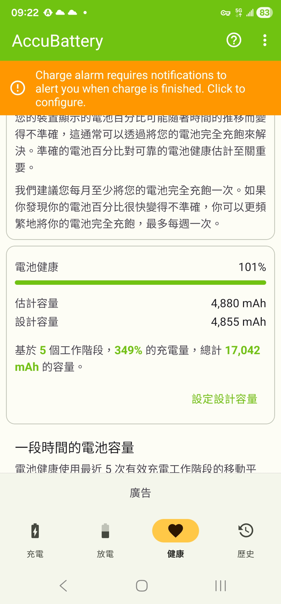

上星期,去SSP 深X都更換了,但 觀察到電池嘅用電量同未更換之前,都係差唔多跌得好快!
因為之前约3年幫襯 ...
sheepsheep1210 發表於 2026-5-5 13:21
    可以裝AccuBattery App, 然後叉幾次電就睇到健康度, 睇你咁講, 應該80%都無
作者: sheepsheep1210    時間: 2026-5-5 17:03
呢個程式我上一舊電池都裝過 , 未更換之前 見到係有78%,
現在更換咗再睇只有66%!
但店舖話呢啲程式唔準確唔好信 我覺得就算唔準都冇理由 同上次 有落差丫
作者: FT907    時間: 2026-5-5 17:16
現在更換咗再睇只有66%!
但店舖話呢啲程式唔準 ...
sheepsheep1210 發表於 2026-5-5 17:03
    好明顯耍你啦
作者: polymer12    時間: 2026-5-5 17:22
睇完覺得換電真煩,直接二手賣鬼咗部機佢算
作者: jk1399    時間: 2026-5-5 21:16
現在更換咗再睇只有66%!
但店舖話呢啲程式唔準 ...
將個ACC DEL左佢重裝(或清除資料)然後再測會準D
換完電你感覺上都係唔耐用但基本上都是白花錢
不過舊機都咁多年如頂唔順都係換機算了吧

本帖最後由 sheepsheep1210 於 2026-5-6 12:08 編輯

    講得冇錯,如果真係頂唔順下下要帶尿袋出街好麻煩! 就會考慮換機 冇辦法了。 不過新手機重新安裝亦都係麻煩不過都係做一次。 尤其是嗰啲電子支付程式, 同埋有好多都要重新login account, 再加上一啲 自己的喜好設定,真係要搞幾日,omg!
ps. ACC 嗰個app. 我換咗新電池之後 都更新過嗰個程式 了
