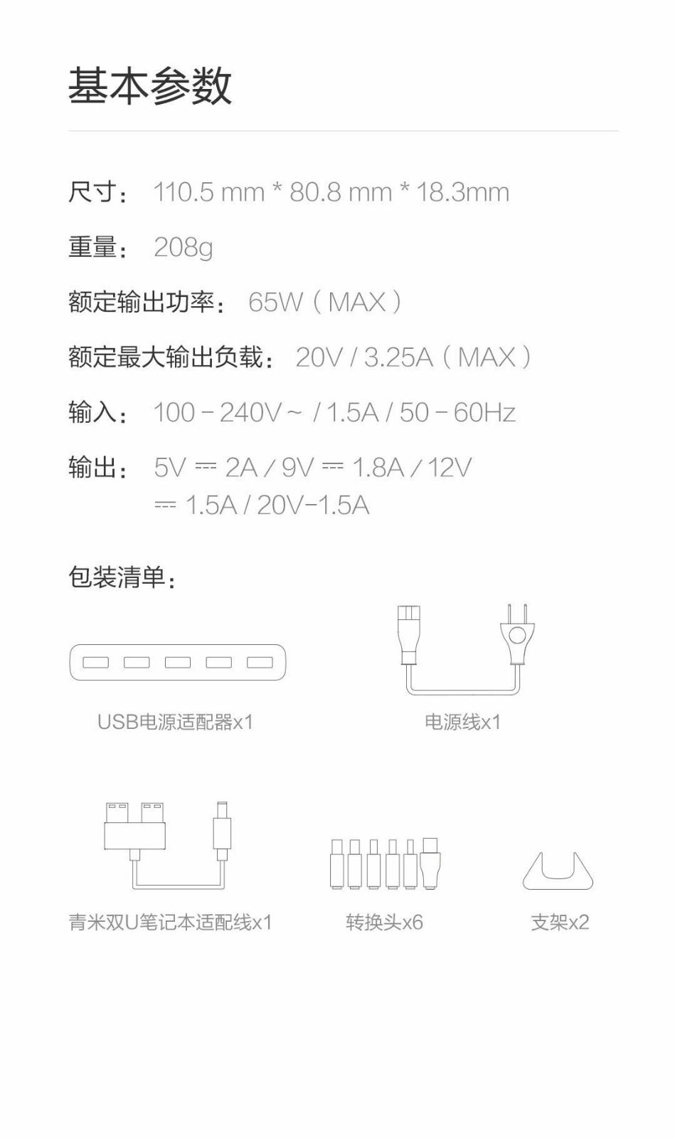

小米將推出5 ports QC2.0 Class B (5V/9V/12V/20V) 充電器。
5個智能識别ports ,全部支持QC2.0 Class B 規格,總功率65W,以直插100V~240V 5 ports 全支持QC2.0牛嚟講,佢嘅體積重量應該係最輕最細。
使用配送嘅雙USB口專用線,仲可以輸出20V供notebook使用。
對比TRONSMART果隻全5 ports QC2.0 (裏面其實係5隻獨立QC2.0 "火牛",每組功率18W,總功率90W),小米呢款係5 ports共用65W,雖然功率係低少少,一般用家比較少機會同時插5件QC2.0 devices扯到盡,通常已夠用,而且體積細,又多咗20V輸出,可玩性亦較大。

65w又真係少左d,插住notebook仲敢唔敢差tab

作者: dcc2000    時間: 2016-5-24 00:58
C-Leung 發表於 2016-5-24 00:23
呢個20V 3A輸出,可以話係一個 "附加" 功能,利用QC 2.0嘅20V,算係有少少技術含量嘅 "創意" / "噱頭"。
其實依家市面賣緊直插100V~240V嘅多ports牛,大部份咪又係25W~60W。

回覆 64# dcc2000
total 得 65W, 出 20V 3A 插 notebook 都只係勉強叫夠用, 無餘量留俾剩低幾個 USB port
自己試過用隻 65W 牛同時供電俾部 11" notebook & QC2.0 6port DC-DC 充電器,
插1部 QC2.0 電話, 部 notebook 已經顯示未能充電, 唔使10分鐘隻牛已經熱到辣手

作者: Hippo    時間: 2016-6-2 15:02
回覆 66# dcc2000
要個用家自己計返65W以內? 個個用家都識自己計? 間公司冇病呀?
多ports,多用途,但唔容許插滿, 插滿就會扯到overload 呢D係咩設計?!
跟佢廣告張圖咁用法叫唔叫正常?? 佢呢張圖堅係誤導消費者啦!
QC2.0 電話 18W, 尿袋18W, 仲有部 Tablet 當佢無QC2.0 用 10W 都已經 46W, 剩返 20W 唔夠俾 Notebook

無咩好拗, 佢 spec 都寫得好清楚每 port 幾多 A
照佢張圖插晒咁多件野同時充電, 65W根本唔夠
作者: dcc2000    時間: 2016-6-2 19:10
每個port 2.4A x 5V = 12W呢個就真係你自己估啦, ANKER 無講係每 port 幾多 A
雖然13A拖板個比喻好唔貼切, 即係等如出個一出100既13A拖板, 個設計睇得唔用得

回覆 70# Hippo
    notebook 义電用30W, 其余3個port只可行用5V30W, notebook义完其余三個ports未义完咪跳上12V,攞盡54W, 係咪咁計?
問题係佢又寫咗Max65W,字面上佢無錯 “如果佢真係識得跳來跳去”......
有d廠寫到足W數, 有d廠就俾唔足,一向都係咁。 各有所好,咪揾隻足W囉, 大家唔好拗。
原廠火牛都唔係隻隻足A,4百幾同2百幾咪將就一下喇。
作者: Hippo    時間: 2016-6-2 19:50
本帖最後由 Hippo 於 2016-6-2 19:55 編輯
回覆 73# BC0101
佢 spec 係 20V3A = 60W, 而 notebook 開機义電係可以用得儘 60W
一般火牛 full load 時, 高壓輸出會無咁足, 低壓會足 D, 所以理論上係叉完3個 USB先
小米有冇誤導, 有拗既餘地咩?
我睇 Anker 官網係咁寫, 所以先咁講
https://www.anker.com/products/A2133111
Hippo 發表於 2016-6-2 17:37
係有人要執着果張功能示意圖啫 !
早就講咗呢類多ports叉機,好多都係share總功率,亦會標明 "總功率 xxW" 或者 "xxW max",假如係有智能識別芯片ports嘅話,就會標示埋每port xxA max之類,已經係呢類產品嘅慣常做法,spec寫得清清楚楚。
使用時,user有需要(責任)注意所有插入devices嘅總功率有否超過規格。
當然,正廠産品本身亦會有overload protection。

好多牌子嘅多ports叉機,都會使用功能示意圖,件產品有乜乜功能之類。
假如好似某位師兄咁講,個user毋需睇spec,毋需理會插入devices嘅功率,淨係睇張功能示意圖,咁就真係同果d將電磁爐、電暖爐插落同一隻拖板冇分別,知其不可而為之,得個拗字。

即係如果有個拖板廣告, 寫13Amax 但張示意圖插住 風筒+熨斗+熱水煲+暖風機+吸塵機
而用家有需要(責任)注意所有插入devices嘅總功率有否超過規格。
當然,正廠産品本身亦會有overload protection ---- FUSE 一條。

60W果款6 ports
6個ports,每個port支援max 2.4A輸出
60W果款10 ports
10個ports,每個port支援max 2.4A輸出
用果時就係要 "計" 功率 lor

多ports輸出,而每port輸出 xxA max,總輸出 xxA (or xxW) max,可以係話廠家玩數字遊戲 + 文字偽術,但係又唔可以話佢係誤導、老點。
作者: dcc2000    時間: 2016-6-2 22:05
其實小米呢隻5 ports個20V輸出,本來係個唔錯嘅附加功能,多咗一個 "用途",偏偏就俾人嗱住呢個功能話插咗notebook之後其它ports就乜乜,咁當佢冇送條線咪得lor
5 ports 全QC2.0 class B,65W,直插100V ~ 240V,咁嘅價錢算合理啩 !不過確係有可能對其它品牌同類產品有影响。
