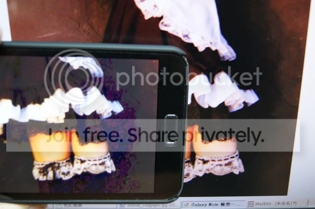

這是個漸層色深失效的問題,我暫時所看見香港之友post上來的照片是全都沒有問題,只是較得太光,影相反差高而已。
用回m01的照片,大家可作如下測試:
大家先下這美女,可在PC monitor同下一張作為比較漸變色之用。
然後將部Note橫放,放大張相看裙腳對出的位置,應該是黑色漸變色而背景是深啡色的。若是有問題的就會出現一塊紫色色斑而背景是灰色的!可將note拍埋個mon度對比吓就會更加明顯。
總之如果出那塊紫瘀色好像屍斑色的就是有問題的!

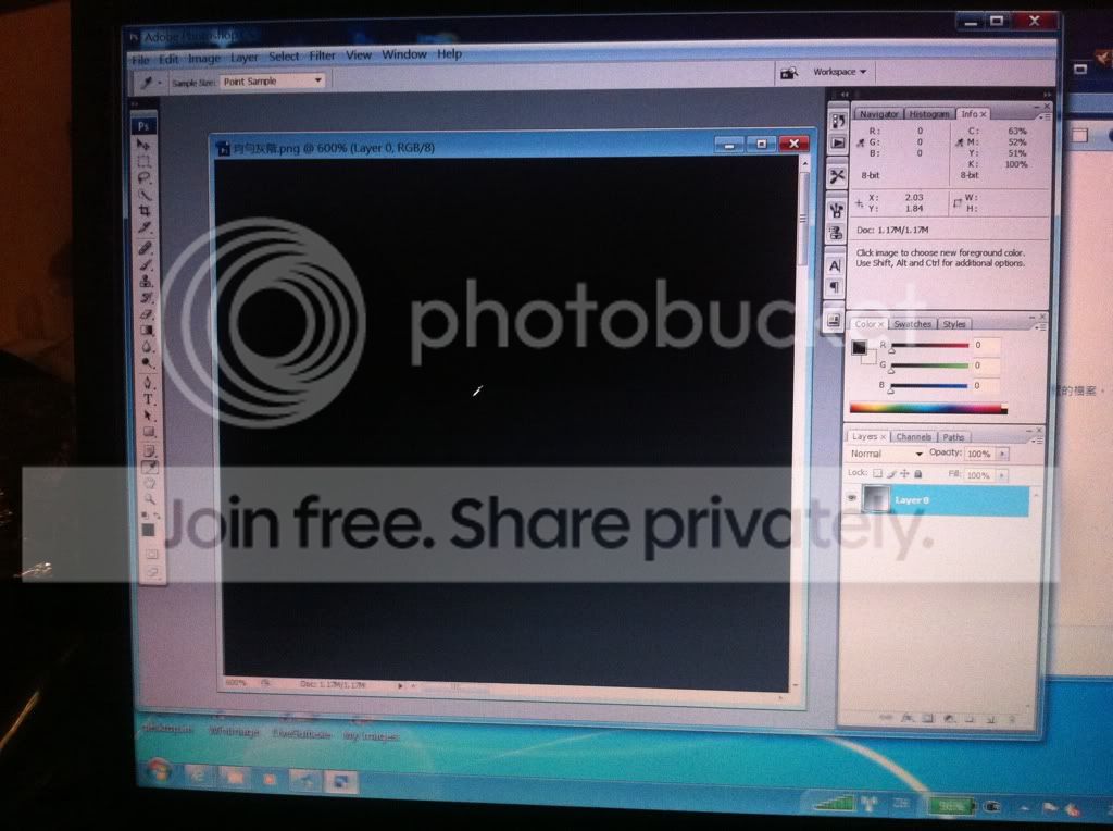

我把那些測試Files 解開,嚴格來說那些files的品質是不能用作灰階測試的基準,只可用作望參考而用。
尤其是你用作測試的那斜紋灰階,只是8-bit色深,那個三角位放大看已是全黑的,用了photoshop 從Eyedropper 那點一直量度那整個三角位都是沒有漸色的,rgb是0,0,0;或是100%K, 意思即是全黑色的。若你用這個 均勻灰階.png 作為測試,你的Note的左上角是必然全黑的,因為根本源file那角就原來是全黑色的。所以你不用擔心,你的機子沒有問題。是那些未懂的人胡亂放測試源上網的問題!

用美女作紫色屍斑測試一下。

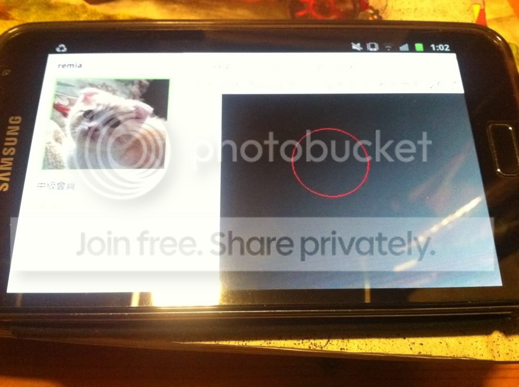

剛剛對比了GS2上的同一張圖上, 紅圈的地方沒有了, 直接跳成黑色, 但GS2上是漸變的, 那麼又是甚麼原因呢? 謝謝

剛剛對比了GS2上的同一張圖上, 紅圈的地方沒有了, 直接跳成黑色, 但GS2上是漸變的, 那麼又是甚麼原因呢? 謝 ...
remia 發表於 2011-12-6 00:42
你呢張圖個resolution幾大???
作者: remia    時間: 2011-12-6 00:52
AC07 發表於 2011-12-6 00:46
就是M01上那個640*640

作者: AC07    時間: 2011-12-6 00:57
就是M01上那個640*640
remia 發表於 2011-12-6 00:52
640 x 640 你放係1280 x 720 既mon到睇..... 結果係點, 唔駛講啦...
作者: remia    時間: 2011-12-6 00:59
AC07 發表於 2011-12-6 00:57
係喎, 唔記得左添XDDDD
作者: AC07    時間: 2011-12-6 01:02
係喎, 唔記得左添XDDDD
remia 發表於 2011-12-6 00:59
好可能好多apps原本係比800x480機用, 但係改左比1280機用, 但係當中有d圖無改, 所以就有甘既情況..

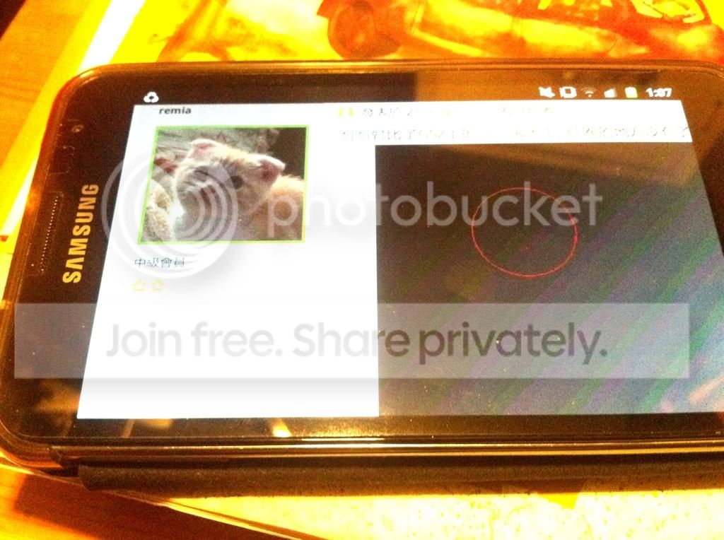

你講呢個情況, 我試過在低光源情況下影相, 如果Display用standard mode看, 會比較像鏡頭看到的
但如果用movie mode看, 顏色幾乎變成一pad
請問這個又是甚麼原因做成的

作者: garfieldso    時間: 2011-12-7 00:19
但如果用 ...
remia 發表於 2011-12-6 19:09
其實低光度情況下,任何手機影出來的相都會有很多紅藍色的粗粒點,甚至會降低了色階,因而增多了雜訊。而且還要增加iso 和降低快門值,甚至 減慢快門1/4, or 1/8秒,才有為較不太差的影像。
在低光下拍攝video, 質素必然更差,因為如果要維持每秒30fps,  快門就是要1/30秒,不可再低。相對單一拍攝所需的say 1/8 秒,已經欠了2級半EV,  所以畫質是必然更差的。
所以測試若在正常daylight環境下,若出來的效果你是接受不到的,那就去退換吧!

作者: garfieldso    時間: 2011-12-7 16:29
通常而言,Samsung Amoled 多數是偏藍色的。
作者: SCCH    時間: 2011-12-7 16:38
garfieldso 發表於 2011-12-7 04:29 PM
等我見到佢,再影張對比圖你地睇下
作者: garfieldso    時間: 2011-12-7 16:47
琴晚拎左女友同自己部機試呢個問題
發覺.....
我的機(白色)個MON係曖D,而我女友的機(黑色)個MON係偏青
[SET ...
SCCH 發表於 2011-12-7 16:14
一個小小題外話,要對色的時候,人眼是容易受週邊影響判斷的。比方你的白色機,機面是白色,眼一望和邊檻不同色就確定是偏色,而且好快判斷到是偏什麼色的,因基凖的白色就在上下左右。
作者: garfieldso    時間: 2011-12-7 16:56
我貼了mon 貼打側少少看都是青色的!
作者: SCCH    時間: 2011-12-7 16:58
回復 71# garfieldso
呢個問題應該唔係好大
因為果陣我都係關左燈
黑媽媽咁睇
CHING都識幾多野

作者: remia    時間: 2011-12-15 17:28
http://forum.xda-developers.com/showthread.php?t=1366014
已講了很多次, 如果唔識睇/覺得唔喜歡要換過先舒服就去換吧
作者: Glow_eye    時間: 2011-12-15 19:31
回復 92# remia
小弟英文唔好,個網大約講咩?
我下載佐張圖,用唔同既睇圖APP,都係睇到4,電影模式睇到3
如果哩個問題正常既,咁都幾失敗( 我指自己,揀GS2都冇咁無奈 ),我換哩部都係貪大mon,點知佢會咁,我舊機iphone 3gs黑位灰位都未到明顯見到一塊塊地步,宜家訓教房燈關佐,拎部機出黎開段片睇好多一塊塊色,都幾外眼,要怪就怪自己冇做足功課
作者: remia    時間: 2011-12-15 19:44
回復  remia
小弟英文唔好,個網大約講咩?
Glow_eye 發表於 2011-12-15 19:31
張Gamma圖, 你用GS2/iPhone4只會睇到8~10左右, 用本身內置browser(24bit)會睇到1
說明了:
1. G-Note既color profile有問題, 即係大部份人都有sw問題, 少部份人好似台灣那個czh果種先係真硬體問題
2. 而其他奇奇怪怪問題之一就係大多數APP係用8-16bit, 所以會睇到一條條"線"
3. 其他個別奇奇怪怪問題仲有就係"吸盤印"(同一部份GS2)
結論:
除非吸盤印/czh果種真斷層外, 大多是sw問題, 至於sw問題, voodoo作者搞緊
圖片方面: 用prefect viewer果類可以set gamma ge viewer睇, 你會發現當gamma值減少, 色塊都會減少, 我GS2, G-note都有, gs2好明顯係低值數過g-note(default), 當然肯定另一樣野就係detect有問題(我用mypantone 睇過, G-note 深灰色會detect再做第二隻色)
睇片方面: 用MX PLAYER+SW DECODE有改善, 但睇1080會lag
吸盤印問題呢個唔清楚, 留返比知道ge ching講解
