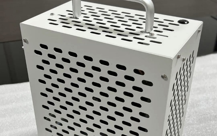

作者: Louis_gre2    時間: 2023-12-2 11:30
本帖最後由 Louis_gre2 於 2023-12-2 03:31 編輯
HK$70 淘左個 4.9L 冰x凌。高深 ~ 20cm
P.S. 個人唔中意佢手柄,破壞整體美感,無要。白色最好睇
