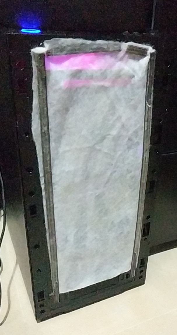

係淘寶淘HEPA濾棉,裁好前三風扇入風位尺寸,就用磁帶固定,唔駛用膠水靠磁力就可以,另外呢個機箱無跟濾網,如果風扇風力大可能有機會會將HEPA濾棉向內址入,所以建議加返個12CM隔網中間分隔開HEPA棉同風扇。
HEPA濾棉
https://item.taobao.com/item.htm ... amp;_u=t2dmg8j26111
磁帶
12CM隔網
https://item.taobao.com/item.htm ... amp;_u=31qqtinj69bd
圖片附件: IMG_20191103_035626222.jpg (2019-11-3 03:58, 141.58 KB) / 下載次數 60
