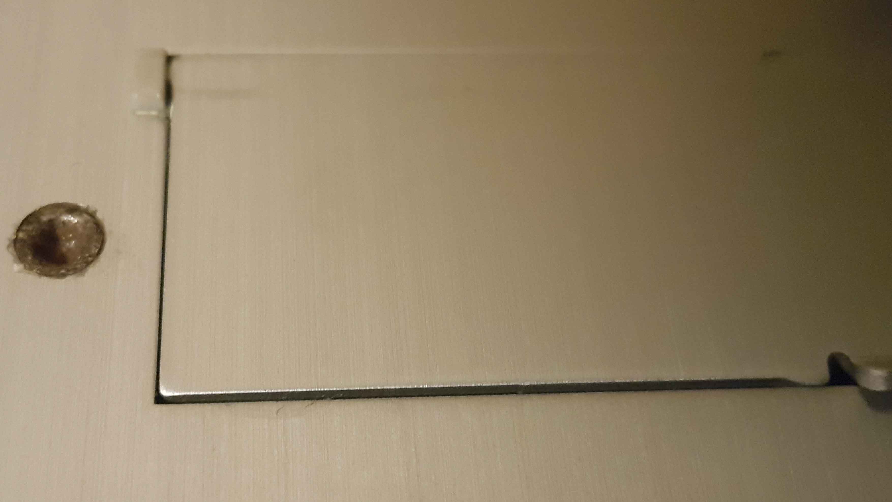

作者: TimmyL    時間: 2018-4-7 19:02
師兄看看螺絲滑牙了,有冇計呀?
圖片附件: 20180407-x900.jpg (2018-4-7 18:58, 98.16 KB) / 下載次數 52
https://h0.hkepc.com/forum/attachment.php?aid=2051309&k=a0b560af0bb95d7f6eefd13c1f3e2d9d&t=1782189114&sid=18rbLPK8s7
作者: ckw1    時間: 2018-4-8 08:39
回覆 26# TimmyL
螺絲以嚴重銹蝕,仲轉唔轉得?,如果唔轉得,噴小小WD40幾分鐘後用鉗仔轉試試,如果滑了牙,轉時打開隻門仔用力將份USB向下壓.
你果粒好似唔係原裝螺絲,原装是十字啤把螺絲!
用暴力拆好容易整爛隻門仔,小心.
作者: TimmyL    時間: 2018-4-8 10:38
回覆 27# ckw1
    師兄螺絲係原裝,以前都試過用WD40,不過用完就由十字變上到宜家樣子,想過用暴力拆頂置USB,就係怕整爛隻門仔(不過隻門仔好似又唔係連住個頂置USB),有冇師兄有換過PW-IS40AV85AI0的經驗,可否指點一吓!
同淘寶PW-IS40AV85AI0 似乎全部都係黑色冇銀色, 祗得BZ-U02U3 85CM線材(連面板個隻)有得揀銀色但由三百變四百幾.
作者: 賣火柴的小男孩    時間: 2018-4-8 13:18
回覆  ckw1
    師兄螺絲係原裝,以前都試過用WD40,不過用完就由十字變上到宜家樣子,想過用暴力拆頂置USB ...
TimmyL 發表於 2018-4-8 10:38
咁既環境, 唔知放支一字批或者十字批係粒螺絲孔度, 然後吱少少 AA超能膠 等佢干左.. 擰唔擰到呢?
或者你打開機箱前置個ROM位, 你可以清楚見到粒螺絲係上係pw-is40av85aio 左右兩邊的膠位上, 如果你一心想換, 可以想方法破壞佢..
再唔係用鑽, 直接鑽入去..
作者: TimmyL    時間: 2018-4-8 15:08
回覆 29# 賣火柴的小男孩
嚴重銹蝕個粒螺絲應該擰唔到(粒螺絲真係唔知咩嘢物料嚟,其他D螺絲冇嚴重銹蝕),另外個粒螺絲重擰到.師兄知你有換過PW-IS40AV85AI0經驗,如果暴力拆個頂置USB(鬆開另外個粒螺絲,成個頂置USB鉗出嚟,work 唔 work 呢?)應該唔會整爛隻門仔掛(我估隻門仔應該唔係連住個頂置USB)係唔係?
重有個PW-IS40AV85AI0係唔係冇得訂銀色呀?如果係就唯有淘寶這個BZ-U02U3 85CM線材(https://detail.tmall.com/item.ht ... fa5&abbucket=17)因為好似有顏色揀.
唔想用銀色機箱但個頂置USB係黑色!
作者: 賣火柴的小男孩    時間: 2018-4-8 16:18
回覆  賣火柴的小男孩
嚴重銹蝕個粒螺絲應該擰唔到(粒螺絲真係唔知咩嘢物料嚟,其他D螺絲冇嚴重銹蝕),另外 ...
TimmyL 發表於 2018-4-8 15:08
個活門跟個頂置USB是獨立的可以放心, 即使活門左右兩邊的膠位損壞也不怕,
我不知道沒有沒其它顏色訂購, 因為自己用黑色就訂了黑色..
不如直接用鑽開吧.... 不怕破怕結構外觀..

作者: ckw1    時間: 2018-4-8 20:23
回覆 28# TimmyL
隻門仔唔係連住個頂置USB,但是門鉸是連住頂置USB及機身之間的黑膠片,而這黑膠片好脆的,容易爆裂.
睇嚟都係要鑽了,小心些吧.

作者: ckw1    時間: 2018-4-9 10:04
回覆 34# TimmyL
仲有樣嘢要留意,鑽時用塊布隔箸下面,以免鐵粉跌落底板及其他硬件引至短路.
