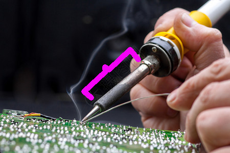

作者: Wiwacomia    時間: 2025-4-24 20:15     標題: 點解辣雞桿身唔包防觸層
金屬勁多孔,會阻散熱嗎?

樓主問『防觸層』,是想隔熱,放人體觸及?
還是想隔導電,防止 solder tip 和中間金屬導電?
如前者,樓主大可以買條硅膠/矽膠管試試;
如後者,樓主試試包高溫膠紙。
個人想法:大部分人無此需要。除了傻人拍廣告相...

作者: Wiwacomia    時間: 2025-4-25 02:00
如前者,樓 ...
Ian_Seabourne 發表於 2025-4-25 01:07
    想隔熱
作者: Wiwacomia    時間: 2025-4-25 02:08
帶電電線都可以話按常理唔會掂,但全部都會封住防觸。
你可能話電會電死,辣唔會死。
咁風扇唔見得全部斬得斷手指,夠全部都罩住扇葉。
作者: 雲一0一    時間: 2025-4-25 04:30
可以長時間頂到400度同時隔熱到安全溫度
你個防觸"層"要幾厚先做到?
作者: Wiwacomia    時間: 2025-4-25 11:08
你個防觸"層"要幾厚先做到?
雲一0一 發表於 2025-4-25 04:30
個層無需接觸到好熱的桿身。
作者: hon829    時間: 2025-4-25 11:15
有長久操作經驗/意外事件嗎
左手左腳似只是樓主的需要  diy區要罩可以自己加吧

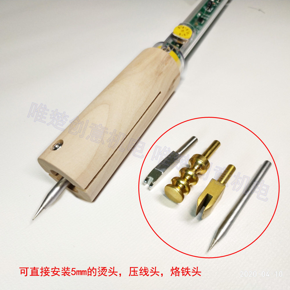

作者: Ian_Seabourne    時間: 2025-4-25 23:08
超粗木柄

其實是一個好問題……圖片為傳統外熱式電烙鐵,由於設計原因熱效率低下,亦沒有可靠的測溫手段,不得不採用更粗更長的金屬部分,以確保焊接過程中穩定的熱容量。
而如今流行的t12、jbc245等內熱式電烙鐵,直接在烙鐵頭內部加熱,並實時檢測和控制溫度,自然不需要粗大的金屬部分,變得輕便纖細。
再者,使用電烙鐵是有一定危險性,廠家默認操作者是專業人士。畢竟,邊個專業人士會用手接觸烙鐵頭呢(

找過『硅膠/矽膠管』,原來都只係寫上限 200 度左右。短暫加熱,可以做到隔熱。
但長時間超過最高溫度會點呢?
同埋隔熱 / 耐熱係2會事。
隔熱是指一個面加熱,另一個面唔熱。如果要薄,應該會好貴。

作者: Wiwacomia    時間: 2025-5-8 21:35
AI話距離一條400度的管1cm遠的空氣
係100-150度(正常室內空氣流動),
150-200度(完全冇空氣流動)。
在1cm遠隔空整條鋼管再包矽膠,桿身直徑粗咗2.5cm。

炒菜時話我知, 硬頂唔係辦法.
個咀2百幾度, 矽膠貼住都係 2百幾度, 傳熱只係慢而不是隔絶. 時間夠長最終外都係2百幾度.
可能, 矽膠好似槍管咁, 有紋, 𣻟少接觸 (可以可全接觸但壁有管道)
輔以空氣散熱
