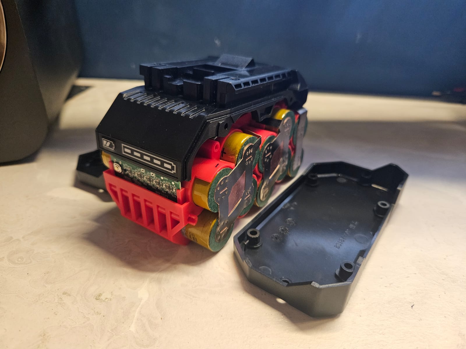

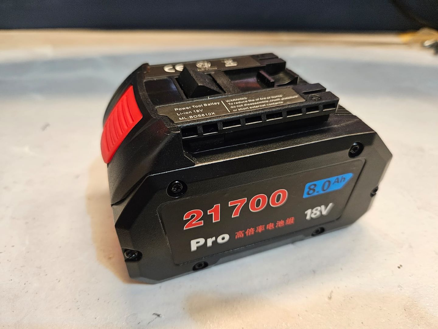

最近自學整電池,發現18650同21700係一個無底深潭,可以整好多嘢
小弟呢方面應用最多嘅係工具電,事因之前買工具中伏買到仿冒電,發現要貪平都係冇乜捷徑
同時需要確保用料,提高電池效率,對得少少工餘時間DIY嘅我可以少一個煩惱。
今次目標係本地出新野慢人一年嘅Bosch, 整一舊21700無極耳電池,希望同喺德國開賣嘅ProCORE 18V+ 看齊

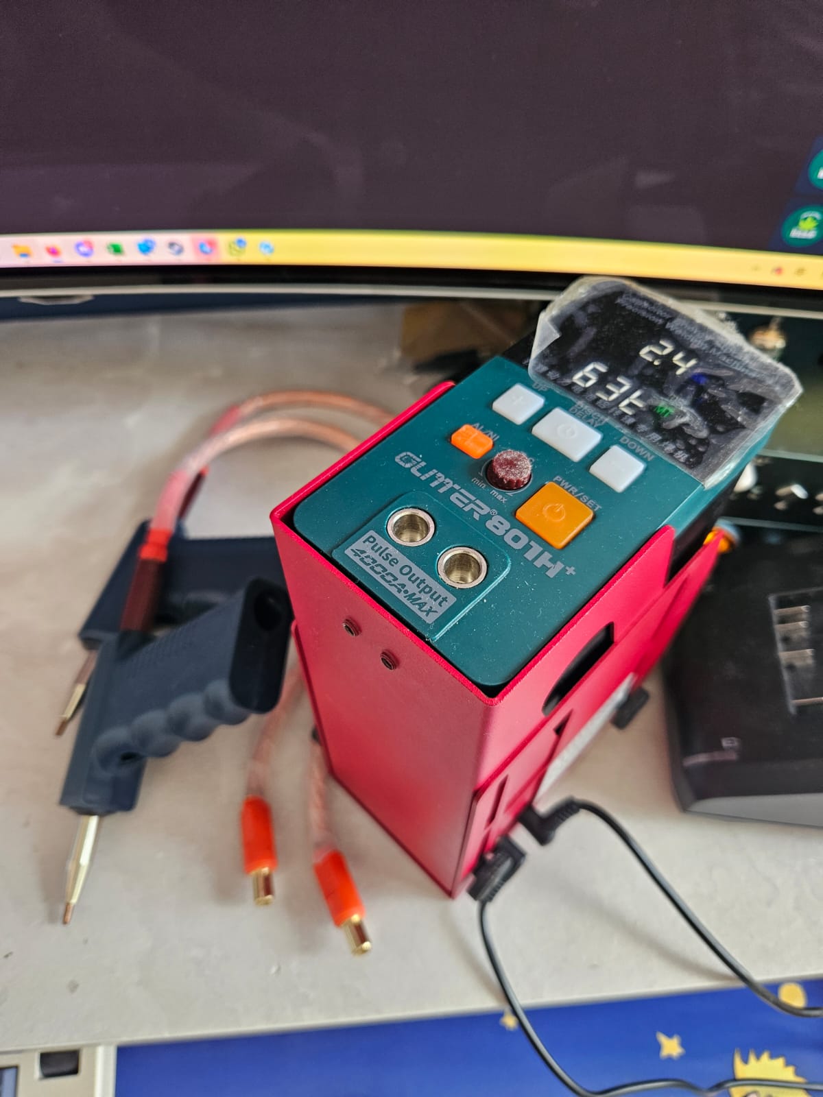

入坑初期的點焊機係Glitter 801H+,電流足以應付厚啲嘅金屬片焊接

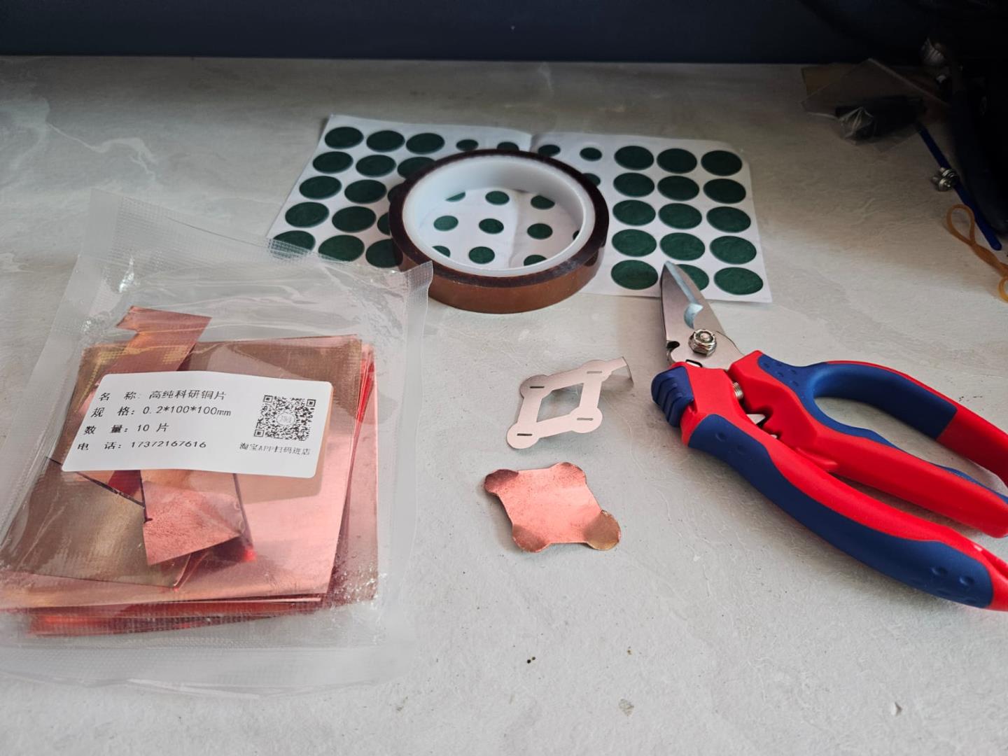

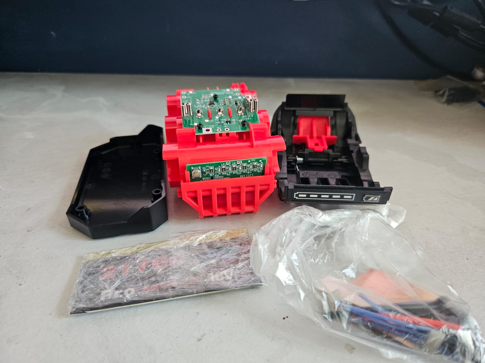

在txxbxx 購入的ProCORE 代用套裝,鎳鋼複合片的厚度係0.15mm. 根據賣家指引,BMS並無放流限制。商品標榜附帶銅片,提升放電電流。

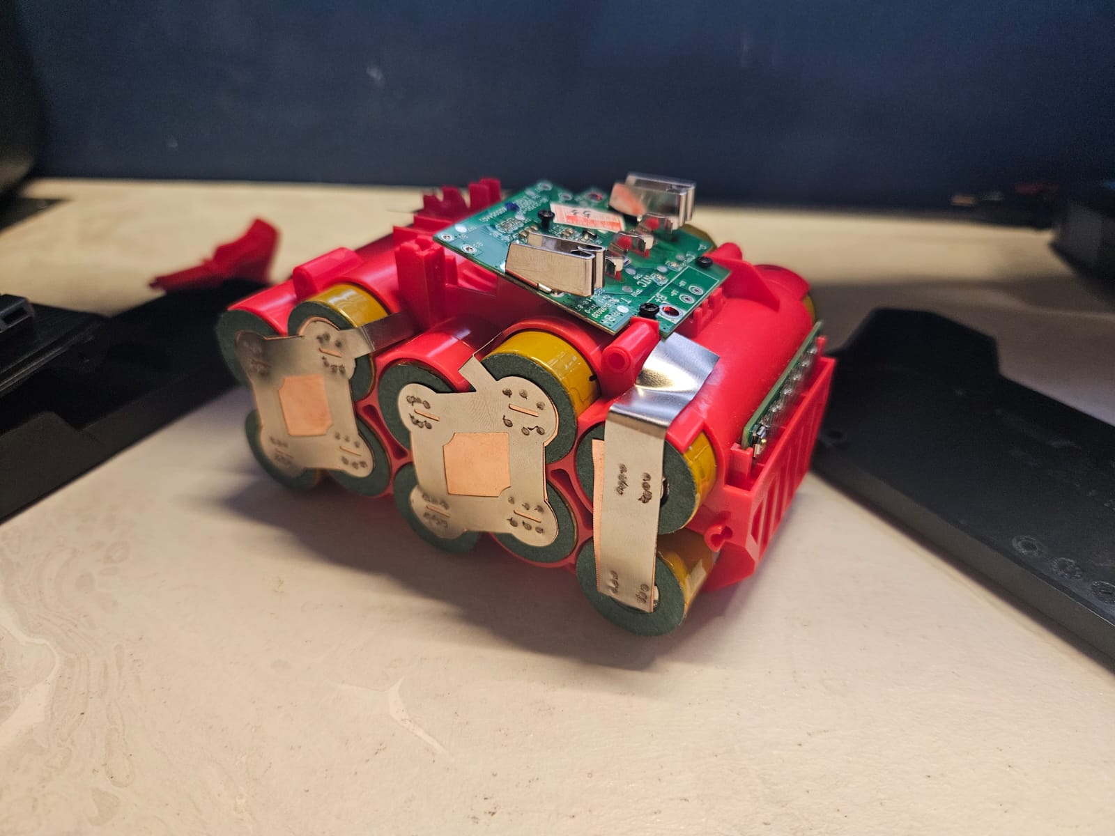

自行購入的0.2mm銅片,比附帶的0.1mm 更厚,負載量可以加倍,同埋相比平行四邊形,能跟住鎳鋼複合片形狀剪好,更加方便分佈焊點

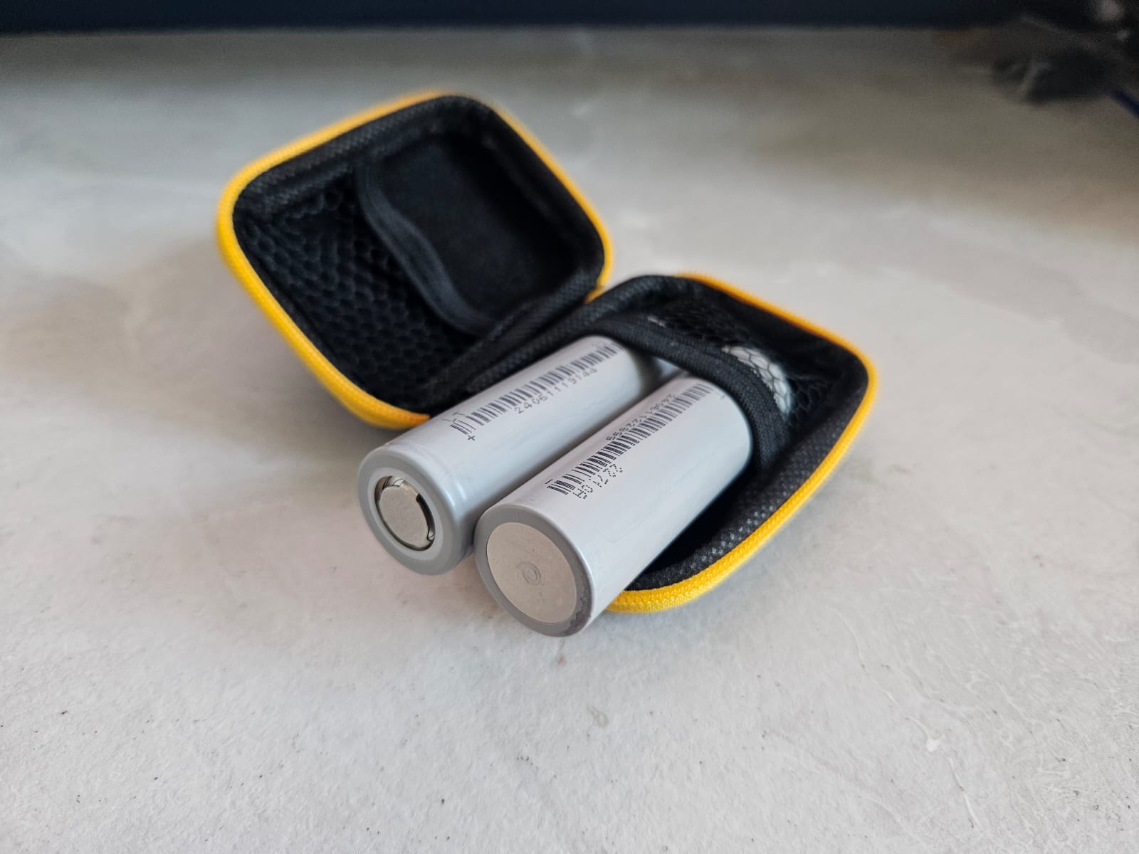

使用5S2P 共10粒 Ampace JP40 21700電池,係今次焦點,因爲係無極耳設計,内阻奇低得2.70mohm 左右。檢查兩極未有焊點,應該係全新貨
參考JP40 新能安方面的焊接指引,負極需要分佈焊點,避免接觸中間
點焊機設定係63T, 2脈衝,腳掣觸發,鎳鋼夾銅片焊接效果如示。

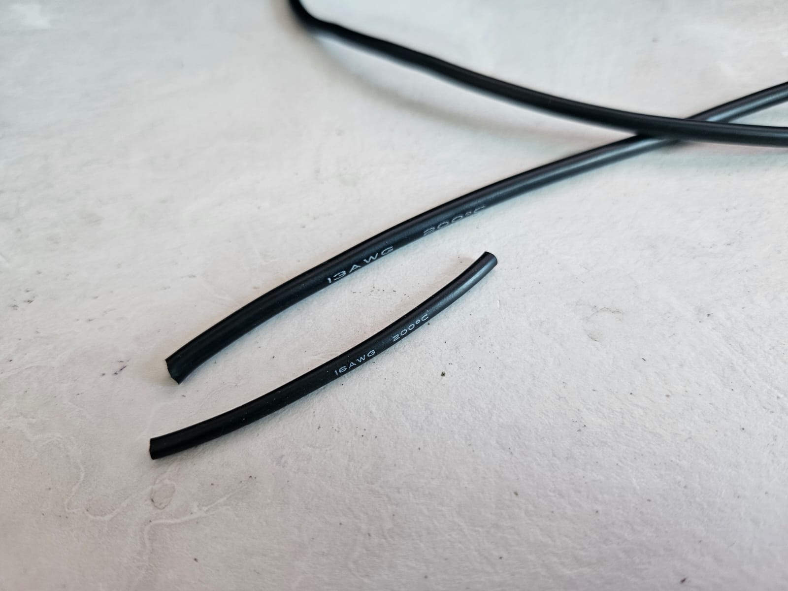

自行購入13AWG接駁正負極,電流負載力會比16AWG好少少

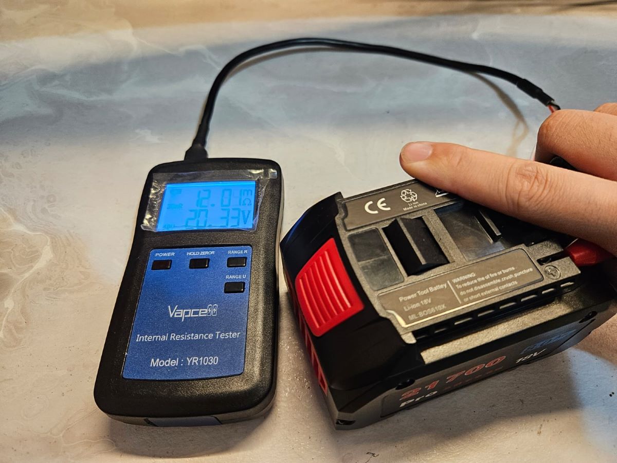

接駁電壓監控同正負極就完成,測量電阻只有11.9mohm, 5粒串聯先有一粒傳統21700電的内阻。

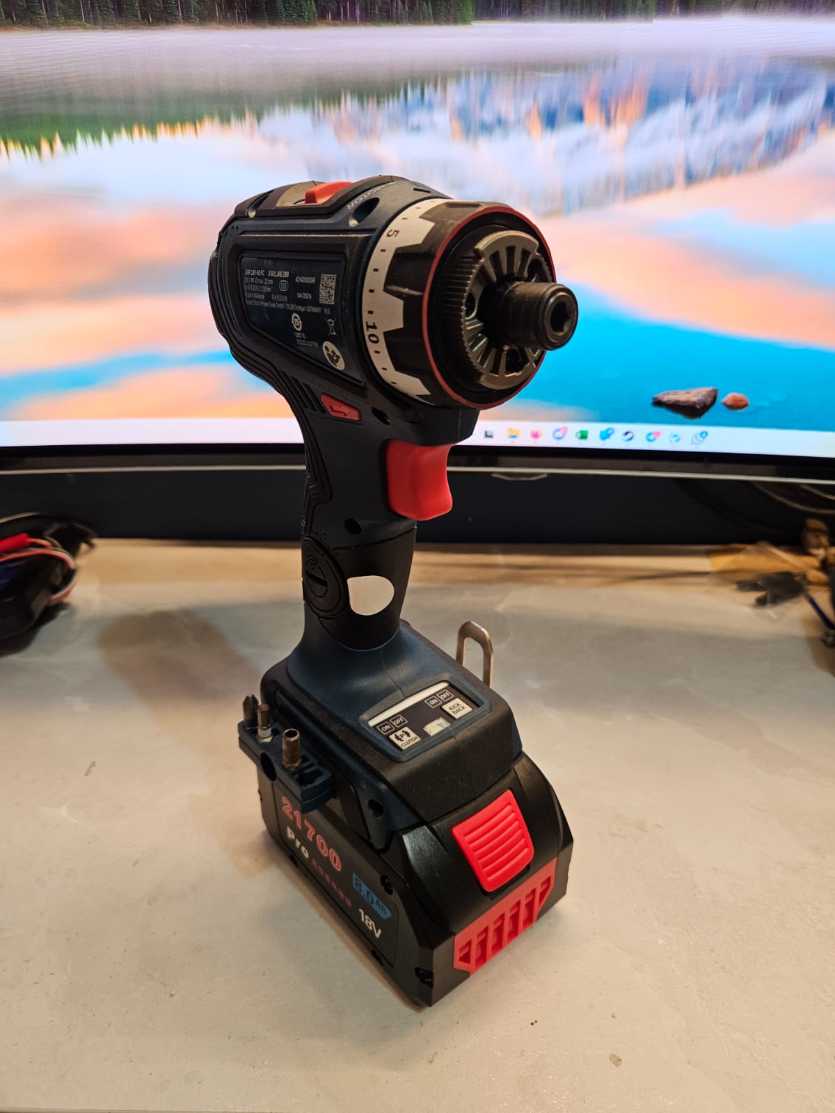

接駁電鑽如圖。用喺更大食的工具上,只要BMS許可,我覺得要上到1800W (100A) 應該唔係問題。

師兄,我最近都有啲大功率電池要做,原有嘅點銲機都不足應付有銅片嘅焊接。我都睇中咗呢部801h+,我想請問你呢部機好唔好用?另外0.2銅片上面加嘅係幾厚嘅鎳片?
謝謝
