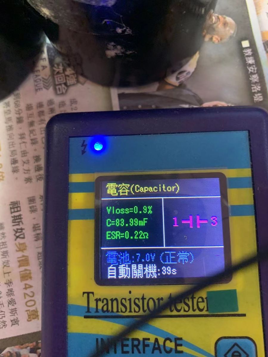

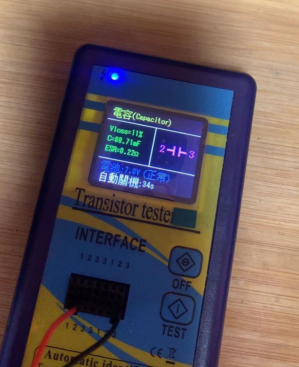

想請教下ESR  我測緊係只大電容  可樂咁大果D
VLOSS  係損耗嗎?   網上話2.5%+就要換....有冇大佬指點下....萬分感激
一只新買  一只舊
圖片附件: [新] a35db90f3c16aac7d0afe256be26be5.jpg (2024-8-26 15:33, 124.23 KB) / 下載次數 142
https://h0.hkepc.com/forum/attachment.php?aid=2439257&k=cddbb4d3c09767d15f8e07f1f09d4c33&t=1781659041&sid=g6D3QDH9Cq
圖片附件: [舊] e7f943bec47a095b59a04cff5104688.jpg (2024-8-26 15:33, 143.23 KB) / 下載次數 139
https://h0.hkepc.com/forum/attachment.php?aid=2439258&k=8b824a328c6aab5a242a16859a056592&t=1781659041&sid=g6D3QDH9Cq
作者: idolclub    時間: 2024-8-27 01:07
VLOSS  係損耗嗎?   網上話2.5%+就要換....有冇大佬指點下... ...
joepgm4 發表於 2024-8-26 15:36
Vloss 不是損耗而是電壓降。
這個 Vloss 只是一個經驗估值,用來衡量電容是否損壞,純粹靠估,並不是一個標準參數。

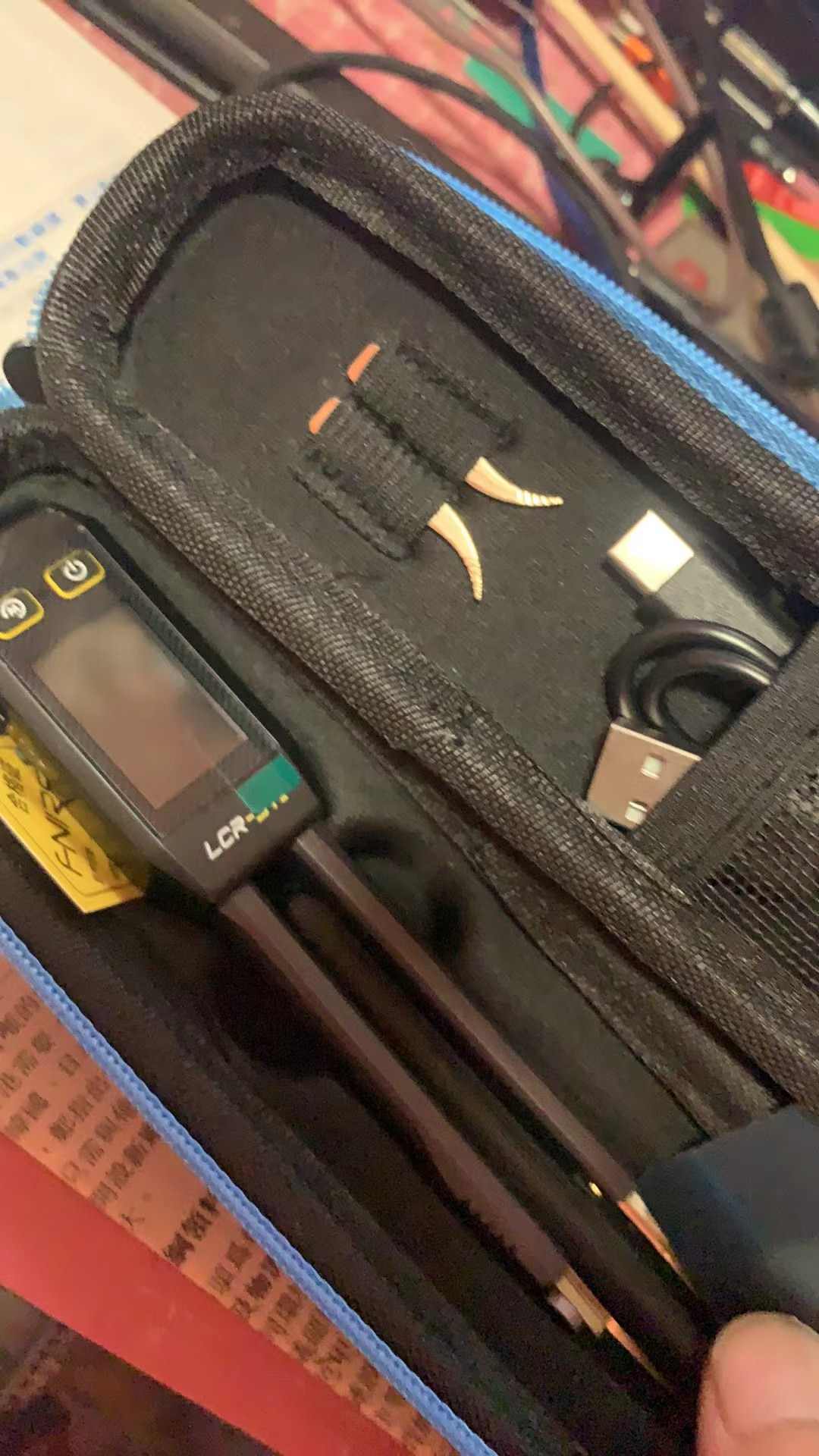

我終於由集運倉取得 Fnirsi LCR 測試筆,一開始簡直令人失望:無接觸任何器件,顯示屏的數字不斷亂跳。Firmware由跟機的v1.3升去最新的v1.5都不能解決。後來看到淘寶的評論:話只要鬆一下測試腳的螺絲便可。果然,輕輕一鬆,顯示屏即時顯示Open。
另外,有數個淘寶評論指呢支嘢非常易壞。

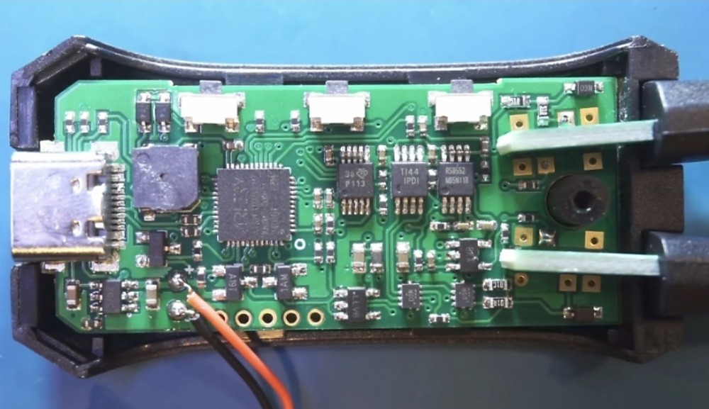

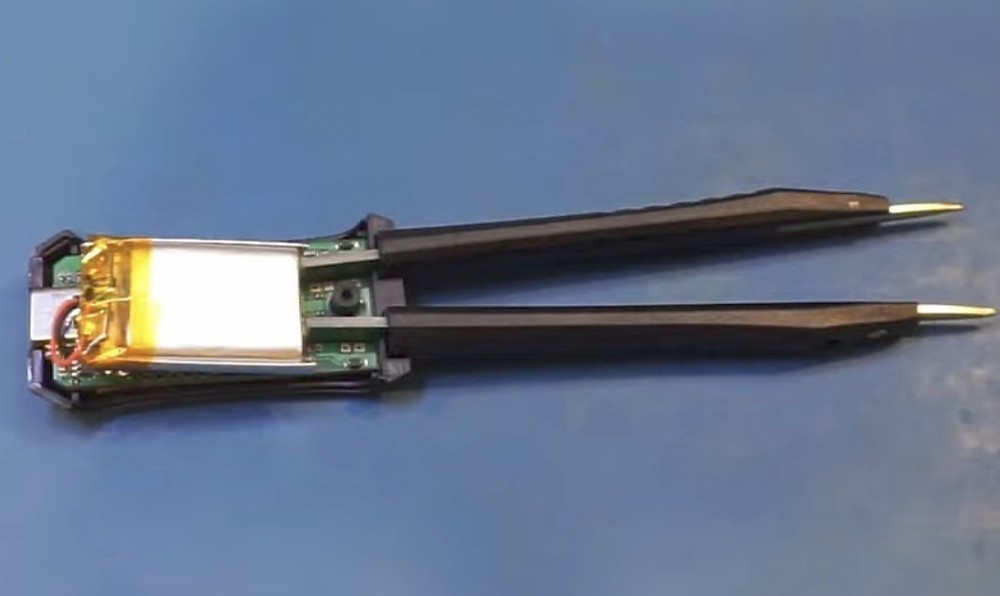

方便嘅話,可以拆開睇吓佢嘅test arms有無落ground做shielding,上面張相係Mastech MS8911的,兩邊都有落ground做shielding㗎。
圖片附件: Test arms.jpg (2024-9-12 01:58, 125.83 KB) / 下載次數 141
https://h0.hkepc.com/forum/attachment.php?aid=2442280&k=0aec192b27fa9dd493fc1af69bb927ae&t=1781659041&sid=g6D3QDH9Cq

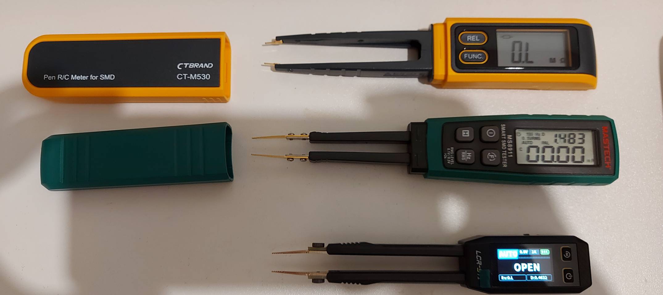

本帖最後由 chingkit 於 2024-9-13 23:03 編輯
唔同時代的SMD 測試筆
黃色嗰支,只得自動跳檔,器件類型要手動的,也只能測電阻、電容容量和二極管。我記得是在華輝見到特價買的,買完無幾耐就出自動器件選擇的測試筆。
上面兩支有褲著,下面嗰支無褲著,但有副棺材瞓
圖片附件: Uploaded_via_HKEPC_IR_Pro_Android(47cbd).jpg (2024-9-13 22:58, 109.04 KB) / 下載次數 120

作者: dcc2000    時間: 2024-9-24 01:01

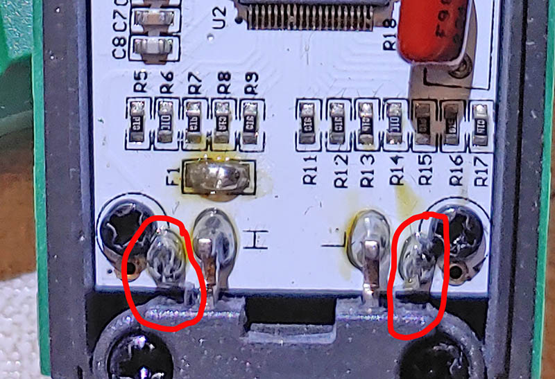

vtrchan 發表於 2024-9-12 01:45
Shielding算係有, 兩隻夾裏面其實係兩塊PCB直出, 長期受 “拗”, 唔知耐唔耐用。
圖片附件: IMG_20240924_005011.jpg (2024-9-24 01:00, 50.31 KB) / 下載次數 79
https://h0.hkepc.com/forum/attachment.php?aid=2444015&k=901c5b241014c21f0a0c08412bce84dc&t=1781659041&sid=g6D3QDH9Cq
圖片附件: IMG_20240924_005240.jpg (2024-9-24 01:00, 120.68 KB) / 下載次數 70
https://h0.hkepc.com/forum/attachment.php?aid=2444016&k=34f57ca8c055462ed806432054b4a41c&t=1781659041&sid=g6D3QDH9Cq
圖片附件: IMG_20240924_005111.jpg (2024-9-24 01:00, 50.69 KB) / 下載次數 71
https://h0.hkepc.com/forum/attachment.php?aid=2444017&k=5fa80e354885dd8a6a770f5cbc7569fc&t=1781659041&sid=g6D3QDH9Cq
作者: vtrchan    時間: 2024-9-26 00:27
dcc2000 發表於 2024-9-24 01:01
我覺得咁嘅設計麻麻哋,唔係咁正路。
