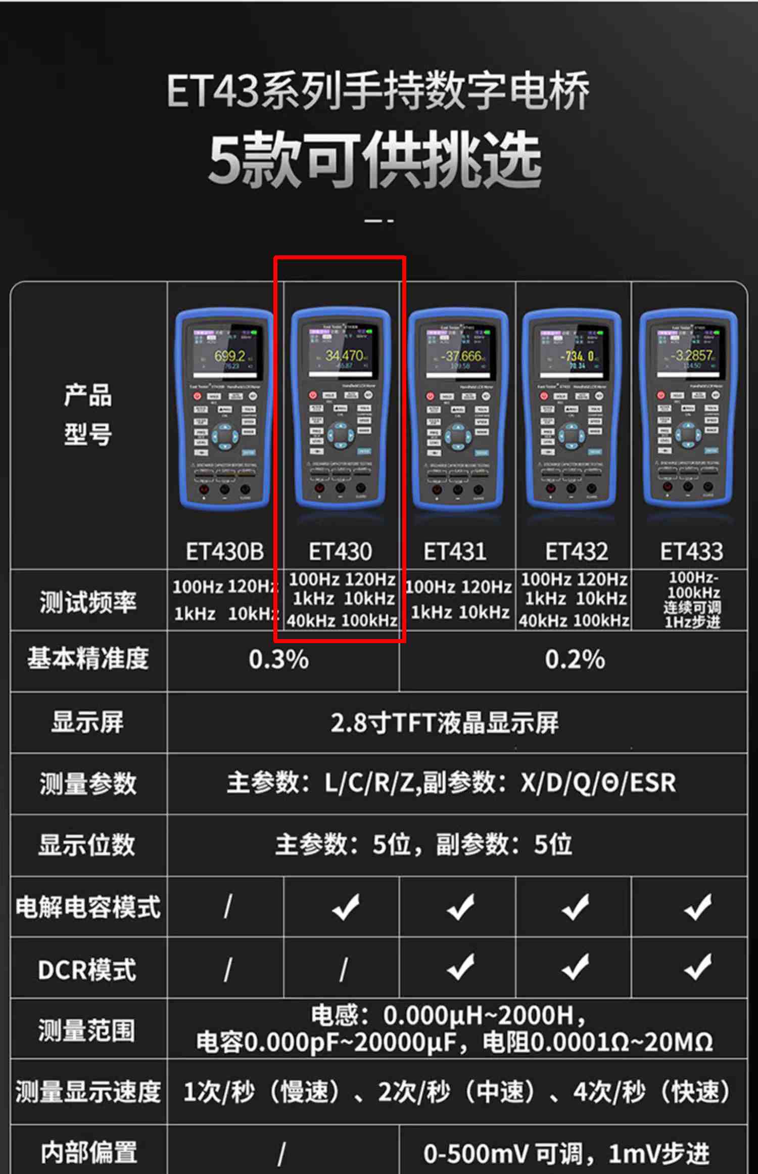

另外亦找到這部有ESR功能的 LCR meter
中創 ET430 (紅框)
https://item.taobao.com/item.htm?abbucket=18&id=645045914923
這部 ET430 的 LCR 錶,售價¥516。 我覺得多付¥200 能買一部 LCR 錶,既可量度 ESR,亦有 LCR錶功能,性價比好像高一些?
請問大家,我的想法是否正確?

最近想買一個 ESR 錶 (in-circuit test) ,希望大家能給一點意見
這部 Peak Atlas ESR70 要 $770 我覺得 ...
Yuejing 發表於 2024-5-23 17:46
想測電容、ESR等,還是買返一部正規既 LCR 錶比較實際。除了要有四線測試功能,還要有得調測試輸出電壓,如 0.1V 或 0.3Vrms 等。
ET430 都算 OK,100KHz 廠機 LCR 之中算佢最平,新版藍色外殼還可以調測試電壓,對在線測量有幫助,但最低只能調到 0.3Vrms。

我都有用MS8911, 做一般維修係好方便,仲要做到0.1Vrms level,除左可以度到AC-R之外,仲可以度埋DCR,一樣都係0.1V level,度in-circuit算唔錯選擇. 不過,依個錶最敗北嘅地方係佢要用特別嘅CR2450電,而且仲好鬼快就無電,依家我都諗緊有無辦法解決。
樓主講果部ET430反而只做到0.3Vrms,個人認為做in-circuit就唔係好夠低。我平日如果在家用嘅話,通常會用nf嘅ZM2353, 而level就會set 50mVrms.

現在考慮 ET430 或 ET431
ET431 貴一點 (~¥850),test voltage可調到 0.1Vrms,標配亦已有 Kelvin clips。唯一缺點是沒有100kHz (最高10kHz)。
對比 osci,需用到 LCR 的機會較少。本來只是想買一個簡單 ESR 錶,現在又多個藉口多買一件玩具

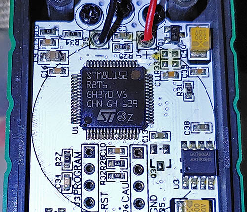

vtrchan 發表於 2024-5-24 01:09
This LIR2450?
作者: vtrchan    時間: 2024-5-24 22:32
This ?
kwliu 發表於 2024-5-24 17:17
我都考慮過依個方案,但check過粒MCU最多只可以食到3.6V,如果用依粒差電應該會燒。

買 ET431,倒不如加多二百直接上 ET432,而且有其他舖比這一間賣得更平。
