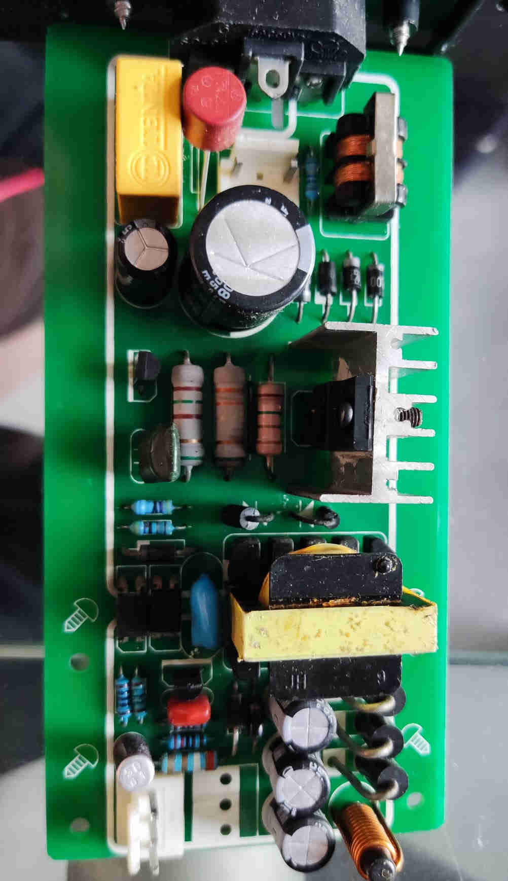

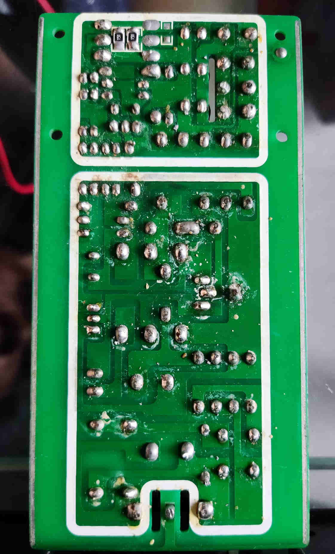

今日諗住攪攪個防潮箱,10幾年前買落,中間壞過一次,去左深水埗型記到比錢換左次個機芯,個次應該係燒火牛。
換左無耐發現又好似唔多 Work,跟住都冇整,放啲防潮珠算數。

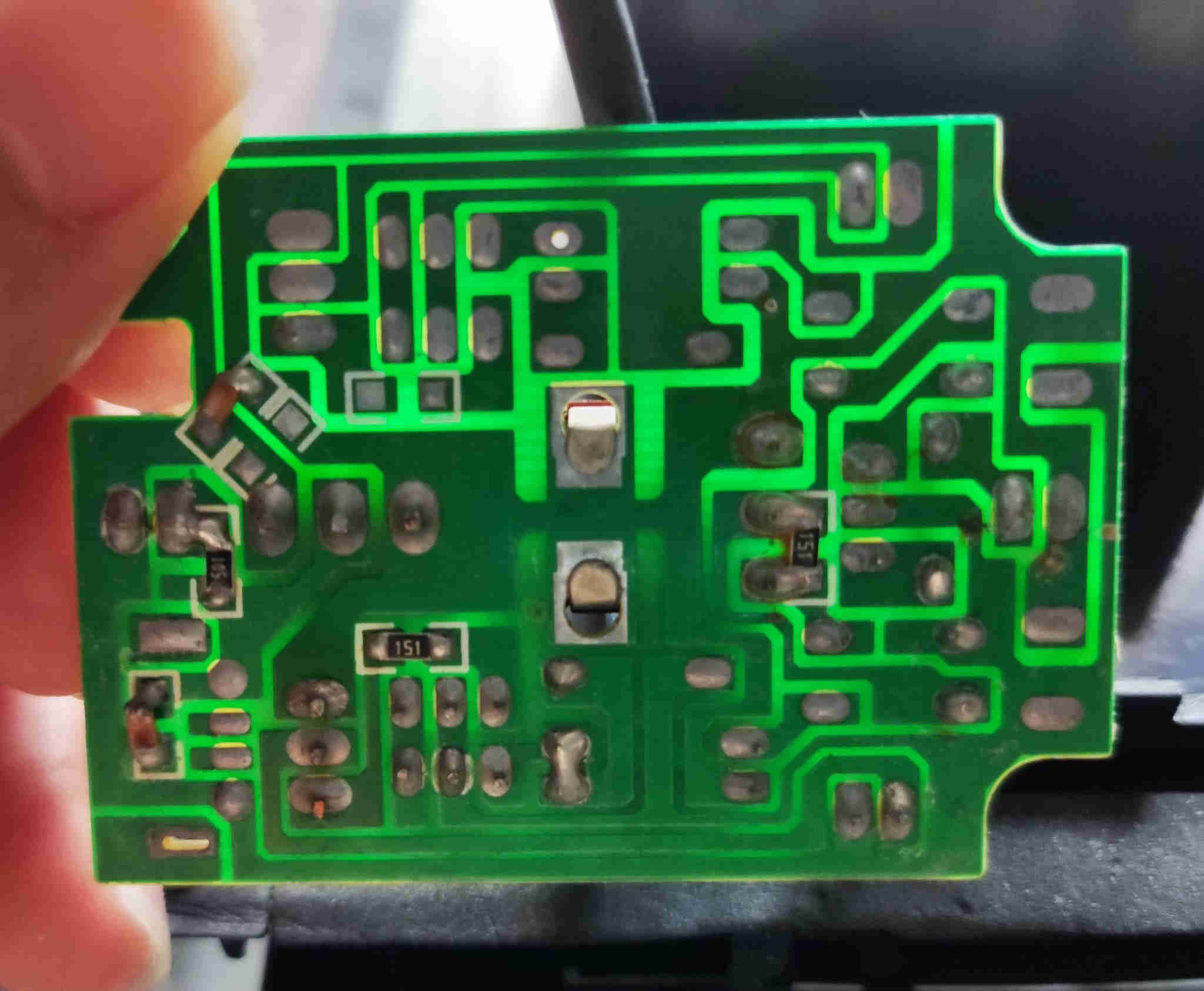

今日的起心肝拆出黎睇吓,他個火牛板電阻電容好似冇乜問題,又冇燒左既痕跡。
再睇吓機芯板,都好似冇乜問題。
最後拆埋塊致冷板睇,點知一拆發現甩左條線出黎,但係又冇寫到依塊致冷板係5v 定12v,但係佢 size 係20x20x3mm,要聽日試吓比電火牛睇吓佢出幾多 volt 先得。

作者: hon829    時間: 2023-5-21 20:16
似惠X牌 係就佢隻牛出約3.6V, 如此電路應該係故意設計隻致冷片工作在非全作功狀態

唔同大細型號, 唔同時期版本, 選材/設計有異唔出奇
睇細板空缺零件設計, 箱內係有USB頭的, 故隻牛會提供兩組電壓

作者: edenho    時間: 2023-5-21 22:02
師兄 我睇番你啲相,你火牛去 control 板第三條線係落殼,而我個塊係去control 板 你個係數控但係我個唔係 所以我諗應該都係3.6v
回覆 4# hon829

作者: hon829    時間: 2023-5-21 22:25
如果隻牛真係3.6volt,咁我可唔可以用18650去砌個 power 比佢用,或加塊降壓板用12v 轉3.7v 比都 control 板 ...
edenho 發表於 2023-5-21 21:40
除濕時耗電約要1.5A(隻牛約7W的),  難道想日日义電
佢原本隻簡約牛都用倒十年八載, 就梗係用牛乾手淨腳啦
作者: hon829    時間: 2023-5-21 22:31
師兄 我睇番你啲相,你火牛去 control 板第三條線係落殼,而我個塊係去control 板 你個係數控但係我個唔係  ...
edenho 發表於 2023-5-21 22:02
既然型號唔同, 就唯有自己墊生

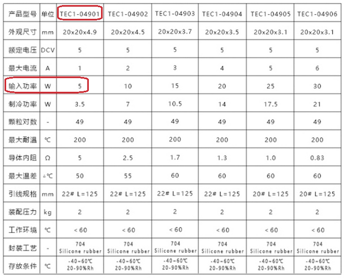

作者: hon829    時間: 2023-5-24 10:32

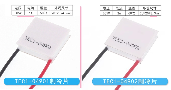

唔知你隻箱型號/容量等細節
簡單考量跟標示大約的火數W買吧

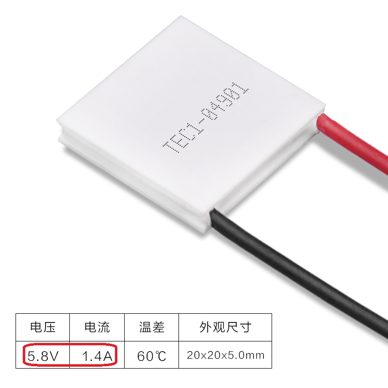

作者: wkyoung    時間: 2023-5-24 13:25
本帖最後由 wkyoung 於 2023-5-24 13:37 編輯
最後著過火牛發現去控製板三條線係3.7v (黑)同4.1v(黑)加條負(紅色),而控製板都係出3.7v比塊制冷片
但係制 ...
edenho 發表於 2023-5-24 07:01

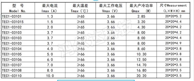

我最近都自行維修防潮箱, 那箱已經15年以上, 製冷片又係無字, 最後用萬用表度電壓(5V) , 再用製冷片厚度去估型號買來換
近10年防潮箱都是3.6V的,  3.6V 製冷片型號是 TEC1-031XX   (最後2 個字是最大電流A)

作者: hon829    時間: 2023-5-29 23:34
本帖最後由 hon829 於 2023-5-29 23:52 編輯
我隻係30升
回覆  hon829
edenho 發表於 2023-5-29 23:20
基本用電標籤一定有寫W數
亦可參考同型號的大約5W吧
https://www.yingkee.hk/huitong-s32-30l/
計功率定厚度自己揀
https://s.taobao.com/search?page ... .item&ssid=s5-e
圖片附件: 致冷片.jpg (2023-5-29 23:43, 139.68 KB) / 下載次數 96

作者: wkyoung    時間: 2023-5-30 09:22
Q 我個塊一定冇4mm 厚,對個表即係起碼4A
製冷片越厚越低功率, 我原裝3.8mm, 買左04903 返來換, 買差不多10W左右 就OK 反而電壓(V) 最重要
我個CASE 最後發現支可變電阻同 製冷片一同陣亡, 換左OK

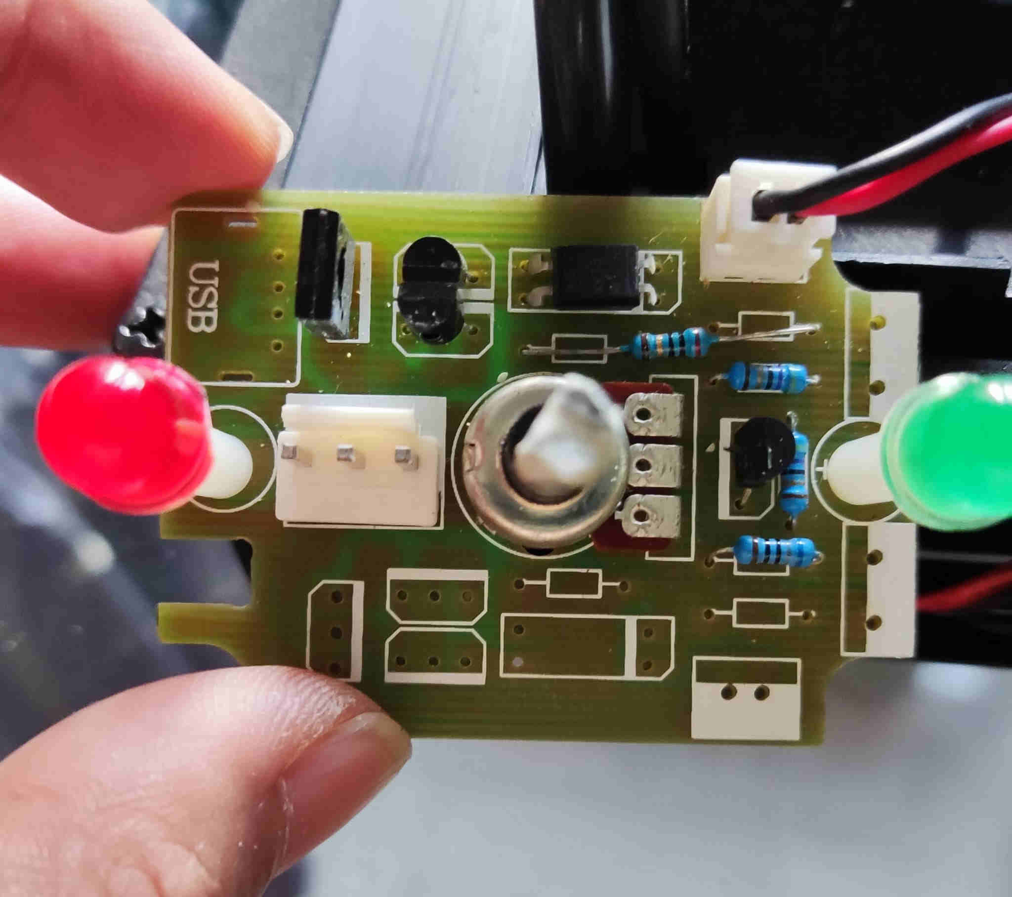

推一推帖,之前大廈電力維修停電半日,導致有長插 DC 感應燈火牛壞咗,我換過火牛整好番。
買咗五年惠通電子防潮箱,紅燈長亮應該長期降濕,擰個可變電阻旋轉扭冇反應,用辣雞甩個可變電阻出嚟,係 B501 型號 0.5KΩ,但淘寶只搵到一間有,但外觀三腳位置及尺寸不同,拼多多反而一間都搵唔到。
請問有冇師兄有類似故障經驗 ? 或曾經壞過呢個可變電阻 ... 香港本地深水埗鴨寮街、或華輝有冇得買?  因我唔想唔環保扔咗買新,雖然依家淘個新二百好平。見闲 X 或淘 X 有人維修,收二百五十幾未計運費,仲貴過買個新電子防潮箱,實在太誇張。
其實我對電子知識很低,請問用萬用錶測量最小時,不是歸『零 = 0』,而是顯示 『0.3』,是否已是壞了? 謝謝
作者: Ian_Seabourne    時間: 2025-10-28 23:54
首先,講咗個萬用錶先... 顯示 0.3 ohm,好平常,代表他錶線有內阻,或插頭或表筆短路位有接觸電阻。
見表左上有 REL 制,按了應該可以歸零。等於針錶有小螺絲調整 zero scale 時歸零,及小旋鈕調整電阻檔 full scalle 時歸零。
再講 VR / volume 制。先度頭尾 2 端,應該大概 500 ohm (+/- 10% ?)
然後度一端對中間 wiper 電阻。調節 0%-100%,看看是否電阻慢慢增加,無忽然跳極大 (或極小)電阻。
再度另一端對中間 wiper 電阻。調節 0%-100%,看看是否電阻慢慢增加,無忽然跳極大 (或極小)電阻。
如果都正常,唔使換。

作者: xiao    時間: 2025-10-29 07:56
手摸製冷片有無涼涼?
無就檢查原子粒,這板標準線路設計,如有外接顯示屏的那款就一起換感濕片。
vr拆開清潔加針車油即可 除非阻值測量大於100k

作者: smartlam    時間: 2025-10-29 21:29
Sorry, 查了 user manual,原來度電容值才可以歸零,度電阻唔得。
"Users can measure small capacity c ...
Ian_Seabourne 發表於 2025-10-29 19:31
不客氣,因我上 Youtube 參考過,可變電阻量度最左或最右兩隻腳,正常係 0 唔會有數值,解釋話如果有數值、顯示或間中顯示 OL,都表示出故障,會導致冷凝片不斷降溫,所以我抱住搏一搏去硬換一下,希望今次真係可變電弱壞,換咗之後再出報告,thx

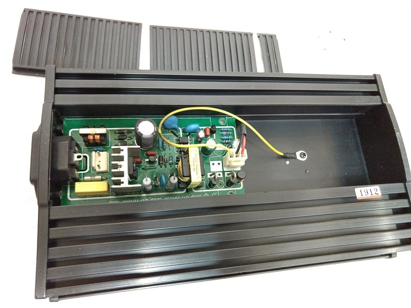

作者: smartlam    時間: 2025-10-30 21:55
本帖最後由 smartlam 於 2025-10-31 03:01 編輯
樓 Xiao 師兄說了『感濕片』
也有可能負責開關的某『原子粒』死咗。
師兄也試過壞 DHT11 ...
Ian_Seabourne 發表於 2025-10-30 09:21
師兄您好大家好,剛淘可變電阻到貨即出門自取,即開壇更換 B501 0.5KΩ 可變電阻,實物比原裝細、腳亦因此冇舊咁疏,但幸運剛好夠長唔洗駁。固定後用驗玉鏡視察、三隻腳剛好能接觸連接位,即落錫焊完工。插電後維修更換終於成功。另拆出冷凝片加散熱膏,希望降溫效果有改善。因自己唔識無線電學,乜都網上參考及各師兄指導,今次滿足感爆燈,再次感謝各位 !!!
