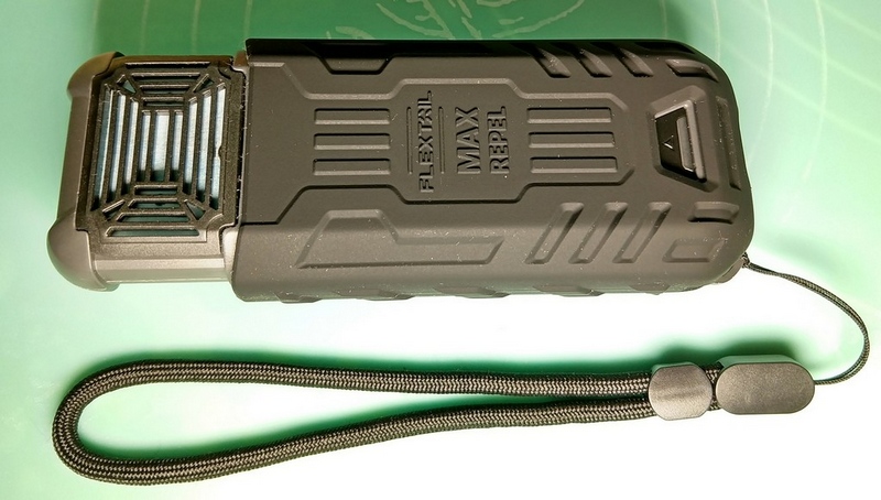

作者: hon829    時間: 2022-10-8 23:46     標題: Flextailgear Max repel 便攜充電驅蚊機 --- 3個虛標+2項改進
買大陸產品就是怕虛標情況

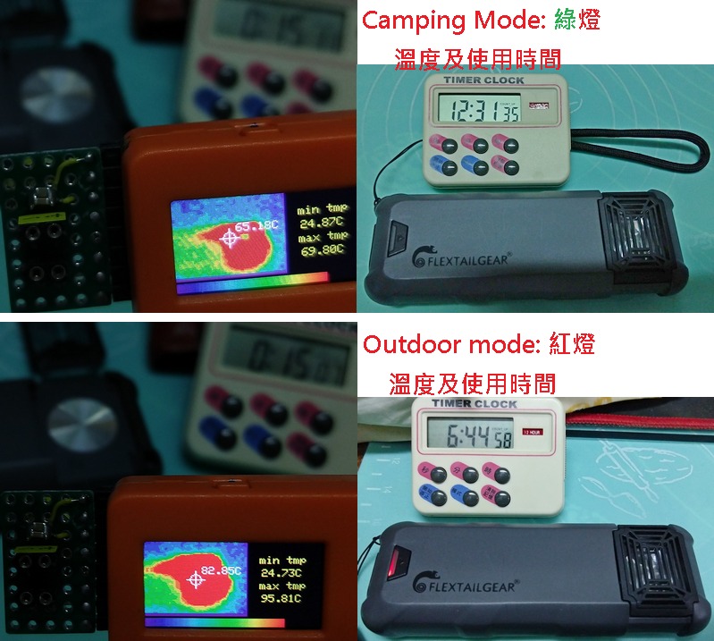

1) 操作溫度;
2) 操作時間, 聲稱10-19小時;

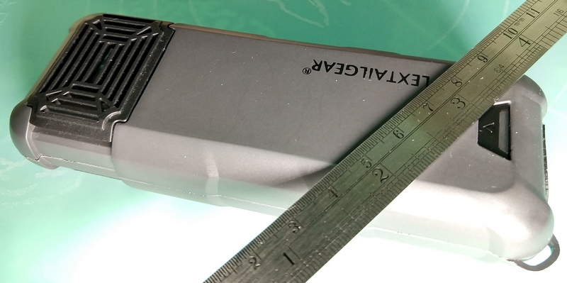

3) 防水! 基本只是USB頭有個膠掩, 其他所有位置都沒做任何shielding;
  (還未有測電量如何!)

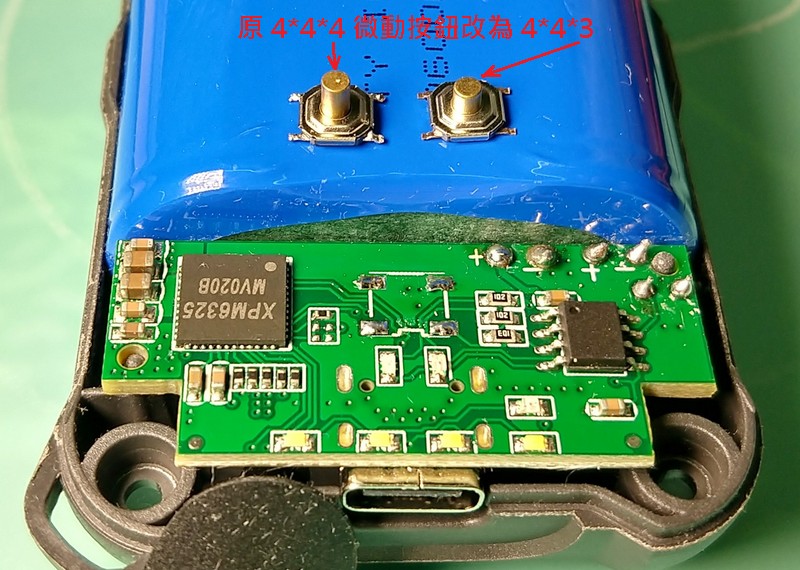

設計有兩缺陷:
a) 開關按鈕凸出機身易誤啟!要將微動由4mm高改為3mm的;

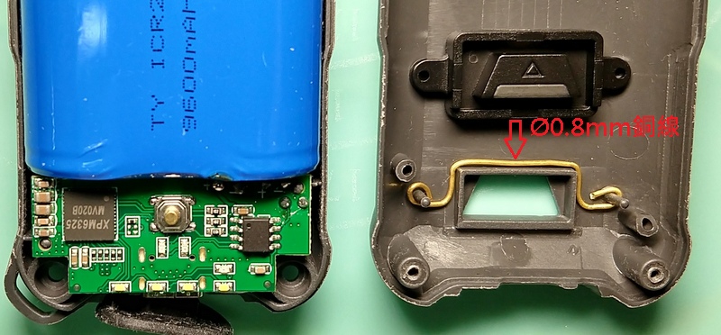

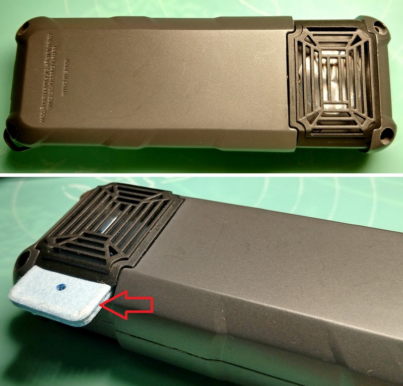

b) 蚊片易跌出!只趟入沒任何夾穩裝置的;
    機蚊片housing: 22x35.5x2.8mm,
    蚊片(無比):          22x35x2.6mm

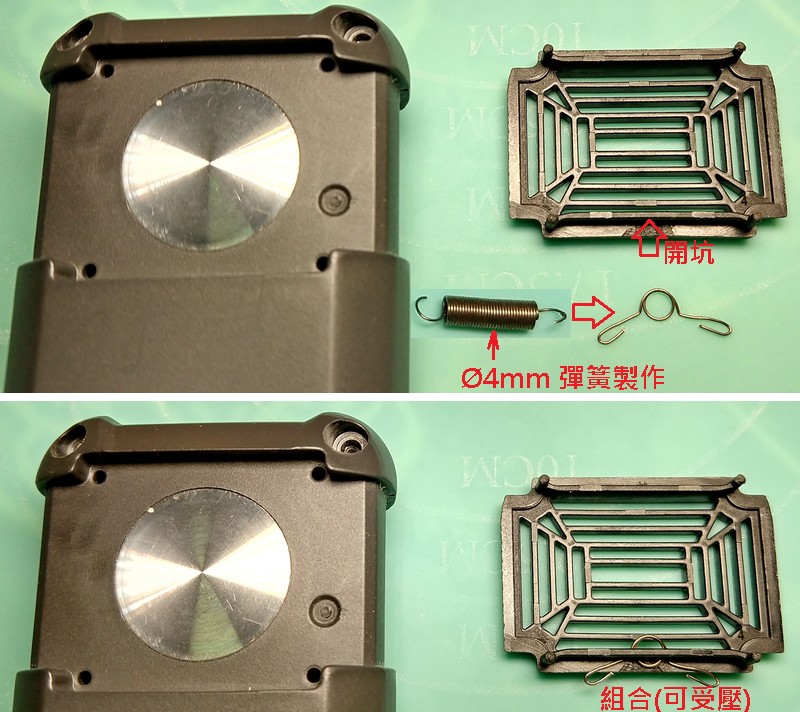

諗加彈簧裝置:
開頭沒考慮蚊片較"林", 可能個彈簧亦較大力! 最終不是蚊片壓低條彈簧, 而係蚊片被壓出條坑, 但總算都達預期不會掉出來吧

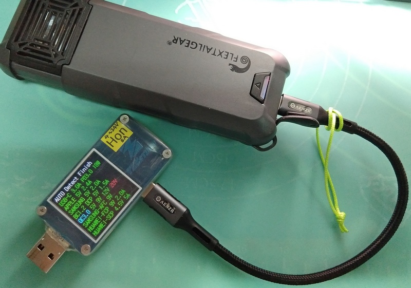

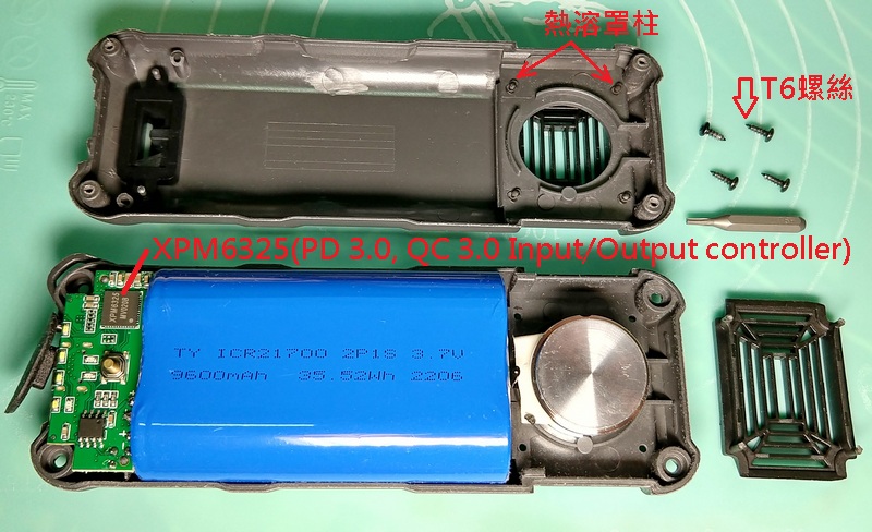

基本此蚊機用 XPM6325(PD3.0, QC3.0 20W) 芯片作充/放電控制, 所以佢亦係隻尿袋   並自動偵測插入裝置, 包括頭兩小時不檢測輕載(即可為低功耗的藍牙類裝置充電)
總結此機驅蚊只是發揮heater功能作加熱蚊片, 所以驅蚊效果大多定性在蚊片的效能上
既然係隻heater 可能冬天時唔放蚊片都可變成暖手蛋吧

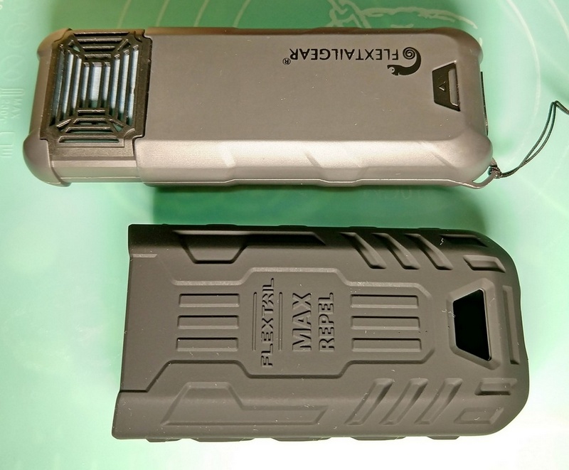

估不到一年不到便出改良版, 修正問題
https://detail.tmall.com/item.ht ... skuId=5218510926998
還出了隻硅膠保護套
電蚊機款越出越多不下十款, 唯內置電池的都係此款較實用小巧
