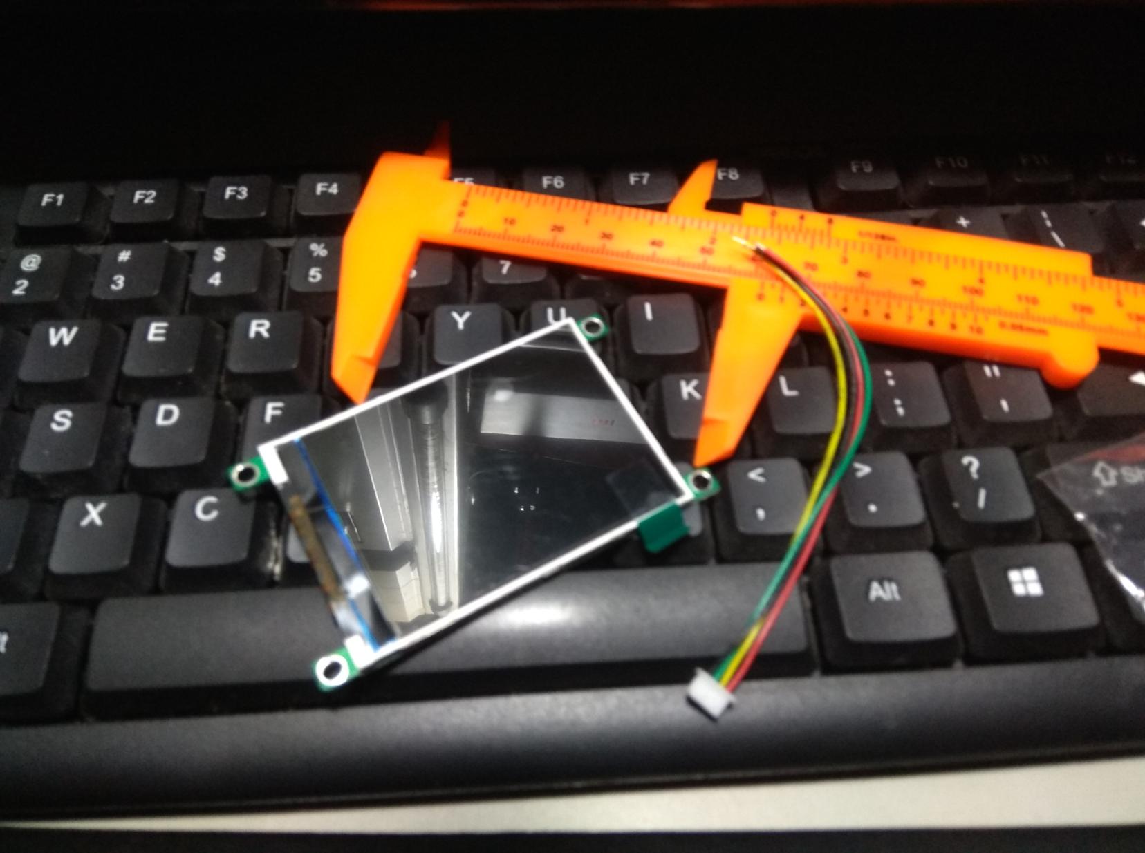

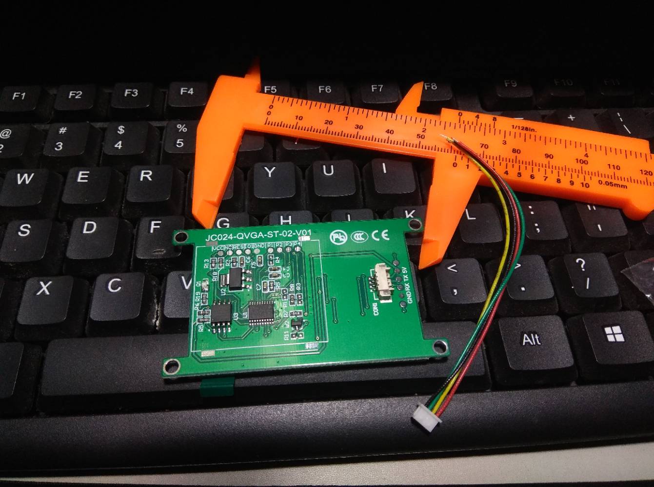

這塊 Display 是朋友好耐之前淘返來不識用就放埋一邊,最近執屋搵返出來,他不要就送給我玩。
我想試下用 Arduino UNO 或 ESP8266 去玩,應該用什麼 Library?
背面幾粒 Chip 的字又細又矇,老花眼的我用埋放大鏡都睇不到。

行UART通訊, 似無lib.
https://www.aliexpress.com/i/32891203005.html
作者: xiao    時間: 2021-2-18 18:38
http://www.sun-lcm.com/a/guanyuwomen/ziliaoxiazai/kafagongju/
作者: Charcoal99    時間: 2021-2-18 18:56
模塊資料在樓上連結, 按 「集成串口屏模块」, 選 JC024 下載.

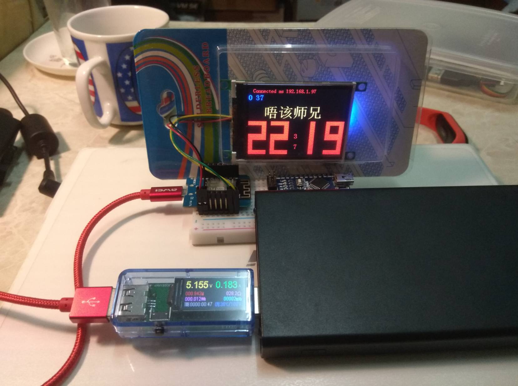

相隔好耐, 今日先到得閒拎出來玩, 搵塊 D1 mini 上網拎時間做個鐘玩下。再有時間玩就去埋天文台搵溫度,濕度之類。

這塊 LCD 係朋友給我,我都不知本來從哪裡買。不過上淘佬用 JC024 QVGA 做 Keywords 搵下,似係這個:
标准JC024串口屏集成字库图片功能UART指令驱动 HMI人机交互
https://item.taobao.com/item.htm?id=605375019156
https://detail.tmall.com/item.htm?id=620656642888
價錢好飄忽,同樣係塊 Display + 4 pin 線,一間賣 30 人仔,一間要 60!以上兩間都要另加大陸段運費。

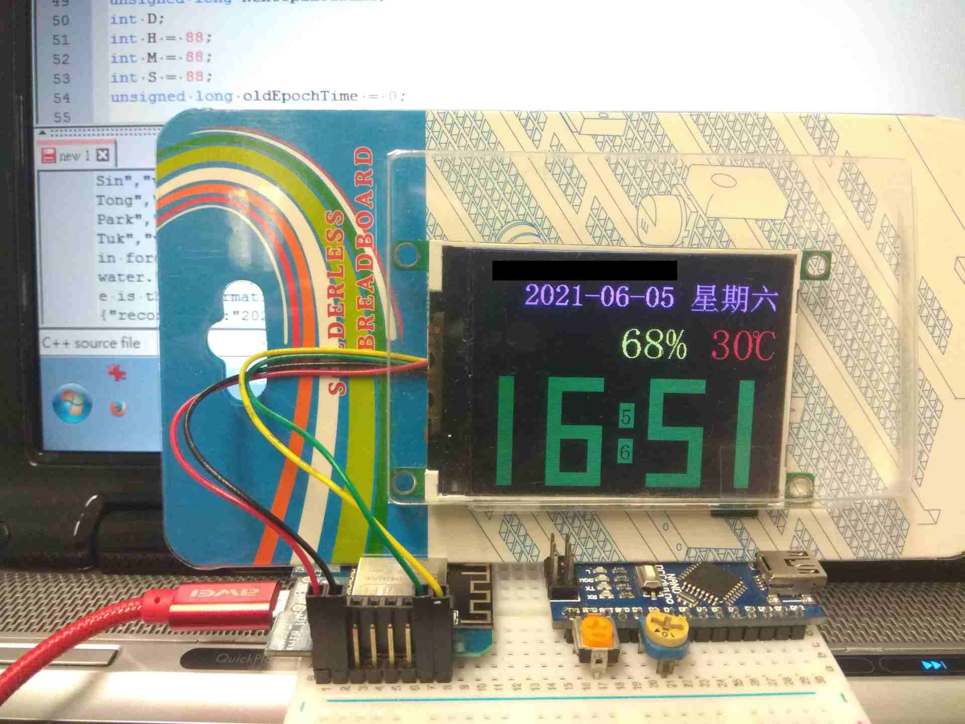

今日得閒繼續玩,上天文台搵埋濕度/溫度放入個 Display。本來還想搵埋酷熱/寒冷/火災/暴雨/風球之類的警告,但今日什麼警告都無,無得睇個 json 檔的真正內容,只能憑天文台的說明檔去估。
暫時打算平時濕度/溫度用綠色字,有黃/紅火災警告時將濕度改用黃/紅色字,有酷熱/寒冷警告就將溫度改用紅/藍色字。目前濕度值左邊還有位剩,打算預留作風球、黑/紅/黃雨。
另外,之前玩開 irplusLAN(一個本來用來經 WiFi/BT 發射紅外線遙控訊號的 Android App),順手將以前做 IR 發射器的 Code 改一改加埋入個鐘,目前可以用手機經  irplusLAN 以 WiFi 控制個鐘改顏色、背光的光暗、手動即時上網更新時間/天氣。
分區溫度及天文台濕度:(後面的 &lang=xx,xx 可改為 en/tc/sc=英/繁/簡)

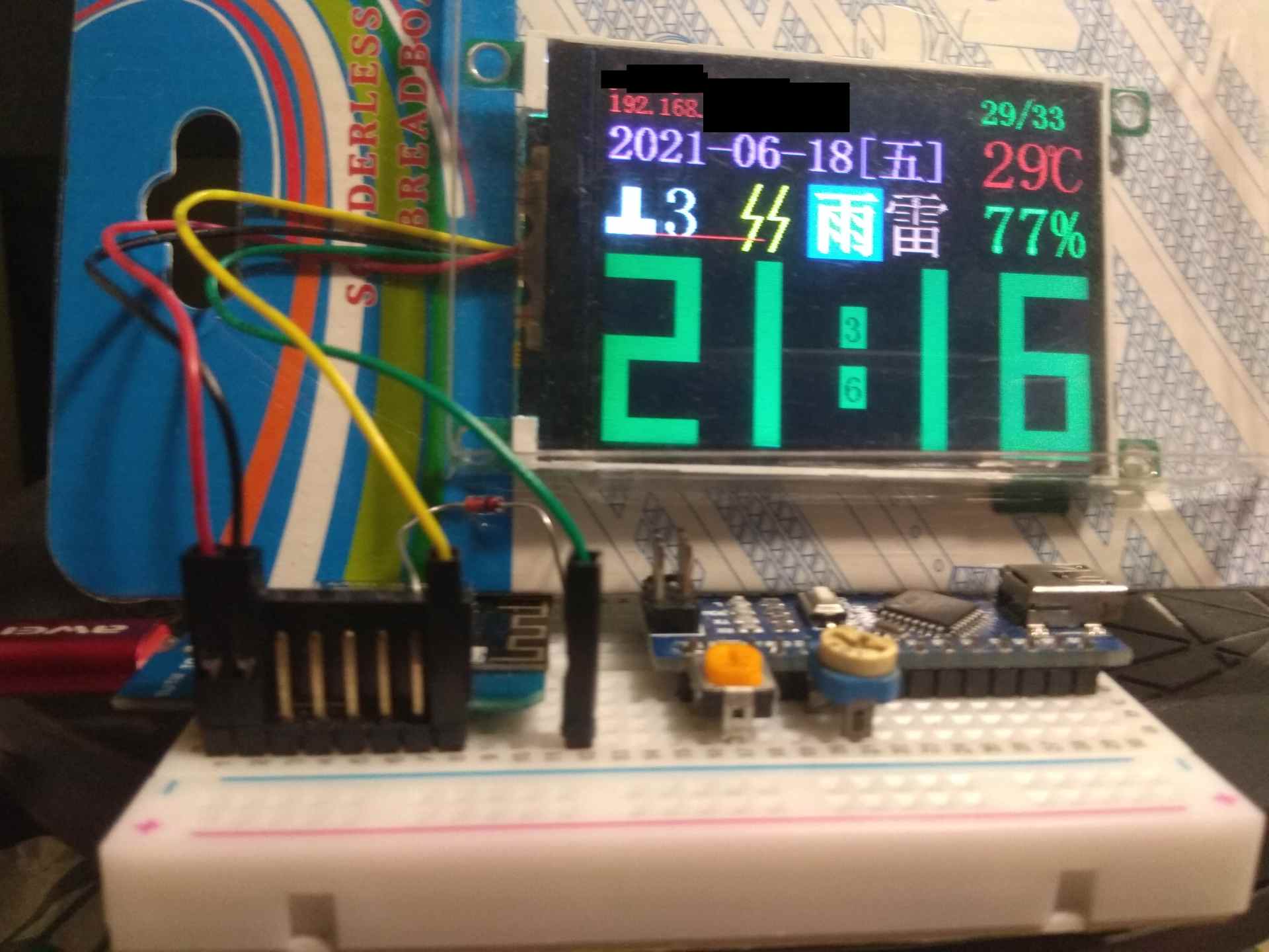

師兄請教一下,小弟正想試下整個香港地區溫度,用你上面個天文台api。
請問有冇參考連結例程可以用到香港地區data,改小小就用得。我用D1mini的
謝謝
作者: C_Law    時間: 2021-6-13 01:57
本帖最後由 C_Law 於 2021-6-13 02:35 編輯
請問有冇參考連結例程可以用到香港 ...
royc 發表於 2021/6/10 11:10
以下係我玩緊個鐘的部份 Code,可以用 rhrread 搵到:
閃電
分區氣溫
天文台濕度
以及用 warnsum 搵到
風球
紅黑黃雨
雷暴警告
寒冷/酷熱警告
紅/黃火災警告
上載到 ESP8266 前要先修改 PortNo, WiFi 的 SSID/PASSWORD。
Oooops~~~~這裡貼 Code 自動幫我刪除了一部份斜楝!照抄以下出來用係會錯,等我諗諗再 Post 過。
(好似改返正)

其實我無學過 C++,亂寫一通 ,識寫應該可以寫得簡潔好多!
大致上完成我心目中想做的事。係差在不知怎去整黑雨警告,事關不想睇電視時被個鐘的光度吸引了視線,所以個鐘用黑色做底色,但黑底加個黑色雨字就即係無字!不想雨字改其他顏色,唯有係個雨字加底色,但試了好組合,還未試到個效果好的底色可以配到黃/紅黑。暫時用個「雨」字頂檔,遲下得閒會畫公仔。
ps.個 LCD 內置字庫同畫圖指令,話就話有 64 色可揀,但好多色重複,實際可用顏色其實好小。
