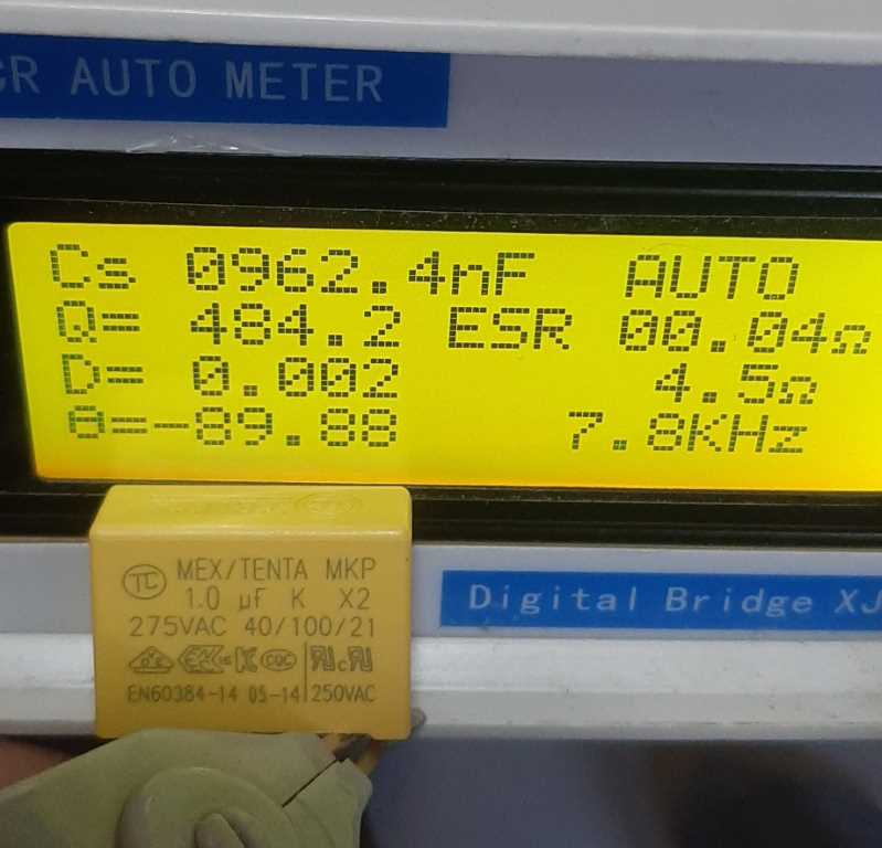

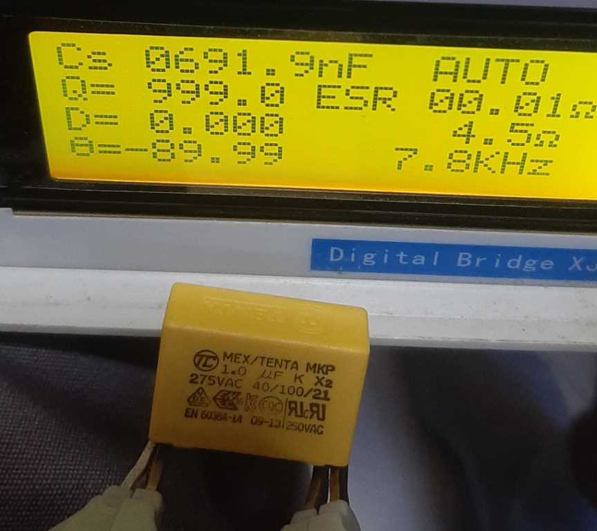

這次是較新款ST30H的鴻運扇,和舊款不同的是:外殼內四邊有扣釣增强結構性,但同時增加拆殼難度。馬逹比舊款大點和全密封設計,解決了舊款用久了散熱口積塵導致過熱燒温度fuse。一如所料,拆開底板先拆容抗電容,度左由原來1uf只有0.6uf,新既電容都是同牌同型號的,check過規格都是PP料,不知為何咁易壞,至於大果粒馬逹起動電容check過無問題。換後著機發現有一微動制有問題又換埋,上電check過ok。最後補下有潛在裂紋焊點,原以為可收工,豈料上電又不開機,大吃一驚,想一陣後決定換所有微動制又ok了。看來一如之前有人說過,換容抗電容還要換所有微動制就才可修好此款風扇。[img][img][/img][/img] old x cap value (Medium).jpg new x cap value (Medium).jpg
圖片附件: [舊容抗電容數值] old x cap value (Medium).jpg (2020-6-21 23:30, 45.37 KB) / 下載次數 88
https://h0.hkepc.com/forum/attachment.php?aid=2200732&k=b6ec3fe81818c333c2df8f1988087b2f&t=1781438482&sid=2sWlv73e9R
圖片附件: [新容抗電容數值] new x cap value (Medium).jpg (2020-6-21 23:30, 45.06 KB) / 下載次數 79
https://h0.hkepc.com/forum/attachment.php?aid=2200733&k=d9e2bf280756172b5fc3968222c2fdcd&t=1781438482&sid=2sWlv73e9R
作者: hon829    時間: 2020-6-21 23:46
淨放兩張電容圖, 無咩參考價值
係咪講僅阻容降壓電路問題

作者: diputs    時間: 2020-6-28 17:04
電器公司要生存,最好d電器一到保養期結束就香,話之你堆填區爆滿。所以點解咁多人去日本買電器,可能日本唔想自己堆填區爆,用料會靚d耐用d。
至於點解PP metallized film cap 會咁易電容值下降,原因係這種電容自癒性self -healing,受到電源或電路引至的高壓脈衝時會將擊穿pin hole位置附近的鋁膜(真空濺鍍)蒸發走,唔會構成擊穿短路。由於不斷蒸發的鋁膜會令電極有效面積減少而令電容量減少。
或者可用適當VDR接於該PP電容前端以減少市電電源引入高壓脈衝,或跨接於電容接整流管前作吸收電路產生高壓脈衝,觸發該電容產生自癒機會而延長壽命。
