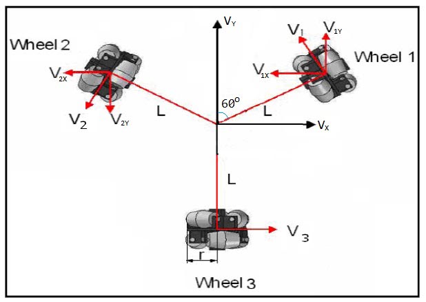

萬向輪 + 加速計&陀螺儀
3個轆—齊順畤針轉,成架車仔順時針轉。
3個轆—齊逆畤針轉,成架車仔逆時針轉。
左轆順,右轆逆,向前。
反之向後。
加速計&陀螺儀 check住方向。
有畤用埋電子指南针校正方向。

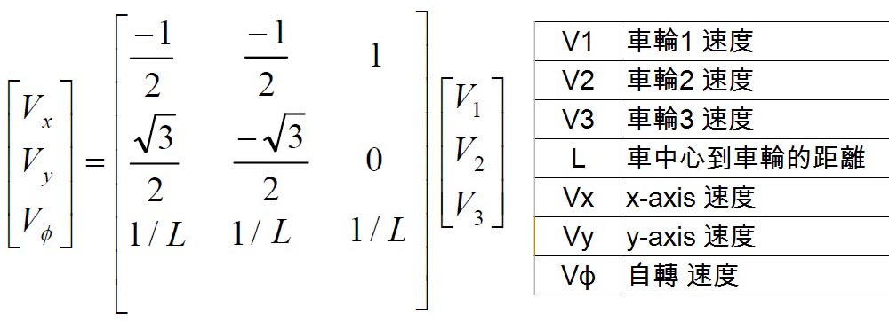

omni wheel robot無咩咁特別,只係一架可以自轉和唔同方向前進既車仔。
[注意:owni wheel好貴、爪地性能差(上斜差、容易漂)、前進效率低,唔值得整黎玩]
控制原理亦都好簡單,一個3X3 matrix可以代表晒。

圖片附件: geometry.jpg (2017-4-7 21:29, 50.63 KB) / 下載次數 49
https://h0.hkepc.com/forum/attachment.php?aid=1973120&k=bd332fb5587eefea29131d7dae07ced1&t=1781433169&sid=18kKKnZ6sSa
圖片附件: matrix.jpg (2017-4-7 21:29, 74.15 KB) / 下載次數 48
https://h0.hkepc.com/forum/attachment.php?aid=1973121&k=6b77030fb057dfbf1110426c0f17db2d&t=1781433169&sid=18kKKnZ6sSa

作者: penelopeblue    時間: 2017-5-2 12:09
回覆 5# samshum2
似乎係jacobian matrix
作者: morris    時間: 2017-5-4 00:21     標題: RE: 有無人知佢控制個原理係點?
本帖最後由 morris 於 2024-3-22 13:37 編輯
作者: penelopeblue    時間: 2017-5-4 19:34
本帖最後由 penelopeblue 於 2017-5-4 19:39 編輯
回覆 8# morris
話分兩頭,做approximation 嘅係solve inverse kinematics. (你比你想要嘅Xyz 我,我比摩打角度/推桿長度你)
另一方面Jacobian 嘅property 係linear transformation from joint velocity space to task velocity space (姐係你比啲摩打速度我,我話比你聽舊嘢行或者轉得幾快)呢個係exact solution.  無論你用partial derivatives 定係geometry 個舊matrix 個名都唔會變 (因為佢係unique existence
