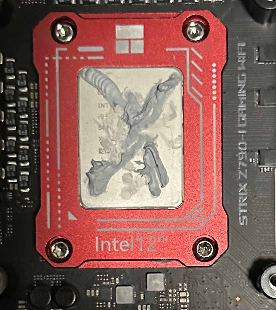

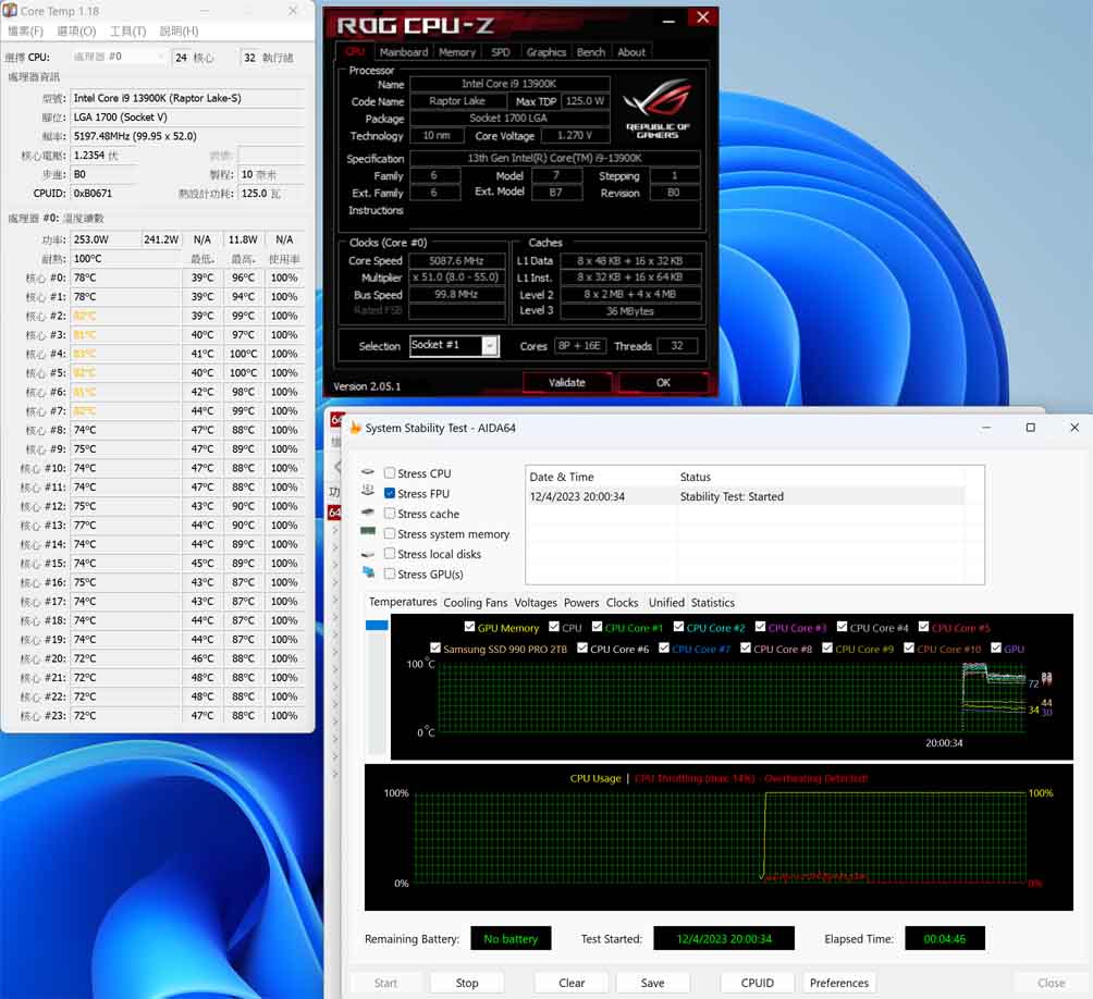

作者: palmtree    時間: 2023-4-13 17:34
本帖最後由 palmtree 於 2023-4-14 11:30 編輯
全交 ASUS 主板 BIOS AI 設定 3分鐘唔使 撞正功耗牆 及 超 100 度  CPU供電馬上  由 1.3XV 下降至 1.25V 左右   CPU丟至  5.1GHZ 左右 徘徊
STRIX Z790I (己換 利民 LGA17XX-BCF ) + I9-13900K + VK GL360 WATER COOLING + TFX  散熱硅脂
【KENNY】i9-13900K 超簡易超頻教程 feat. ASUS AI Optimized 超頻功能分享
https://www.youtube.com/watch?v=zTQOQN8EWRk&t=164s
圖片附件: TFX.jpg (2023-4-13 17:33, 117.6 KB) / 下載次數 73
https://h0.hkepc.com/forum/attachment.php?aid=2368131&k=cfc6d25f6c265e5399bd2e91d8c15155&t=1781425892&sid=h6vwJEpFZd
圖片附件: LGA17XX.jpg (2023-4-13 17:52, 119.39 KB) / 下載次數 64
https://h0.hkepc.com/forum/attachment.php?aid=2368132&k=67183f36006a357a3695c60e0709f651&t=1781425892&sid=h6vwJEpFZd

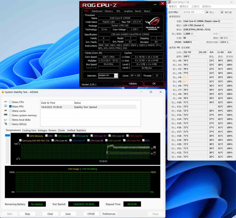

作者: palmtree    時間: 2023-4-14 20:11
本帖最後由 palmtree 於 2023-4-14 12:12 編輯
按上面視頻介紹做
正好 我的 i9-13900K  在 [ BIOS PREDICTION 數值顯示為 " SP"  96 ; 及 "COOLER"  179"  ]
與 視頻中的案例 SP 96 及 COOLER 180 差不多
按其 設定在BIOS - ACTUAL VRM CORE VOLTAGE " OFFSET MODE " ; OFFSET MODE SIGN "  -  " ; CPU CORE VOLTAGE VOLTAGE OFFSET " -0.075 "
效果如圖 有 明顯 改善 效能
圖片附件: [-0.075V] 001.jpg (2023-4-14 20:11, 103.54 KB) / 下載次數 52
https://h0.hkepc.com/forum/attachment.php?aid=2368276&k=03b2b5f19e8398de3856cfbd965c983a&t=1781425892&sid=h6vwJEpFZd
