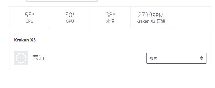

最近幫部機上左水
但係整體溫度唔見得比NH-D15低
普通上下網感覺仲熱過之前
需唔需要換散熱膏試試?
上網見人待機好似個個都唔過40度,但係我成50度...
另外一個問題係感覺仲吵過左之前好多...風扇全程2500轉以上...
較咩模式都好似無分別
我完全無超頻的,連AMD個PBO都熄左
有冇Ching知咩事?

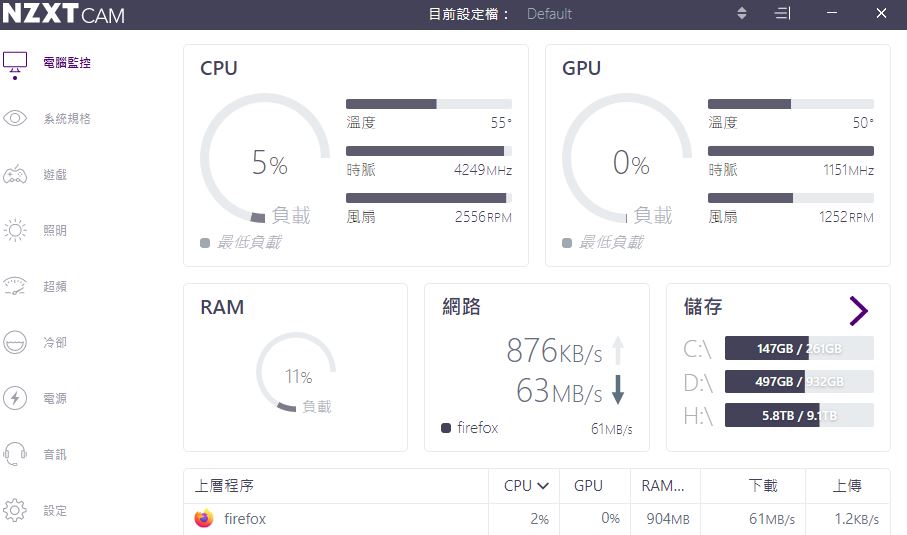

你網絡63MB/s 下載緊野點睇都唔係 【待機】
另外 CAM 尼個軟件本身大食.
3950x 16粒春, 正常使用時跳下 55 ...
crackong 發表於 2021-5-20 10:35
Ching我想問咁既温度係正常水平?
(我見網上x63開箱多數係壓3600x/3700x,呢兩粒温度低3950x成十度?)
打機好似GTA5可以上到去65-67度,我換水冷主要係想整體温度60度以下
點知實際上只係比D15涼10度到,關鍵係吵好多...
風扇長期2500轉以上係正常?
我風道上應該無問題,機箱係Phanteks evolv x
機箱前置三個風扇抽入,後面一個抽出,上面裝用左來左水冷
不過顯卡就直立式

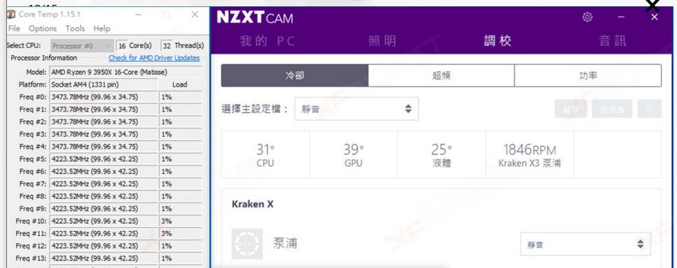

上邊呢張係人地3950用x73待機溫度,正係開Core Temp同NZXT Cam

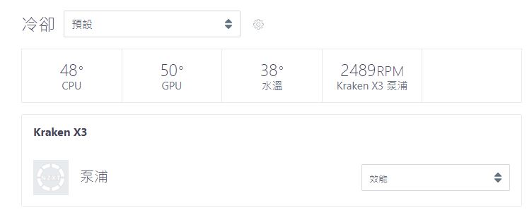

呢張係我部機正係開NZXT Cam個溫度
相差左成20度...至於RPM方面唔知點解我點較都係會上2000+,靜音定係效能mode都係一樣
底板用C8H...已經set左風扇(cha_fan) 60度以下轉50%,但係都係照過2000...
