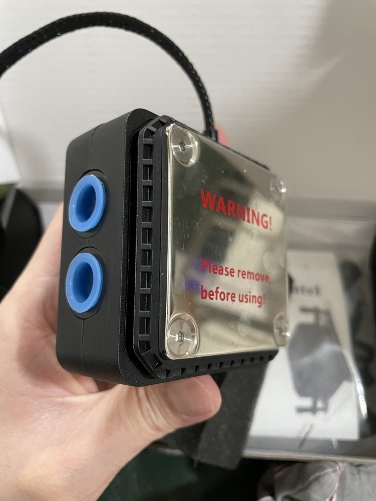

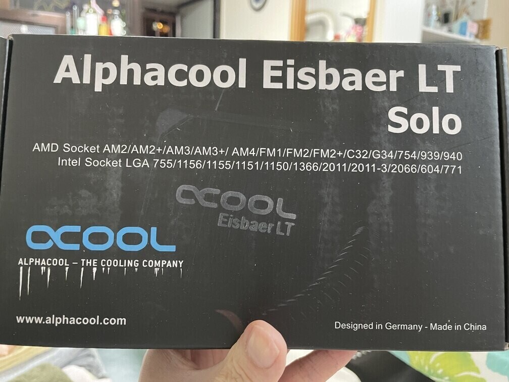

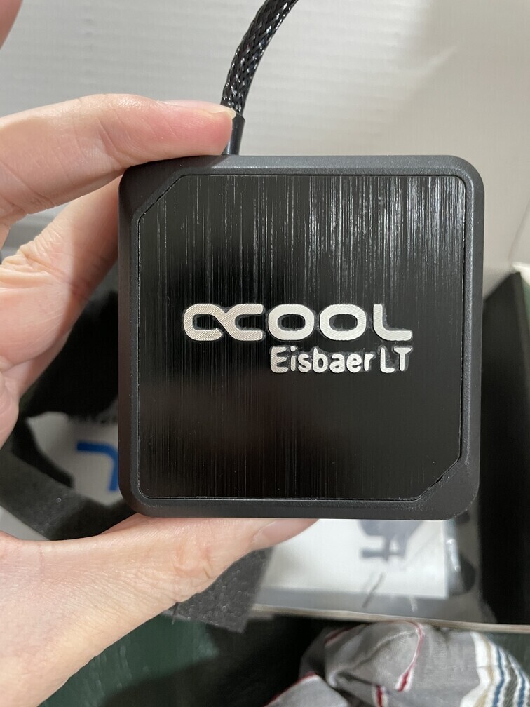

小弟近來的入左隻LT Solo, 一打開見到同官網唔同, 個heatsink變左銀色
問番官方, 話而家新貨係有埋鍍鎳處理
不過冷排Alphacool係中等水平, 小弟想試下作死用高阻既blackice排玩

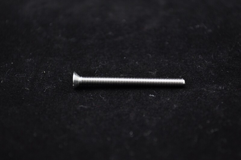

前可以25mm fan + 30mm 排. 不過要上長螺絲[M3*30]
後可以360, 不過唔可以裝箱頂fan. 幾厚都OK因為同RAM(38mm高)仲有1cm距離
