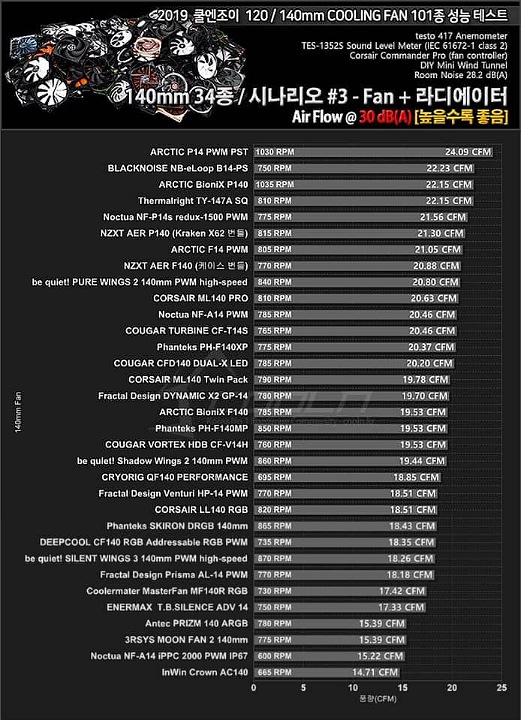

arctic 280mm aio 算靜同風扇效能勁,但冷排加風扇成65mm厚。Arctic P14PWM 吹冷排30dBA內最強。

Arctic P14 同 貓A14 都用緊
個人感覺P14 係靜同大風過A14
價錢仲要係A14既一半

齋arctic P14PWM 風扇風力100%得23dBA。Arctic 280 aio reviews 100%風力在冷排有42.5dBA
    https://www.gamersnexus.net/hwre ... er-review-benchmark
