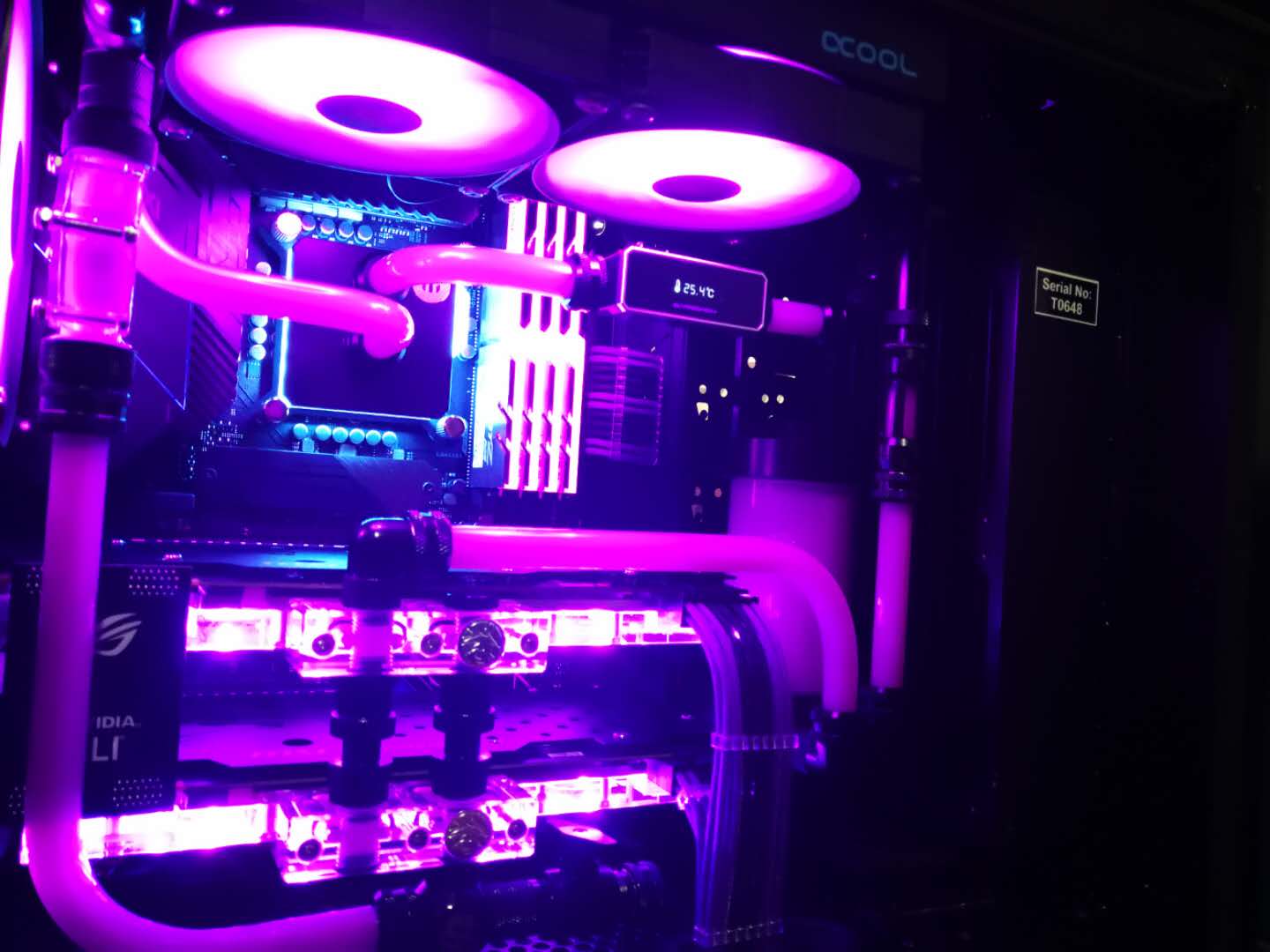

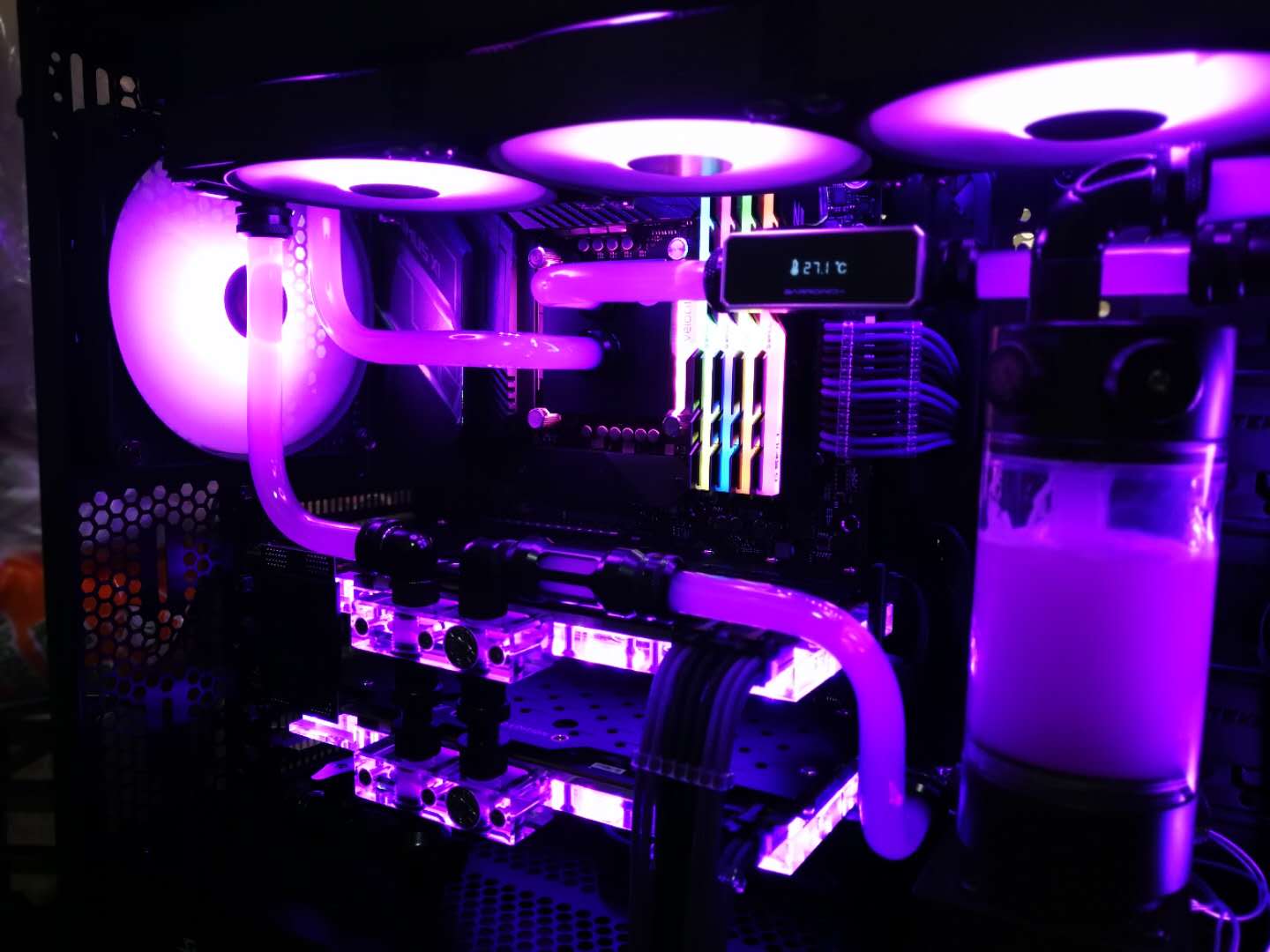

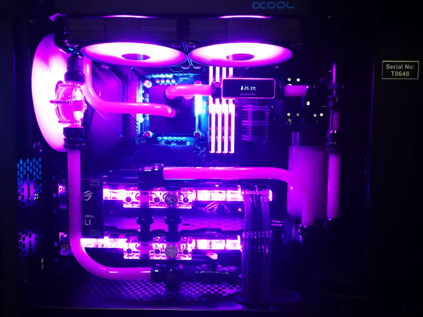

記得當年智能電話仲未流行個陣,逛EPC水冷區已經成為每日指定動作,小弟亦都有發過幾個帖,睇番依家嘅冷清真係有啲唏噓。
事緣之前瘋狂上水個陣剩低唔少配件,依家少玩手機遊戲之後發現唔用有啲浪費,結果個團火又再燒起嚟。
其實之前有上咗一部ITX嘅水冷加幻彩燈,不過由於機箱比較近自己,俾啲燈閃到眼花,最後決定用番淨色,顏色方面選擇咗基佬紫,夠味道嘛
硬件配置唔講啦,反正都係咁上水,起初水冷泵上DUAL DDC

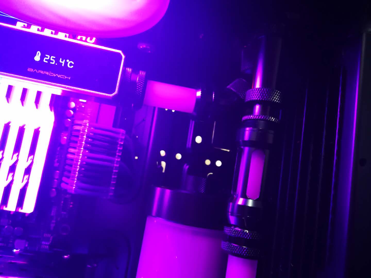

點知應該密封圈老化問題,燒咗其中一個泵,結果放水換泵,又出問題,再放水換泵。。。最後換成單DDC加EK一體泵箱,改一下水道,因為EK呢隻泵箱有埋消泡棉,3分鐘就無哂泡,好靜,加上機箱自帶嘅減震架效果出奇地好,所以加個流速計先確定泵有無行緊。
原來水道前面係用抽風,因為咁先靚仔,但係我發現普力魔呢隻風扇完全無力,我唯有換成珍藏多年嘅GT1850前吹加當年號稱排王嘅TA120.2
順便講吓,玩過硬管嘅人應該好明白,拆一次水有幾麻煩,我仲要拆咗三,四次,簡直痛不欲生,所以就諗到用SLI用嘅伸縮管,一推就可以拆管。
最後我要吐槽一下追風者515呢隻箱,上面風扇支架雖然方便,不過令到同前面冷排出入水口唔對稱,用多咗啲90度先可以整到齊整,機箱雖然上面同前面都可以上360排,但係唔可以同時上,唔拆硬盤支架都只可以用抽,唔係會頂到,我係唔想影響機箱結構情況之下上水,所以只有上面同前面都上240排,多謝各位收看。

作者: inori    時間: 2019-5-15 10:34
我覺得Thermaltake隻TF1有齊Temperature+Flow Indicator
抵玩過BARROW果兩隻
作者: felixku8003    時間: 2019-5-15 11:18
抵玩過BARROW果兩隻
inori 發表於 2019-5-15 10:34
閑魚特價買,因為唔想再花咁多落水冷件上面
