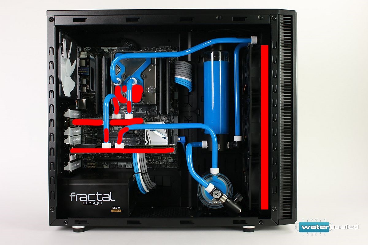

作者: inori    時間: 2018-11-12 12:53
本帖最後由 inori 於 2018-11-12 13:55 編輯
回覆  gakko
  ching有冇詳細d 我就係煩緊點樣裝個水閥 等換水方便d
同埋要通常要點清洗水路 ...
aresfong 發表於 2018-11-10 07:10 PM
水向低流
個Valves最好就裝係回水口+機箱最底
同埋設計水道時要留意水既高低差問題
好似咁樣既話valves雖然係機箱最底可以流走一半既水
但仲有一半水會因為高低差積左係水道入面,好似水塘咁(由其係冷排入面)
紅色mark左既地方就係放水後大概會積水既位置
圖片附件: full-4Am.jpg (2018-11-12 13:55, 160.04 KB) / 下載次數 70
https://h0.hkepc.com/forum/attachment.php?aid=2092261&k=2300ecf7bfac240e05bd7a0d5f016066&t=1781563589&sid=LI9jNDWSaR
作者: gakko    時間: 2018-11-12 13:19
本帖最後由 gakko 於 2018-11-12 13:23 編輯
三通係一樣零件, 代表佢有3個出口
3個出口分別接水泵, 水管, 水閥 (一般會接係水泵出水口, 因為水壓大, 不過要小心水泵空轉, 或者上面位師兄果種接法, 可以唔使開泵直接排水
將水閥關閉並堵死
需要放水既時候先將水閥既堵頭換成水管 (或直接係水閥度接水
然後打開水閥
水泵噴出來既水就會有部份由水閥中導出
加水就直接將水加入水冷裝置最高點 (一般係水箱
