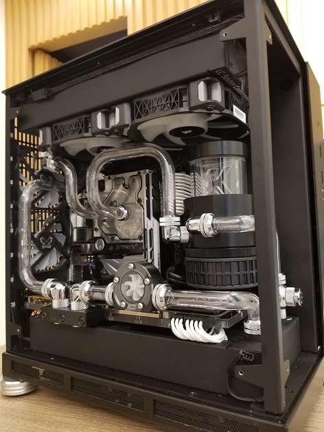

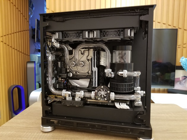

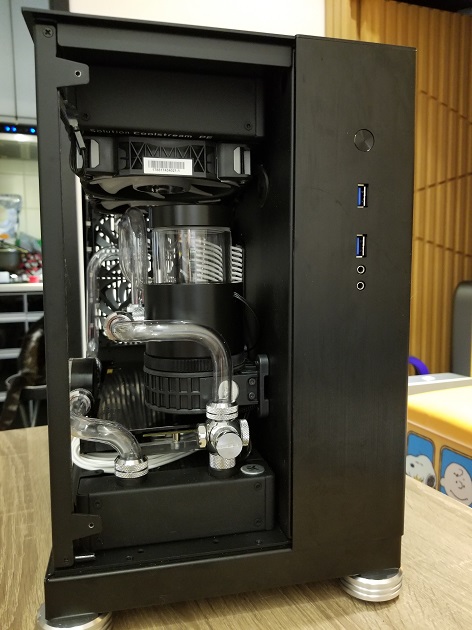

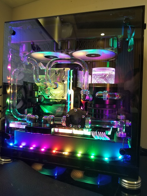

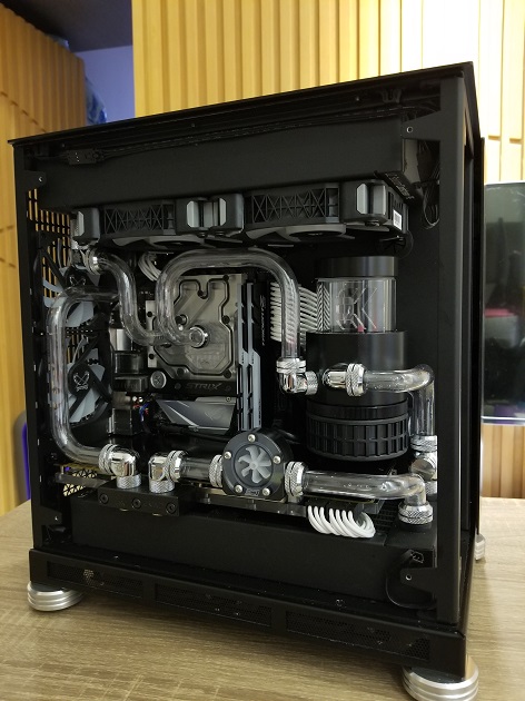

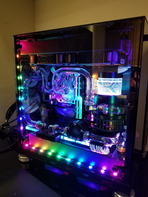

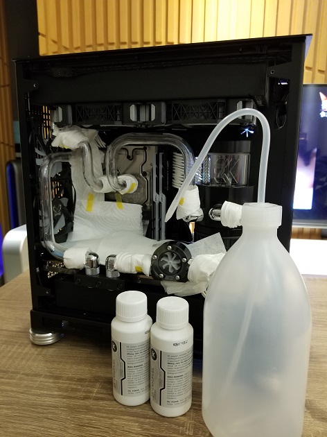

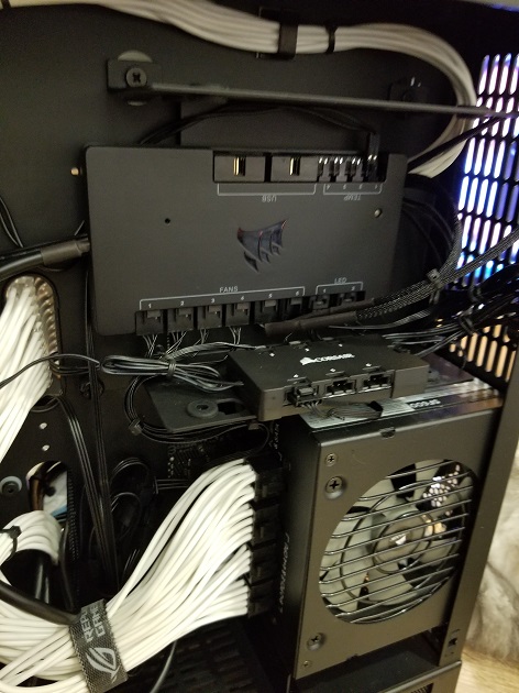

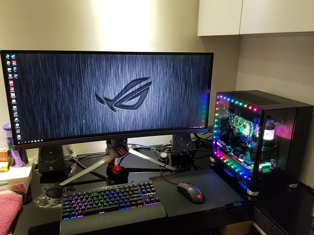

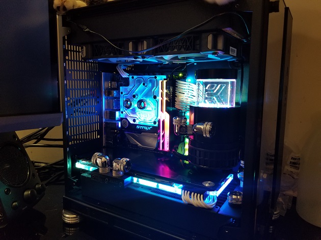

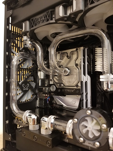

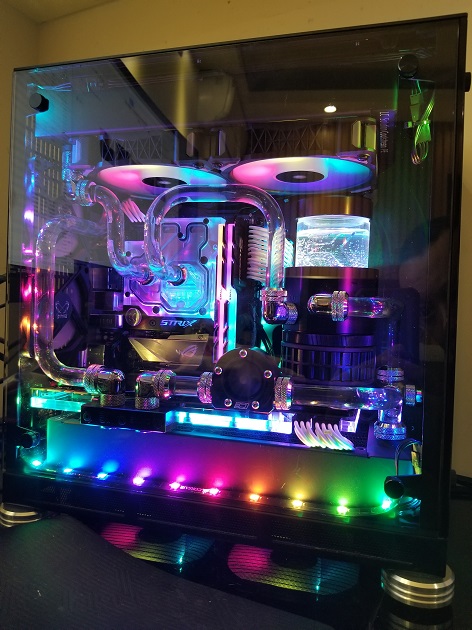

最近重投ITX懷抱, 可裝得下2X 240 40厚排ITX箱印象中只有S3, NOVA X2M 同Q37, S3已玩過2個, NOVA X2M又已停產, 只有Q37
所用硬件
也是EK BLOCK,冷排, BP 14mm FITTING
全CORSAIR控

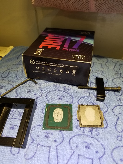

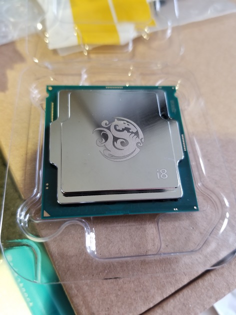

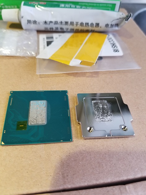

呢代U太熱..........換完BP蓋先記得原來用MONO BLOCK, BP蓋厚身了, 無奈用回原裝蓋

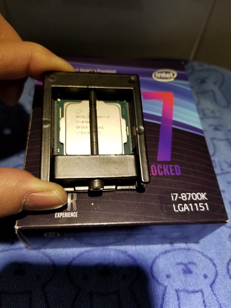

自從有開蓋神器,基本0難度

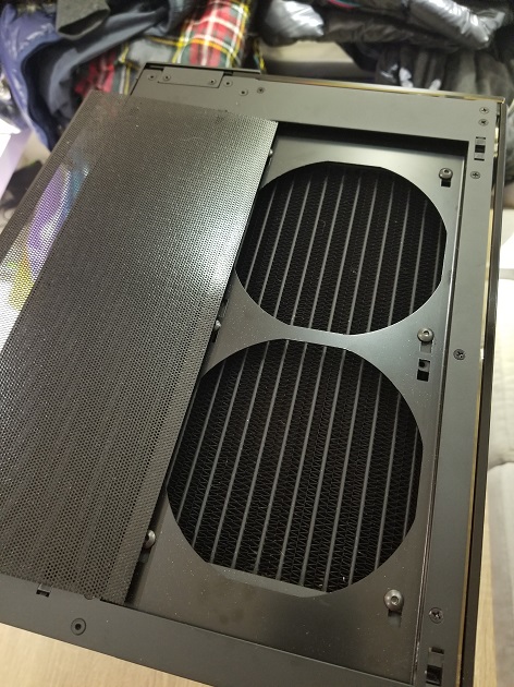

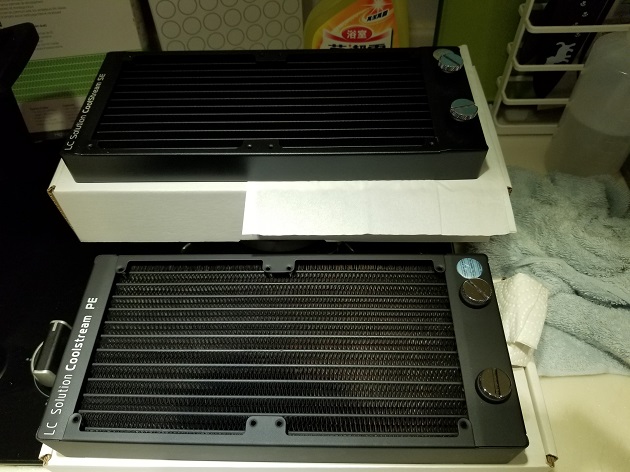

SE 同 PE 240, 度位後下面用PE都夠位, 又入多隻PE放棄SE

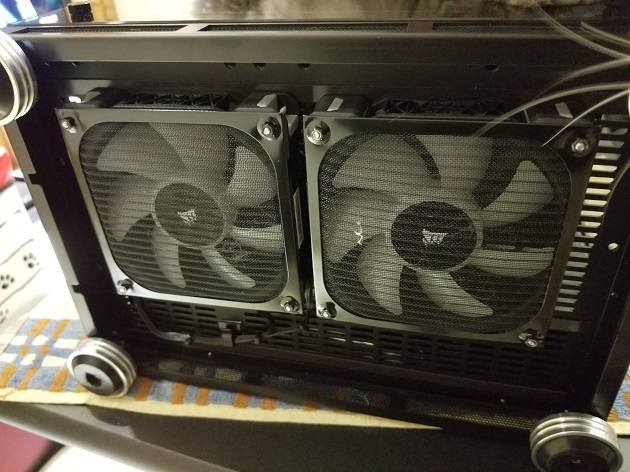

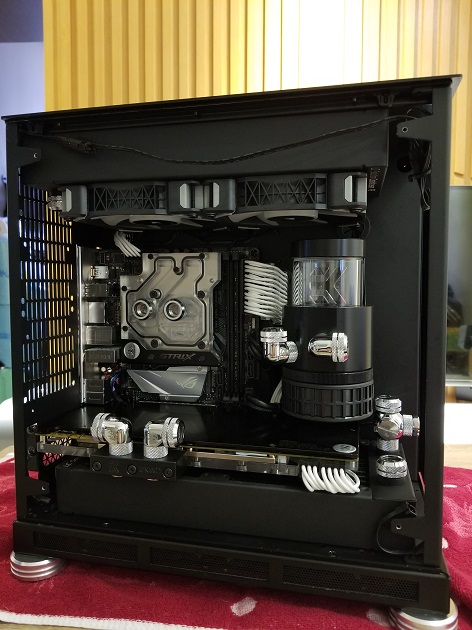

裝BLOCK過程略過.....箱底淘了4隻鋁合金音響腳加高增加下面2把12cm fans進風
Z370I RGB位只有5V, EK RGB行12V,又要全改回5V

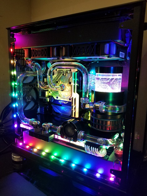

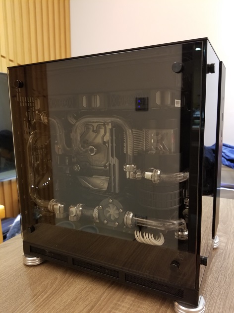

走管完成……水流轉子本來用br rgb, 可惜太厚装唔倒
vga block 黑色出入水位置輕微和玻璃側版貼著,用2mm防震貼加高解決
空間所限已經冇位裝放水,只能用骰仔加延長當放水閥

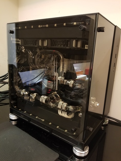

側面
頂部

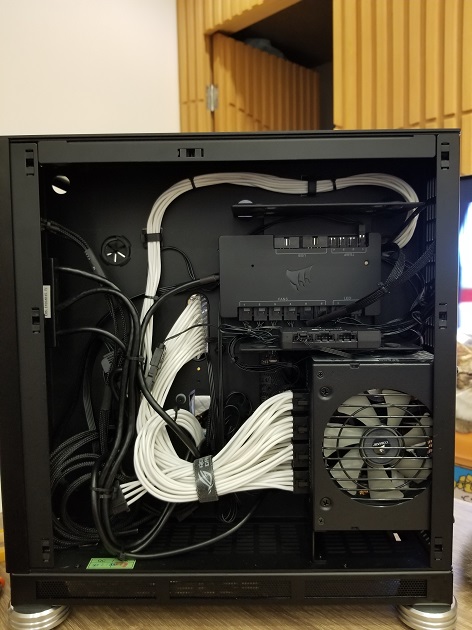

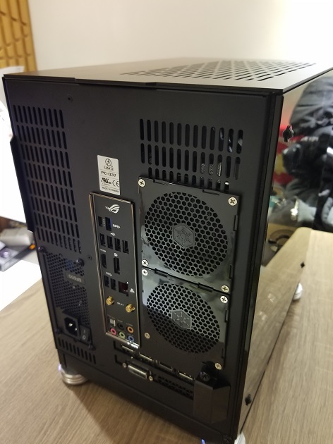

後部及底部

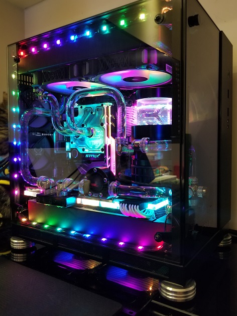

本來底部是抽出,試過效果不太好,換回吹上
EK 透明COOLANT
完成
不喜歡光污染所有燈效可以完全關閉

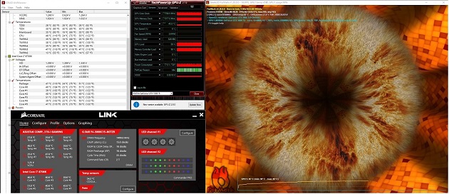

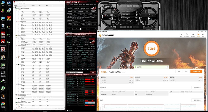

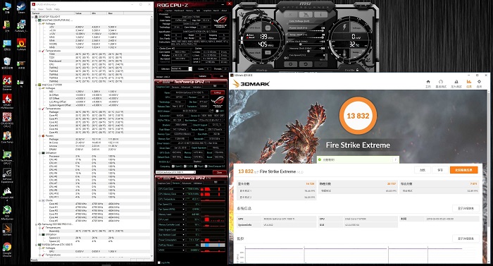

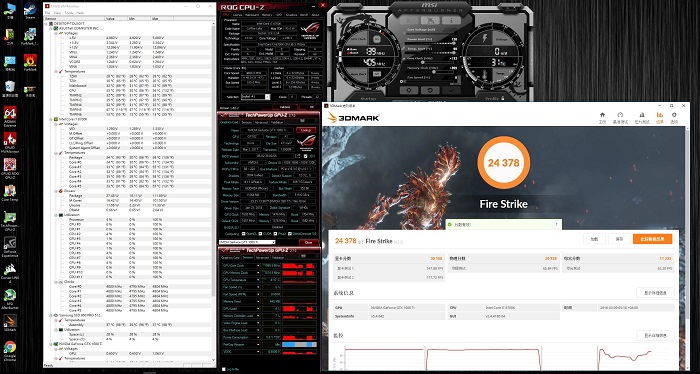

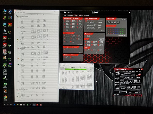

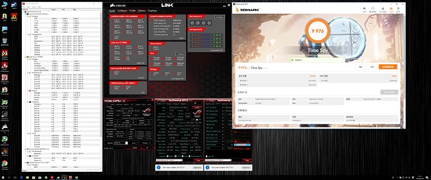

簡測:
8700k 1.25v oc 4.8
linx 20round, cpu 64度
furmark test 15min, vga 43度......
1080ti oc 1604 +400
next build: 現今最巨大既itx case

想請教下如果換左BP IHS係咪會用唔到EK monoblock?
作者: chris05    時間: 2018-5-15 14:14
推一推返上黎
elcr9 發表於 2018-5-15 11:35
bp ins 比原裝蓋厚一倍,不能用mono block, 只可用cpu block
