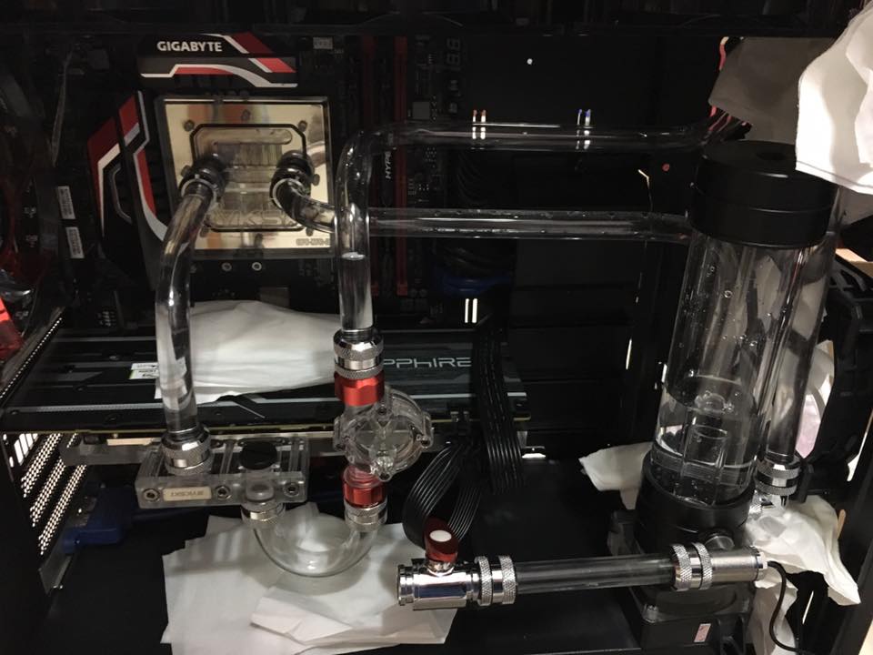

今次啲件只係舊件, 係覺得用左隻一體水年幾兩年, 係時候要換, 直接上自組水算數
i5 6500
藍寶390 8GB
2*16GB DDR4 2400
即刻_ z170 gaming 5
兩隻冷頭都係收二手, BYKSKI
CPU冷頭 $100 hkd
390全覆 $200 RMB (閒魚搜刮返黎既野
水冷其他組件: (以下無提過全部計rmb)
冷排: 無品牌薄鋁排360mm (厚排會頂8pin) $100
泵連箱: 200mm高 $170
fitting: 外徑14mm evo G1/4 *20 $100 hkd
petg膠管: 夾埋4.5米 $50 hkd
水流計: $24
自動排氣閥: $20
止水閥: $25
3通: $12
以下非BYKSKI
90度可旋轉接頭 $7 *2
測溫計 (連堵頭, 大4PIN取電) $25
BOOM堵頭: $3.5*2
M2M對絲: $5*2
注水樽: $8
管剪, 膠條, 削管器各$10
熱風槍: $38連三風咀
成本: 683RMB+250HKD =1037HKD
冷排扇就用CM SICKLE FLOW 120, 駁箱既速度控制 (其實都幾流..5V/12V就當控制)
箱入風就用corsair sp120*3
箱就全新買返黎, 之前果隻H440我真係唔識走水...
當然冷頭呢啲野有人介意二手, 我就清潔好就由佢
中間其實扭管扭得衰, 浪費左成米既管, 仲刮爆左一粒FITTING
懶得影制作圖 (其實係太亂)
直接成品:
屈人氏水, 清一清先
放咁啲水, 再溝埋唯一唔係國產既EK水

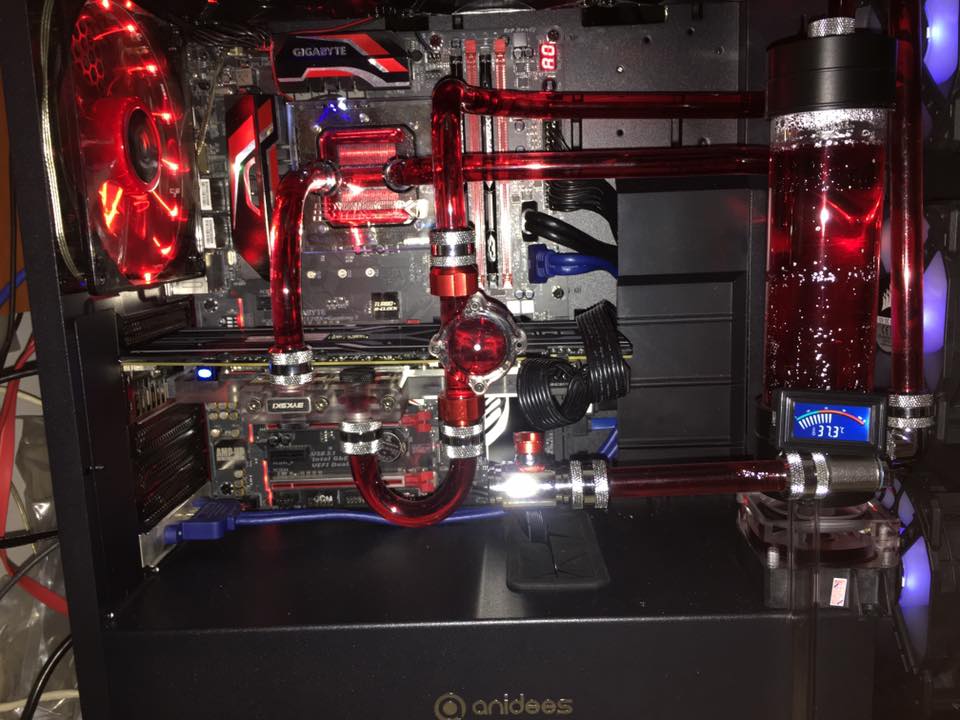

無開冷氣日頭待機, 水溫就係呢張圖既
added: 排左三日泡, 家陣待機32度左右
full load大約6x度左右啦, 暫時係打pso2
唔開冷氣都可以壓到gpu唔過65度, 收貨 :smoking:

回覆 3# 嘩!嘩嘩!
    換RYZEN果陣會換銅排+多個240前置
到時就應該似圖2咁改了..
家陣最熱係390, 粒6500又無超無盛, 唔想佢食埋CPU啲熱先扭到咁衰
