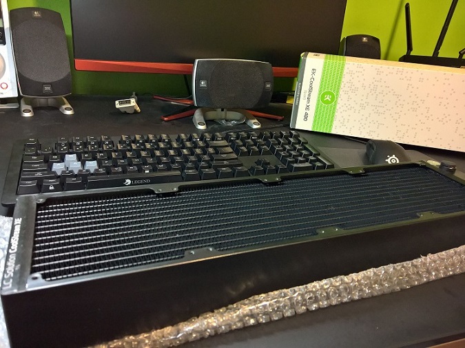

2013年底小弟第一次上水Here
事隔兩年半都一直未有換水洗排,有見最近溫度上升不少。玩遊戲GPU上到56度 所以決定加多個480排加強散熱。
由於原本機殼已經冇位加水排,所以上網做功課搵有足夠位置放大水排既主機,最後選擇左 Thermaltake Core X9
電腦硬件夠用未有升級,主要係擴充散熱為未來硬件升級作準備

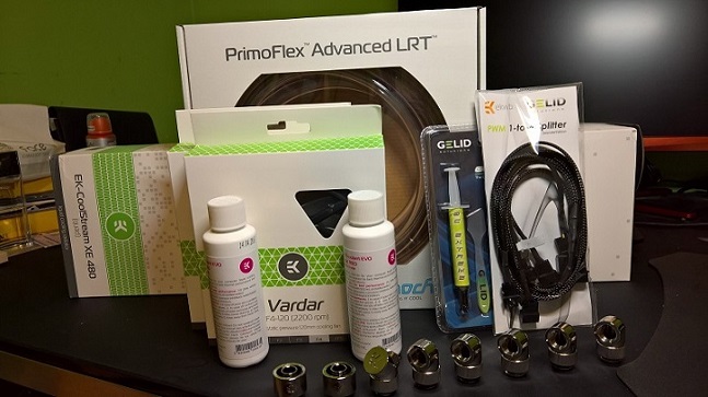

以下為官網所訂:
EK-Vardar F4-120 (2200rpm) *4
EK-ACF Fitting 10/16mm - Nickel *2
TUBE PrimoChill PrimoFlex™ Advanced LRT™ 15,9 / 9,5mm - Crystal Clear RETAIL 3m
EK-Cable Splitter 4-Fan PWM Extended
EK-Ekoolant EVO Blood RED (concentrate 100mL)
GELID GC-Extreme thermal compound (3.5g)
EK-AF Angled 90° G1/4 Nickel *5
EK-CSQ Adapter 45° G1/4 Nickel
EK-CoolStream XE 480 (Quad)
待更新

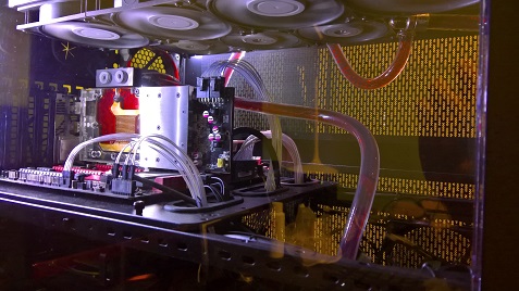

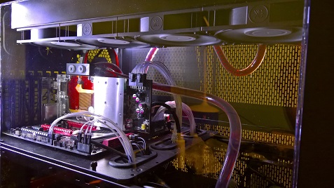

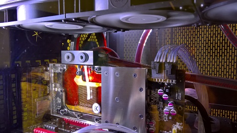

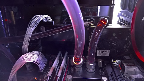

作者: roid2000    時間: 2016-5-20 19:53     標題: RE: [開箱] 新手EK系列擴充之路

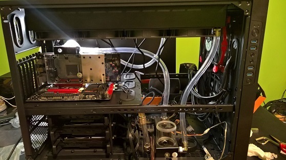

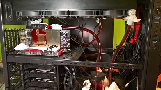

接好水管,試水中
等其他線材到齊再整線

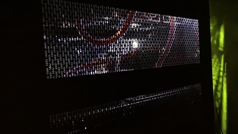

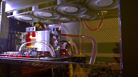

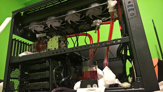

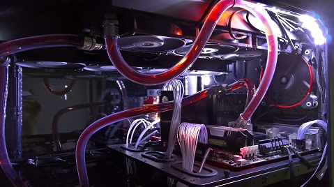

作者: roid2000    時間: 2016-5-25 22:40
終於完成了,加左EK 既60MM 480排之後
R9 290 既溫度由56下降到47度!
開25度冷氣更低至42度!
升級後散熱效果相當有感,以前打機手摸水冷排外殼會有溫溫熱熱既感覺,現在只是相當輕微既溫暖感覺!
散熱系統升級暫時告一段落,計劃下次平台升級再買D5 Pump玩下,唔知各位高手有冇D5 好介紹?
