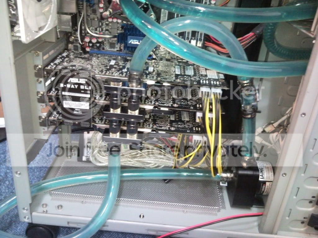

想請教下2張卡既水道,好肆正咁一出一入,定係用3通2條直管咁駁好?

呢樣真係因個人喜好及實際環境而異
自己認為好就ok
FeverMike 發表於 2012-11-4 16:44
其實諗左好耐,如果用3通既唔知會唔會有水道相撞問題(斷估)

回復 8# wing28
見過有人用Y型3通,呢個或者好過骰仔型

作者: amoslee    時間: 2012-11-4 22:02
無辦法,都係要2張上晒水...$.$
想請教下2張卡既水道,好肆正咁一出一入,定係用3通2條直管咁駁好? ...
wing28 發表於 2012-11-4 16:40
我咁駁(好耐之前):

我咁駁(好耐之前):
amoslee 發表於 2012-11-4 22:02
中間的就是"伸縮通" ?
作者: amoslee    時間: 2012-11-4 22:32
中間的就是"伸縮通" ?
wing28 發表於 2012-11-4 22:32
yes
作者: wing28    時間: 2012-11-4 22:45

可惜已訂晒野,我剩係諗住用90度寶塔駁喉
作者: wing28    時間: 2012-11-4 22:47
不過我買果隻冷頭應該用唔到呢個方法,個出入水位唔係晌卡外

作者: wing28    時間: 2012-11-4 23:09
就係呢隻
圖片附件: aaaa.jpg (2012-11-4 23:09, 125.07 KB) / 下載次數 3
https://h0.hkepc.com/forum/attachment.php?aid=1451940&k=57e9a3a25efb7073af82cc76840a9186&t=1781677533&sid=i6o8zxyFt1
作者: FeverMike    時間: 2012-11-4 23:49
回復 23# wing28
哦,bykski, 咁你真係要用d90度駁返出黎攪
作者: wing28    時間: 2012-11-4 23:58
回復  wing28
FeverMike 發表於 2012-11-4 23:49
之前問過賣家,佢話用3通駁都可以,但相對泵要求會較高
都係買佢果D 揚程4米泵,唔敢駁咁多野

作者: wing28    時間: 2012-11-8 13:33
攪掂晒,DISPLAY卡玩GAME時,由本來75-78降至45-50度
