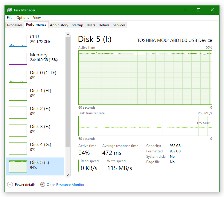

正正經經買隻2.5"加個USB3.0硬碟盒仲好,好似我咁玩:
圖片附件: screenshot.1453206214.png (2016-1-19 20:23, 25.45 KB) / 下載次數 123

作者: drlui    時間: 2016-1-19 23:38
回覆 8# harryytm
    Agree
PS: 大部份USB3.0 的外置2.5 HDD 的SATA 是 2.0 (3G) 同自身HDD都是SATA 2.0用
用不USB 3.0 的 BAND RATE, 變相打過折
所以我會比貴D買SATA 3(6G)的USB 3.0 Cases
