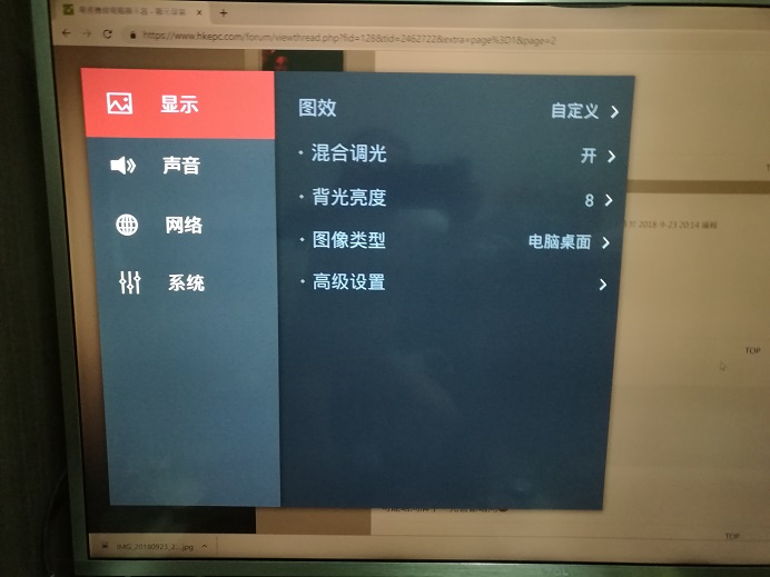

作者: BW    時間: 2018-9-23 22:51
本帖最後由 BW 於 2018-9-23 23:08 編輯
有圖有真相, 唔係齋吹水
用緊cheap cheap TCL 43吋, 再暗D都仲得
圖片附件: lll.jpg (2018-9-23 22:50, 74.39 KB) / 下載次數 8
https://h0.hkepc.com/forum/attachment.php?aid=2083349&k=a89b53fa33808f8b37754d081dba2232&t=1782720740&sid=NOvbHUxgy

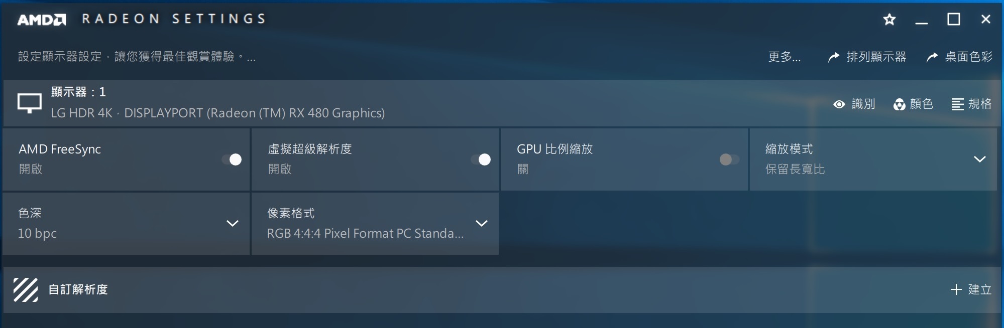

作者: EangDav    時間: 2018-9-29 21:53
回覆 32# Super169
要用10 bit RGB 4:4:4 就要 displayport 1.2.
HDMI 2.0 一係10bit RGB 4:4:2,
一係就8bit RGB 4:4:4.
圖片附件: display1.jpg (2018-9-29 21:48, 134.47 KB) / 下載次數 47
https://h0.hkepc.com/forum/attachment.php?aid=2084380&k=f11fef3f94ceabb837fe531ee198b9e4&t=1782720740&sid=NOvbHUxgy
