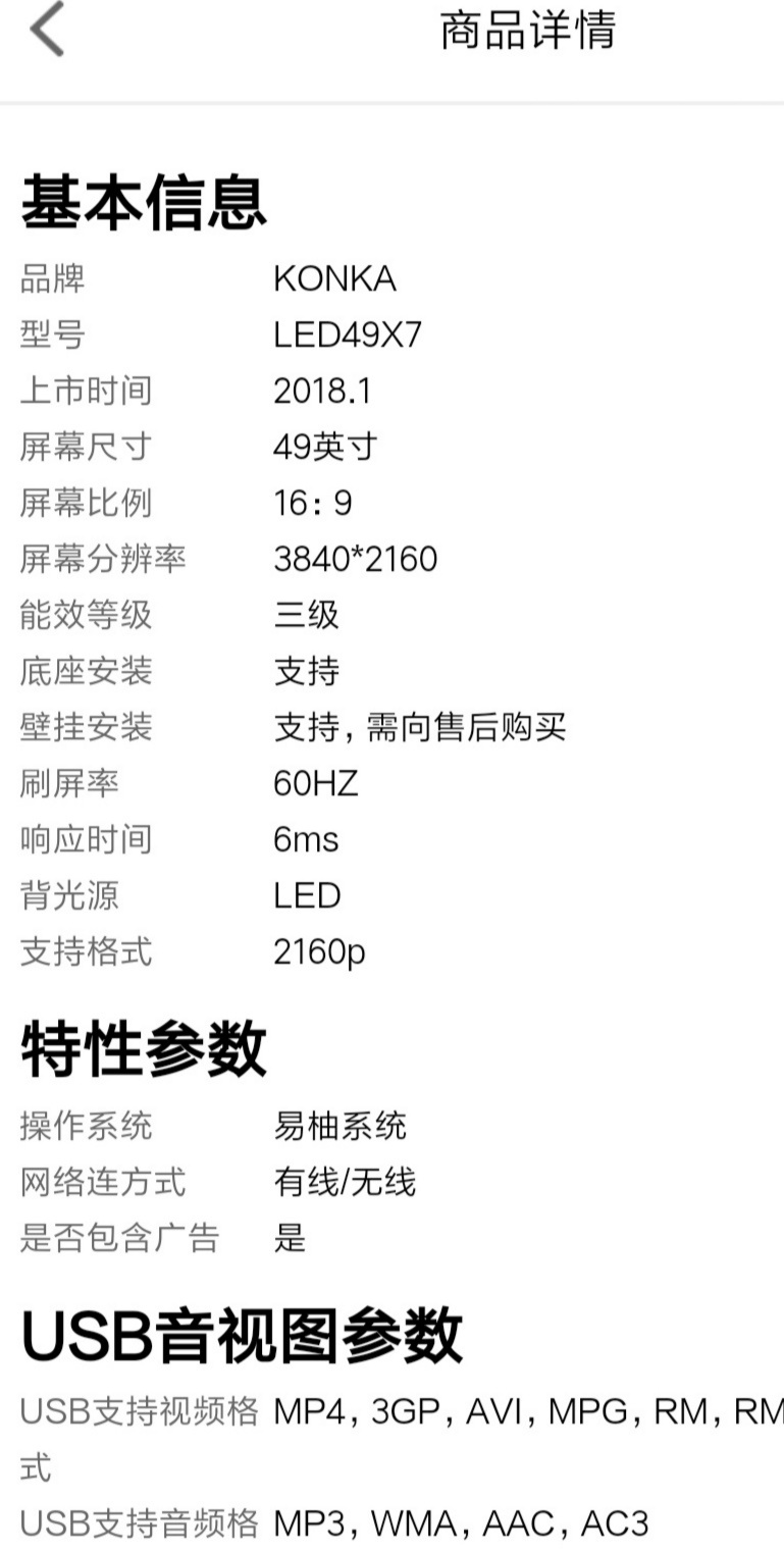

例如以下e部康佳spec有AC3,
即差唔多肯定係HK睇數碼電視時有畫兼有聲?
至於多聲道(Nicam)&字幕就要睇本身部机menu有冇得揀?
有冇人淘過/買過分享下边部4K HDR 49至55寸平價(1.7至2.1K)大陸牌子國行電視机有齊以上d野?(小米如果多廣告既model就免啦)
Thank先!

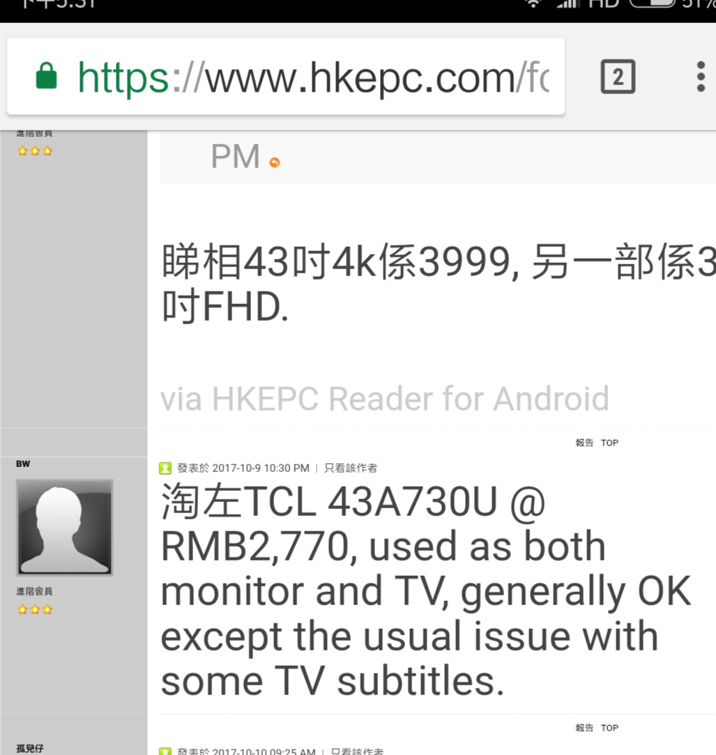

你可以博下TCL 50A730U ($1999), 之前有hkepc C兄淘過用到e部43寸 (43A730U)!

有內置AC3硬解睇香港數碼就有聲架啦!!!

你似乎搞錯左一樣野
nicam 係 analog 時代既野, 而家行 digital, 係行緊 .ts 之類既野 (至少香港大陸應該都係)
同埋你唔洗驚會無 ac3, 因為 ac3 係 free 既
dts 先要俾錢
作者: LoveMariahDayAn    時間: 2018-6-20 01:58
同埋呀
mpeg2 同 h.264 都 default ac3(ac3 compulsory for these 2 format)
香港既電視廣播應該淨係得呢兩隻 codec, 你唔洗擔心會無聲啦
你擔心起格 lag 果 d 問題仲好啦

仲想提你祖家DTMB 會同香港唔同.
香港已經有CHING 講左.
祖家例子(喺數碼廣播到搵到嘅):
用香港制式電視收:
546廣體高清係avs+編碼,唔會有畫面546廣體高清係avs+編碼
樓上收嘅似係770,MPEG2+DRA,有畫冇聲.
同理祖家制式電視收香港制式MPEG2+AC3,有機有畫冇聲.
因為祖家制式電視未必可以從天線(RF) 攞AC3解碼.

我買e部support AC3, 同埋之前已有hkepc C兄買過細小小43寸同型号係香港用到....
係字幕,EPG,節目表問題姐!
我如果唔慣冇以上功能米學d C兄講,買返部平價8仔高清解碼器用lor , 橫掂618節買減左甘多再加上用android內置左電視盒仔又當坑多左2舊,so心理上有需要的話再買多部3、4百蚊機頂盒都仲OK既!

usb播片support ac3編碼=/=天線接收可以解碼ac3訊號
所以買大陸電視香港用就有機會出現有畫無聲情況

離近地區既電視唔係唔可以係天線"攞"AC3解碼,係因為近年AC3執正左,冇買杜比license就唔可以再偷雞enable大部分晶片已有既AC3硬解咁囉!!!

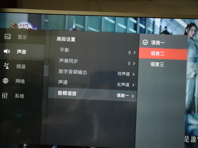

TCL TV支持nicam - 起碼43A730U係(e加只賣1999rmb, 平左成800rmb)
BW 發表於 2018-6-27 11:44 AM
哈哈!早買早享受,遲買平幾舊,大節又平多幾舊!
我部50寸(50A730U)$1799炸仲可用紅包扣多小小约20幾!
揀nicam又唔算複雜bor! 字幕呢?
佢個remote太簡單啦,希望到時收貨試玩後有意外驚喜啦!
佢畫質幾好麻?畫質似samsung鮮色/LG柔和/sony平衡中間呢?你果部43寸都係4K,應該同50寸既panel一樣掛!
估唔到我引用過你以前關於43A730U留言既你,會再次出現返尼e到比意見,哈哈thank BW 師兄!

1799
字幕就因為制式不同冇得搞
你都買左就唔多講畫質主觀comments喇, 希望你有D驚喜
不過D聲就真係幾好
hdmi有得選PC/TV, 如果當4k mon用就唔好行59/60hz, 只可穩定行30hz

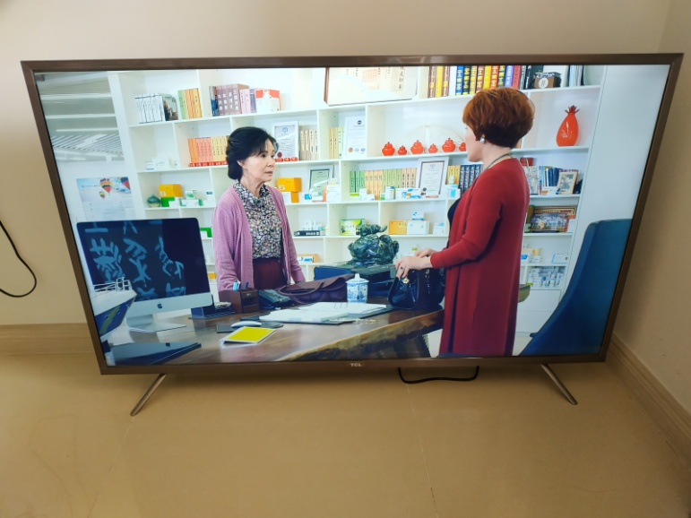

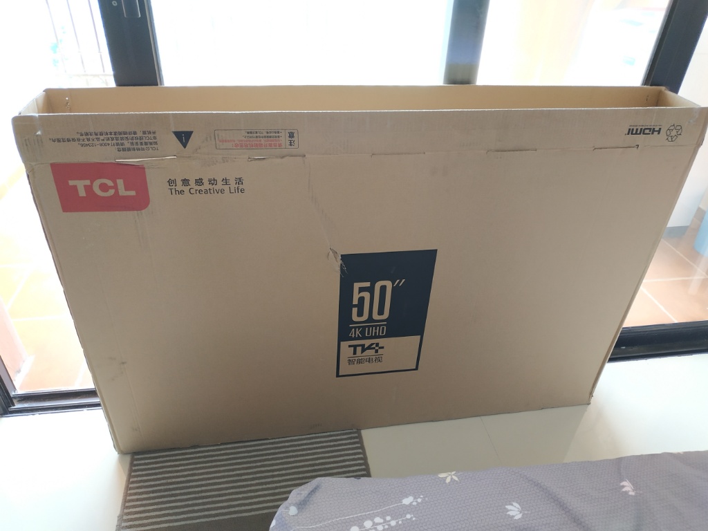

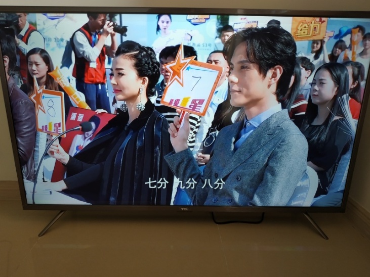

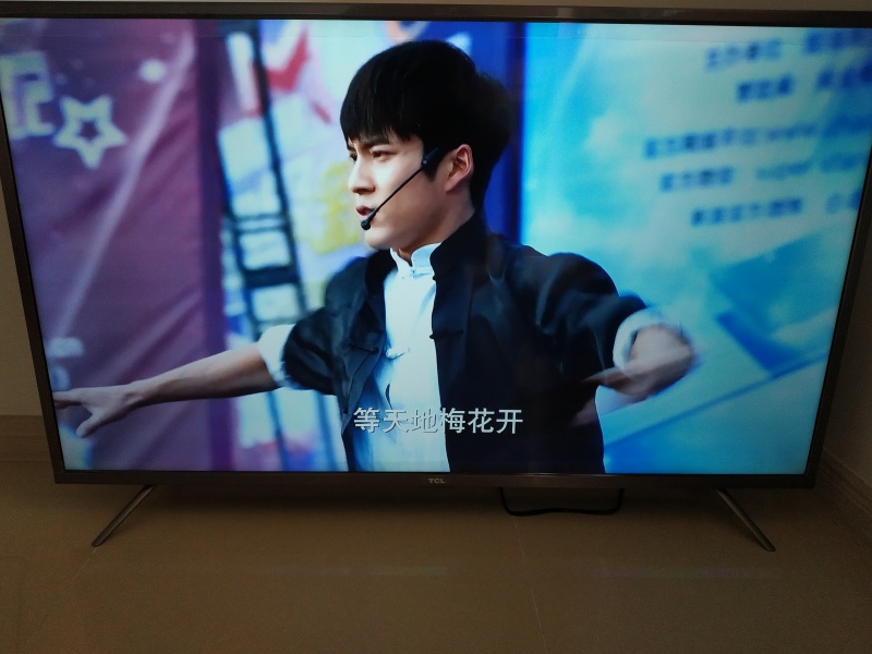

TCL電視簡單開箱報告:
係鄉下收完貨試用2日後,帶住部$1799人仔既TCL 50A730U電視已經搭直通大巴從陸路運左返尼!運送過程非常順利,首先鄉下屋企打10蚊的士去大巴站(大陸的士比香港的士細好多,後座岩岩夠位放得落50寸電視機炸,買50寸以上既C兄要小心上唔到的士),然後放落大巴行李倉(好彩唔洗額外收费/多買一張飛),坐大巴到深圳湾關口過關,過程只有大陸關員問件野咩尼,香港關員直頭唔理你,最後上返大巴返到香港後再身水身汗拖行15分鐘返到屋企, that's all!
效能方面-
預設模式既畫質OK啦,d色水比較似LG机!自定義一輪後比预設果幾種模式突出返d之後叫做幾好唔錯啦!
音效方面都OK啦冇太大驚喜,但setting 真係少,冇自定各種平衡,太簡單,比係我另外2部用左超過5年既舊電視LG&海信,同LG差唔多,冇海信甘強低音&surround效果(差一截)!另外係speaker可以校到超太聱同完全唔拆!
開机23秒,冇開關机廣告,轉台2、3秒,好順!但搜台時間好耐下,收齊12個數碼台(有聲有畫冇任何問題)!
EPG節目表竟然係有齊甘多個台,但好似冇錄影功能(雖然我從來唔錄,但想知尼緊播乜係好方便,不過我寧願要字幕都唔要EPG節目表)!
nicam係有!字幕唔單只冇得揀竟然係完全冇顯示,除非係d本身有字幕不設選擇既節目先見到字幕e.g新聞!所以係有需要買高请解碼器既....唉!
仲有睇直播電視係冇放大/定鏡功能,只有16:9/4:3畫面選擇,真係setting&功能都好少....
內置android盒仔既功能真係幾廢下,本身冇送會籍,睇好多電影都要買會籍,內置/應用商店可下載app得好少,冇上網瀏覽器用亦冇得下載,要經usb手指安裝,安裝過程亦有d複雜要問返TCL d服務員先會識裝...
人工語音控制功能方便,我d爛爛地普通話成功率超低....
