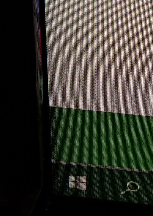

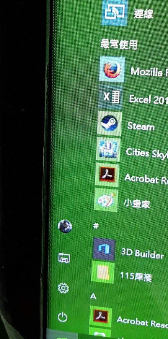

作者: Umaru    時間: 2017-2-6 03:51
其实好容易整,  不过你去修理会好贵,就算你买好贵的电视也会有机会坏的,sony 已经是最耐用的电器了. ...
sam1991 發表於 2017-2-6 01:12

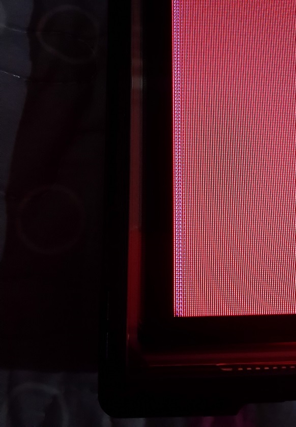

唔係呀~~~如果可以換主版都解決到....千零蚊都OK呀~~~
最慘係真係死PANEL......咁就可以極痛升級了~~!!
白色無事的, 一有綠色就會顯示唔到~~~唔知係PANEL定主版問題了

作者: sam1991    時間: 2017-2-6 09:40
最慘係真係死PANEL......咁就可以極痛升級了~~!!:h ...
Umaru 發表於 2017-2-6 03:51
    錯了,  一睇就知發生左物事啦,90%我好容易整.係開機好麻煩
作者: Umaru    時間: 2017-2-6 09:44
sam1991 發表於 2017-2-6 09:40
有無得救???? PMPM!!!

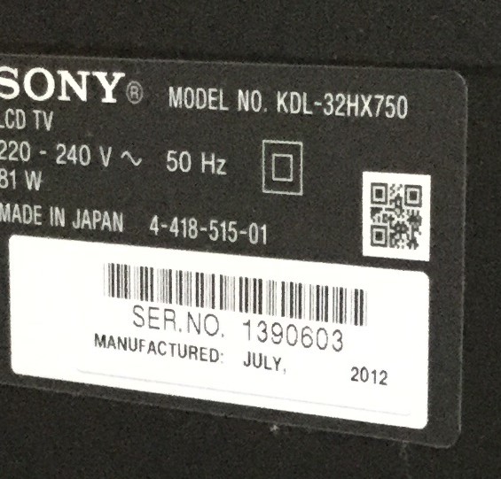

IMG_0097.JPG 回覆 47# Umaru
睇返部機後面係MIJ   2012年7月出廠 希望COME用啲

我係2013年出廠

作者: Umaru    時間: 2017-2-7 09:42

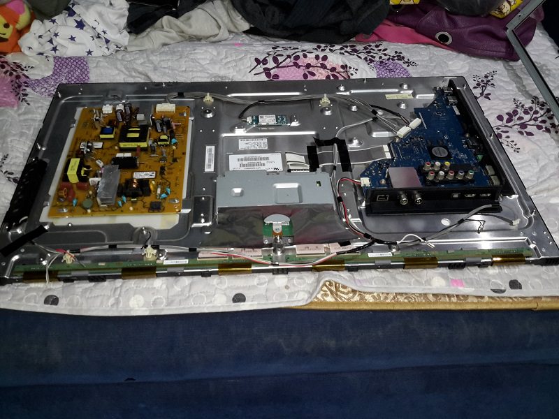

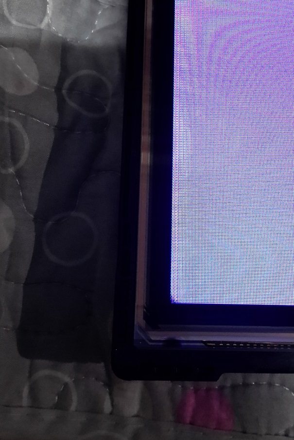

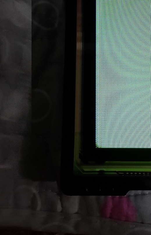

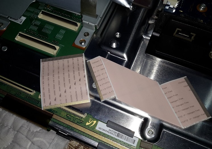

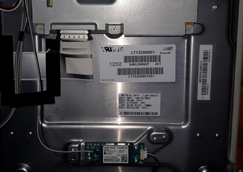

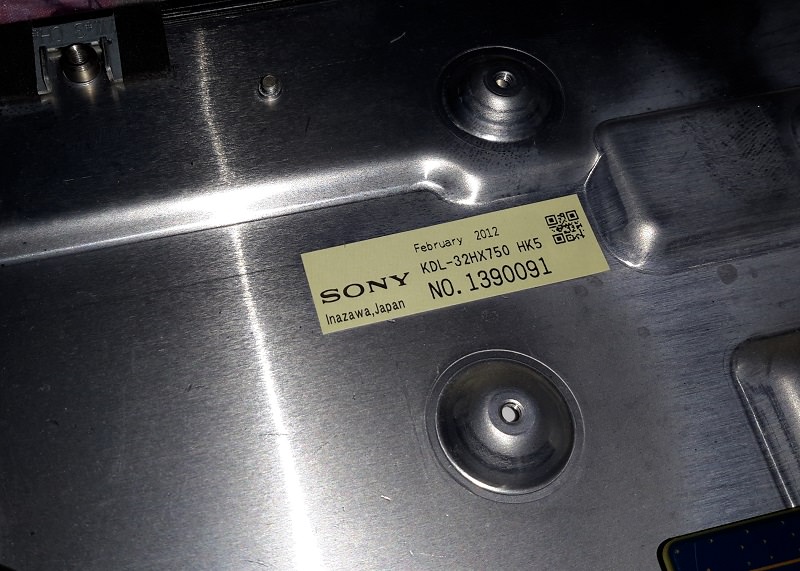

更新搶救情況, 有CHING提議可能係LCD面版連接器接觸不良, 本人以咩都試下同最多咪換機心態
拆開部機睇下咩情況
部機原來係2012 2月生產, 今個月岩岩好夠5年
***與SONY合資產物, 確認S-LCD, 但竟然係強國製造
進一步解開
重點清潔LCD連結器, 金手指位
情況依舊, 似乎唔止係綠色出現問題, 其他色都有死線, 應該唔係連接器問題,
有可能成個排線接收模組壞, 可惜係連住塊PANEL, 總結: 5年夠鐘死亡, 可以換新4K TV

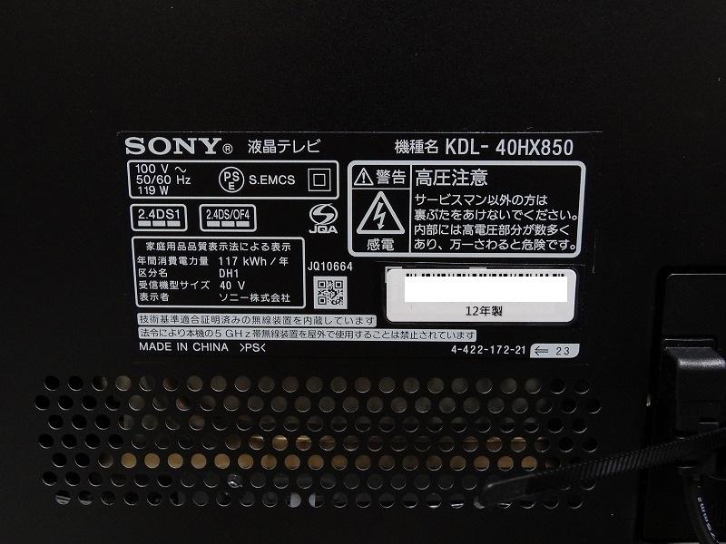

回覆 57# Umaru
Sony港版電視Made in Japan嗰張貼紙只係迎合港人市場心理動向, 日版Sony係會老老實實貼Made In China
圖片附件: HX850.jpg (2017-2-7 21:27, 68.77 KB) / 下載次數 68

Sony港版電視Made in Japan嗰張貼紙只係迎合港人市場心理動向, 日版Sony係會老老實實貼Made  ...
未熟者 發表於 2017-2-7 21:27
自欺欺人, 符合港人性格

回覆  Umaru
香港人普遍就係咁幼稚,見到 MIJ 就樂歪肯比多好多錢買
一部所謂 MIJ 電視,TFT panel 可以 MIK/MIT/MIC, TFT module MIC, PCBA/PSU MIC, BLU MIC, 最後由日本嬸嬸組裝就可印張 MIJ label

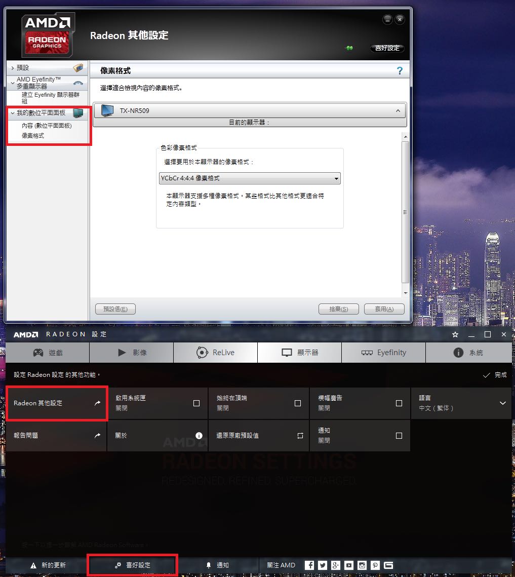

等我個display port 1.2 轉hdmi 2.0 頭 到左先試曬d input lag, motion, hdr 果d
而家用住hdmi1.4 行緊3840x2160 @ 30hz 炸 好痛苦30hz 睇到頭痛
無辨法我張R9 290後面得display port 1.2 同 hdmi 1.4
我昨晚試4:4:4 睇得 4:2:2 出, 唔知係唔係hdmi1.4 真係唔夠頻寬
不過好似就算你用hdmi2.0 , 行4k@60hz@10bit 都好似出唔到完全4:4:4 ????
有無人知新驅動AMD crimson點樣set color bit數??? 以前舊version就有顯示器輸出格式選擇 8bit/10bit RGB/Y'CbCr
