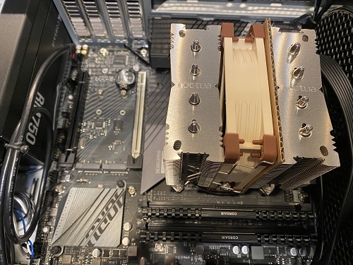

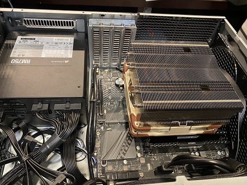

作者: et-man    時間: 2022-5-7 23:20
雖然應該裝到,但裝左NH-C14S,顯示卡槽用唔到。
如果裝NH-D9L,是可以用到,但NSPR只有88。其實我怎樣才知道這個散熱器夠唔夠用?謝謝

作者: rfdingo    時間: 2022-5-8 01:40
唔買都買左,咪裝上去試囉
NH-D9L 裝咁既方向,裝顯卡後 食位熱氣黎抽? 一般都會 向機箱後面抽吧
作者: et-man    時間: 2022-5-8 19:28
回覆 19# rfdingo
原來如此,好的,我改一改位置,謝謝
如果裝NH-D9L,是可以用到,但NSPR只有88。其實我怎樣 ...
et-man 發表於 2022-5-7 23:20
C14S可以轉方向
你試下轉90度睇下頂唔頂到PCI-E槽
