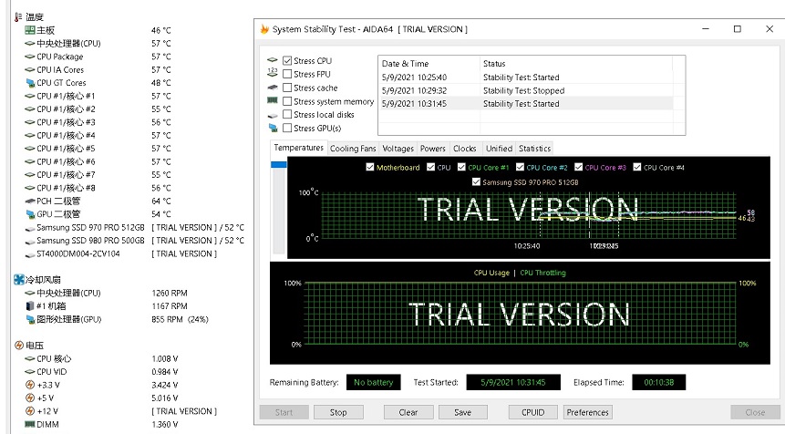

你水冷試下煲機一晚睇下就知水冷係假象, 我篇野有詳細解釋左
我I9-9900K用風冷full load都係57度(1200rpm)
圖片附件: I9-9900K.jpg (2021-9-9 16:11, 141.37 KB) / 下載次數 91
https://h0.hkepc.com/forum/attachment.php?aid=2282191&k=8a144fe7ffe79b908a72afee606649db&t=1781351437&sid=Y1kwzu2t6B
作者: Asdew    時間: 2021-9-9 16:23
本帖最後由 Asdew 於 2021-9-9 16:26 編輯
你粒乜嘢9900K,full load 5X幾
I9呢D最少過70
降頻降電壓?

無, i9-9900k全行預設, 無降頻降電壓, 亦無超頻

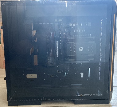

不過秘密係用左垂直對流機箱, 利用熱空氣向上升原理
唔好睇少呢個垂直對流效果, 有6~8度差別, 特別係full load緊, 越熱差別越大, 因為空氣越熱, 向上流動得越快(好似你煲水既過程咁), 所以你見我full load把風扇都係行緊1200rpm, 大部份都係靠熱空氣自動上升對流散走, 風扇只係輔助
簡單總結, 重直對流時, 已經等於有左把無形會自動加速但完全無聲既風扇, 靜音、散熱效能2者兼顧
p.s. 几何未来Model6 达利机箱, 好機箱值得推薦, 香港現有既機箱, 我無一個睇得上眼, 係有外表但無內涵
呢個機箱目前係我用過最滿意既一個, 有資深DIY經驗既人用過就知點解好, 唔再作解釋了,  因為佢D走位, 佈局, 細至底板銅柱都有精心設計過, 你真係要落手砌過先知佢有幾好。
仲有附帶好處係, 顯示卡唔會積熱, 垂直插亦唔會有承重問題
圖片附件: I9-9900K(2).jpg (2021-9-10 15:15, 46.67 KB) / 下載次數 101
https://h0.hkepc.com/forum/attachment.php?aid=2282364&k=468e46c4727a399f5e30e79c378c6999&t=1781351437&sid=Y1kwzu2t6B

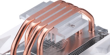

但INTEL個蓋較細, 如果要用5HP HDT HS, 就要揀ID COOLING SD50 呢D熱管緊密新工藝HS
ID COOLING SE50 新工藝
212turbo 舊工藝
睇唔睇到2者分別?
圖片附件: [SE50] SE50.jpg (2021-9-13 10:34, 21.85 KB) / 下載次數 106
https://h0.hkepc.com/forum/attachment.php?aid=2282804&k=b9307956aa5f76f4c6e28feded1cd1f9&t=1781351437&sid=Y1kwzu2t6B
圖片附件: [212 turbo] 212.jpg (2021-9-13 10:35, 31.46 KB) / 下載次數 105
https://h0.hkepc.com/forum/attachment.php?aid=2282805&k=640c7489bdc26235b942d5ccc3ce10e1&t=1781351437&sid=Y1kwzu2t6B

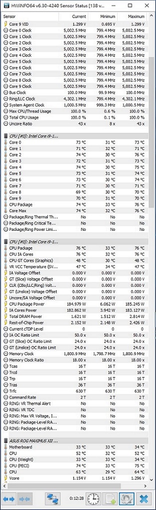

    vcore 1.0008v ?? ching wt clock are u running ?

    2ghz all core

    姐係行PL1 all core 3.6GHZ 95w 怪吾知吾熱
ching try try unlock PL2 時間limit再跑多次
https://www.anandtech.com/show/1 ... g-the-power-for-sff

几何未来Model6  入左用緊
不過表現唔多理想
主要問題 係而且既 display card 3fan設計同 gpu熱點位置 完全唔適合呢個機箱既顯卡放法同風道
gpu熱點位置 近上方/前(插線位個邊,當叫前/頭先), 整組散熱 頭個邊 細d ,尾個邊下方佔比大d ,垂直裝時 d 熱谷哂去前/頭 ....

作者: minibanana    時間: 2021-9-24 14:14
本帖最後由 minibanana 於 2021-9-24 14:18 編輯
几何未来Model6  入左用緊
不過表現唔多理想
主要問題 係而且既 display card 3fan設計同 gpu熱點位置 完 ...
rfdingo 發表於 2021-9-24 12:25
唔多理想? 所以米話唔同人唔同裝法同用法囉, 所以tdp對某d人無乜參考價值囉
gpu果度, 垂直裝係好過水平垂直, 如果你水平垂直好, 只不過因為貼近機外直接凍風, 缺點係好快積塵, 係壽命方面達唔到我要求又係唔會用呢類
至於我裝法亦有巧妙, 溫度比一般水平垂直裝法更低

noctua A12x25 pwm: 450~ 2000 rpm, 18.8~22.6db(a)
我full load都係57度1200 rpm, 係唔會過1200rpm, 可以有幾嘈?
無可否認規格上A12x25 pwm係好過tf-12025, 但6倍價錢同我有需要嗎? 換來效果無分別(係我個case)

依家活生生做到9900k 57度1200rpm仲吹乜? 有邊個review做到我效果? 難怪你會質疑既

minibanana 發表於 2021-9-24 14:39
睇過幾個reviews 散熱塔效能利民FC140>FS140>PA120>ID cooling SE 70>利民TA120EX>ID cooling SE50。你講到se50散熱設計幾勁,但id cooling se 70旗艦不敵同價PA120(200人仔內),利民PA120用G.skill ripraw v/trident z rgb/crucial ram都唔頂到散熱塔。有乜理由買個新設計但弱散熱效能?不過見你選最平主板就明白你選SE 50唔買SE70/PA120,係平囉。

我都承認可以再極致係換風扇, 但hs就非se50不可, 呢個case換左noctua我都未必做到呢個效果, 係設計問題 ...
minibanana 發表於 2021-9-24 15:11
你唔好自喜了,人地reviews 9900k配中/高階主板全核上5/5.1ghz 200watt以上測試。你塊主坂asrock z390m pro4最平入門 9900k stock vrm都70-81c,如超9900k全核上5ghz你vrm過百度DNF。

    行ALL CORE要熄TURBO BOOST?? ching你係咪搞錯左d野??  我只係想知你行fpu 時d core 行緊咩clock , 吾係叫你自己set all core = 幾clock 再行fpu,, 好簡單, 你行fpu 再show張咁野就得,,,  lee 張我自己109k all core 5ghz for your example

都話吾洗你tune ...... wt u need to do is just run fpu >> screen cap hwinfo >> upload here
要問頻率米官方turbo boost後既頻率囉 >> 吾同motherboard , default 行出黎temp/ clock 全部吾同 有dboard default  PL1 PL2 一樣
出吾到行緊咩clock 圖一律當笑話,, 出到圖我就收皮ga la ..... 都吾洗你tune野都咁難出圖咩
