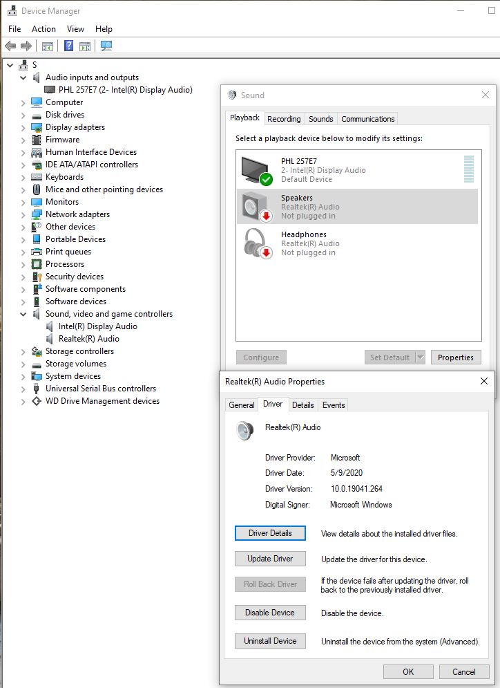

剛format完, 電腦無聲, 發現device manager入面"audio inputs and outputs"無咗realtek audio, 宜家淨係detect到mon個speaker, detect唔到外置speaker (已插皮後面綠色output jack), 請問可以點做?

作者: raylee    時間: 2023-6-10 10:41
剛format完, 電腦無聲, 發現device manager入面"audio inputs and outputs"無咗realtek audio, 宜家淨係det ...
victorsv 發表於 2023-6-10 10:26
set speaker as default
作者: victorsv    時間: 2023-6-10 10:46

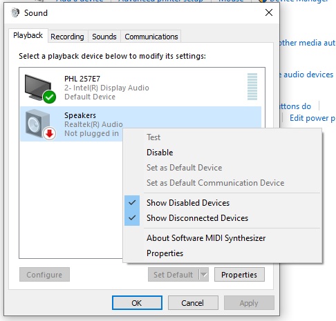

回覆 2# raylee
圖片附件: 002.jpg (2023-6-10 10:46, 60.84 KB) / 下載次數 66
https://h0.hkepc.com/forum/attachment.php?aid=2376485&k=214eca13fe5c82841f594c1285d8ce96&t=1781429880&sid=eSFVVnAYog

windows似係偵測唔到我已經將3.5mm線插咗入板度...

你好似用緊windows default driver, 冇用底板提供既audio driver, 試埋睇下得唔得

https://tw.msi.com/Motherboard/B360M-PRO-VH/support#driver

右 click speakers, 再click set default.
作者: victorsv    時間: 2023-6-11 09:24
回覆 21# Molo
回覆 19# cykwok
