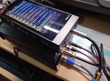

林6萬DAP 6隨身聽, 依林6萬DAP 6的specifications, 是以iphone做底板, 行IOS, 用兩粒9039Pro, 1500mW輸出力,可以推6ohm - 600 ohm耳機, 256GB價為RMB$6000, DAP 6本身支援coaxial / optical 輸出, 也可選clock in 10Mhz, 只可2選1, 選clock in要加RMB$450, 跟3.5mm to BNC線, 支援50 ohm clock線, 可以插電話卡的, Ever play播放軟體串流支援  Aliyun Drive, Weiyun, Baidu net-disk, OneDrive authorization and SMB, WebDAV connection. 可以連接NAS, 支援輸出至USB DAC / USB DDC, 及支援USB輸入, 作為解碼耳放用
IOS的播放軟體Ever play, 林6萬商家表示, 是IOS音色最好的, 播放功能價錢為HKD$288, up sampling功能為HKD$18, 最大化up sampling,  Ever play自己是PCM 32bit 384K, DSD 256, 這個是指, 用iphone / Ipad時, 插耳機聽, 而最大化輸出視乎DAC型號而定, 林6萬是用兩粒9039 Pro, 本身最大支援32bit 768K, DSD 512, 若不開up sampling to DSD, 會以PCM 32bit 768K播放, 若開up sampling to DSD, 會以DSD 512播放, 而up sampling to DSD, 也有Noise Shaping Order 2, 4, 6, 8選, 8是最佳效果, 若用16bit 44,1K up sampling to DSD 512, Noise Shaping Order 8是最好聽, 聲音最立體, 場面也大了, 對小的而言, 最合耳, up sampling to DSD, 機身也比較熱, 林6萬表示, 會為DAP 6稍後推出散熱保護套
另外, DAP 6有數個不方便的地方, 有兩個開關功能, 一個是開iphone, 另一個開DAC, 但關iphone時, 會自動關DAC,DAP 6另一不好的地方, 不支援bluetooth 的LDAC, Aptx, 因DAP 6 是用iphone底板, 無相機功能, 但有mic功能, 有speaker, 入歌方面, 是不支援USB連接電腦直接抄音樂檔到機內, 入歌有兩個方法, 可以用card reader, 將micro SD / SD card的音樂檔抄入機內, 第一次入歌, 當然要用card reader抄, 快很多的, 以後再入, 可以改用localsend軟體, 可以無線入歌, 但慢很多, 若只入少量, 小的會第2個入歌方法, 便是用localsend app, 用localsend, 要在DAP 6裝localsend, 跟著電腦也要裝, 用同一個網路上網, 便可以多平台, 互相分享檔案, 另一個比較不夠好的功能, 只有兩段gain control, 因小的用隨身聽以很多年, 比較有推力的DAP, 會有3-4段gain control, 而兩段gain control, 因本人也是用high, 因買來是為推較難推的earphone / 小型headphoe, 小的記得, 用上一部大推力DAP有4段 gain control, ear phone要第3段的gain, headphone要第4段gain. 若林6萬DAP, 可提供3-4段gain control會更吸引, 但林6萬DAP 6只提供兩段gain control
小的之前用AK Kann Ultra (9039 Pro x2), 林6萬DAP 3 (9038 Pro x 2), AK Kann Ultra 底噪控制如 林6萬DAP 6, 但Kann Ultra味道太淡, 小的很不習慣, 沒買DAP 6前, 用DAP 3, 雖然DAP 3分析力, 底噪控制也比較遜色, 但音樂感強太多, DAP 3比Kann Ultra更合耳, 而DAP 6的音色比較接近Kann Ultra, 但音樂感好不少, 但不如DAP 3那般濃, 但已比Kann Ulta好很多了, Kann Ultra, DAP 3, DAP 6都是大輸出的DAP, 小的用來推, 難推的earphone 和小型headphone用
小的接Rubidium Atomic Clock 配老虎魚電池12V 線性電源, clock線是saec dig t50, 用純銀DC線, 44.1K 16bit / DSD, 經up sampling to DSD,  播44.1Khz 16bit, 只可以up sample to DSD 128, 播DSD 才可以做maximum output, DAP 6是支援DSD 512, 小的用的小型headphone 是ultrasone edition 8 ex, 配五十弦旗舰20awg海盗v2 耳機線, DAP 6輸入10MHz clock後, 改善是可以輕易聽出的,樂器的細節, 聲場程現更好,  而用純銀DC線, 聲音會更清晰
因clock in帶來的改善相當明顯,  小的相信, 林6萬DAP 6是第一部可支援10Mhz clock in的DAP, 若用隨身聽做transport, 接USB DDC, 因clock一般有多路輸出, 可同步多部音響, 林6萬DAP 6有其優勢
小的有一部交醇音社改機的Sony WM1ZM2, 分析力, 空間感, 樂器感, 也很厲害, 而改機後輸出力, 大了10-15%, 當然用電也多了少少, 但音色沒有大改變, 水準提升相當, 聽感市場上, 賣$20000 - 30000, 配易推的earphone, 改機後的wm1zm2真的不會輸的, 林6萬DAP 6若不配合10Mhz clock in, 也不會是wm1zm2的對手, 但wm1zm2無大推力, 推不動要難推的earphone / 小型heaphone, 林6萬DAP 6配合10Mhz clock in後, 是比得上改機的wm1zm2, 但配10Mhz使用的DAP 6, 只可以在家聽, 因單是Rubidium Atomic Clock 已比DAP 6大至少5-6倍, 老虎魚的12V電池 線性電源, 也是DAP 6的, 至少3-4倍大

圖片附件: DAP 6 with clock.jpg (2025-3-15 23:11, 50.35 KB) / 下載次數 66
