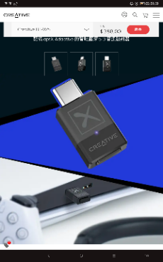

作者: hiro1215    時間: 2025-1-28 22:50
本帖最後由 hiro1215 於 2025-1-28 22:53 編輯
有呀,creative有隻藍牙發射器, Screenshot_20250128-225130.png iphone可用
圖片附件: Screenshot_20250128-225130.png (2025-1-28 22:53, 54.33 KB) / 下載次數 34
https://h0.hkepc.com/forum/attachment.php?aid=2462522&k=fbb8db8b973f53e667ecd2c60c3a1008&t=1781873999&sid=1eZhMsLYBqu
作者: hiro1215    時間: 2025-1-28 22:58
而家出到5代,3代果時已經可以,但有個問題,iphone用這個發射器接耳機,真係淨耳機功能,冇咪,要用手機個咪
