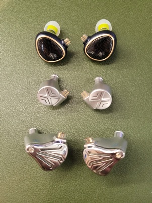

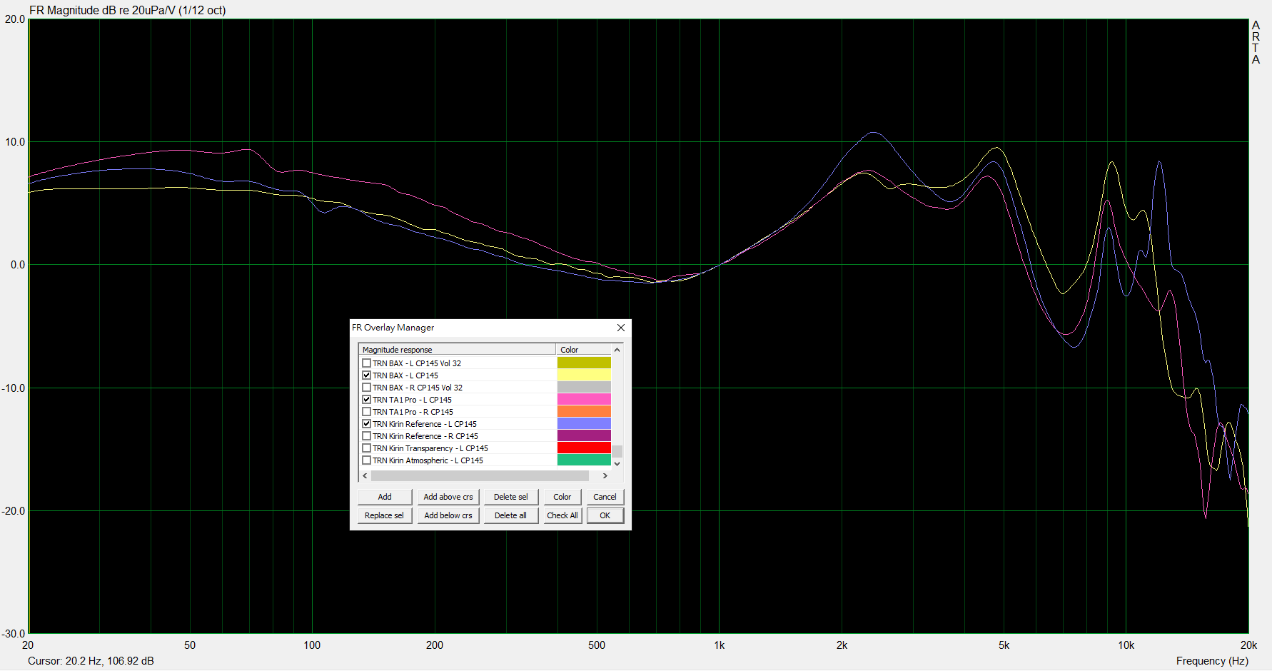

    收到喇, 都幾得意, 頭十分鐘度FR 個Bass 會唔多正常, 之後就會stable 返.
D nozzle 有D cheap, 同BGVP / LZ 不唔同diameter, 唔可以share 來用.

回覆 15# saldtch
係角度問題嗎, 好似仲細隻過BAX 呢, 都唔難戴咁喎
睇FR 有啲似Timeless 咁, 都吸引呢

回覆 16# saltyfatboy
    係細過BAX DD, 14.X mm 呢個size 成日令我諗超果D TWS earbuds. 都唔會好大
個FR 有人睇完我個measurement已經話同對Muse Hifi Power 係一樣樣, 好大機會係同一個單元.
個聲細膩過BAX 同MAX同黑D, 但有點快左D, 聽piano concert 無左D natural decay, 應該要煲幾長時間吓, 或者要長用ultra gain?

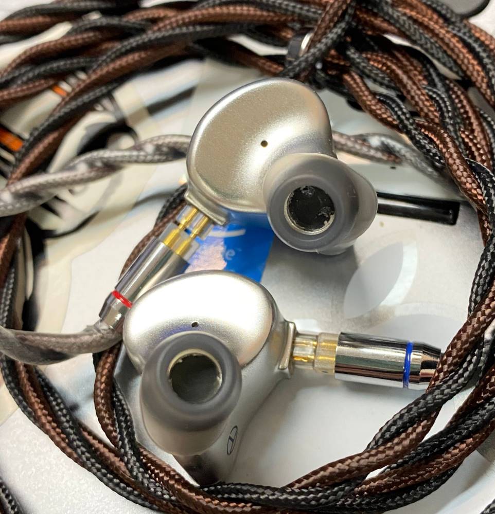

作者: saldtch    時間: 2022-6-13 16:56
回覆 19# twins_chun
    同Muse Hifi Power 同一單元無咩關係吧.
我覺得好唔錯, 不過我覺得線同機好大影響, 用跟機線去試咩都死. 3對新TRN 都唔會伏.

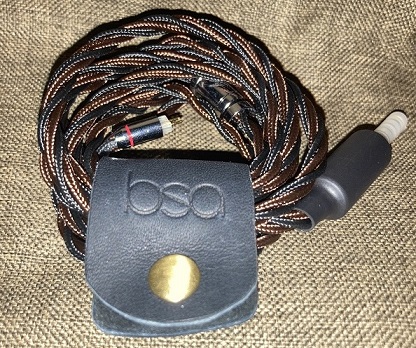

作者: saltyfatboy    時間: 2022-6-14 14:51
回覆 33# samlcy1997
不能說2 係呢條啊, 應該係單晶銅, 比較特別係背景黑立體感較強

作者: saldtch    時間: 2022-6-14 15:40
回覆 43# saltyfatboy
    我知呢條其實係SPC

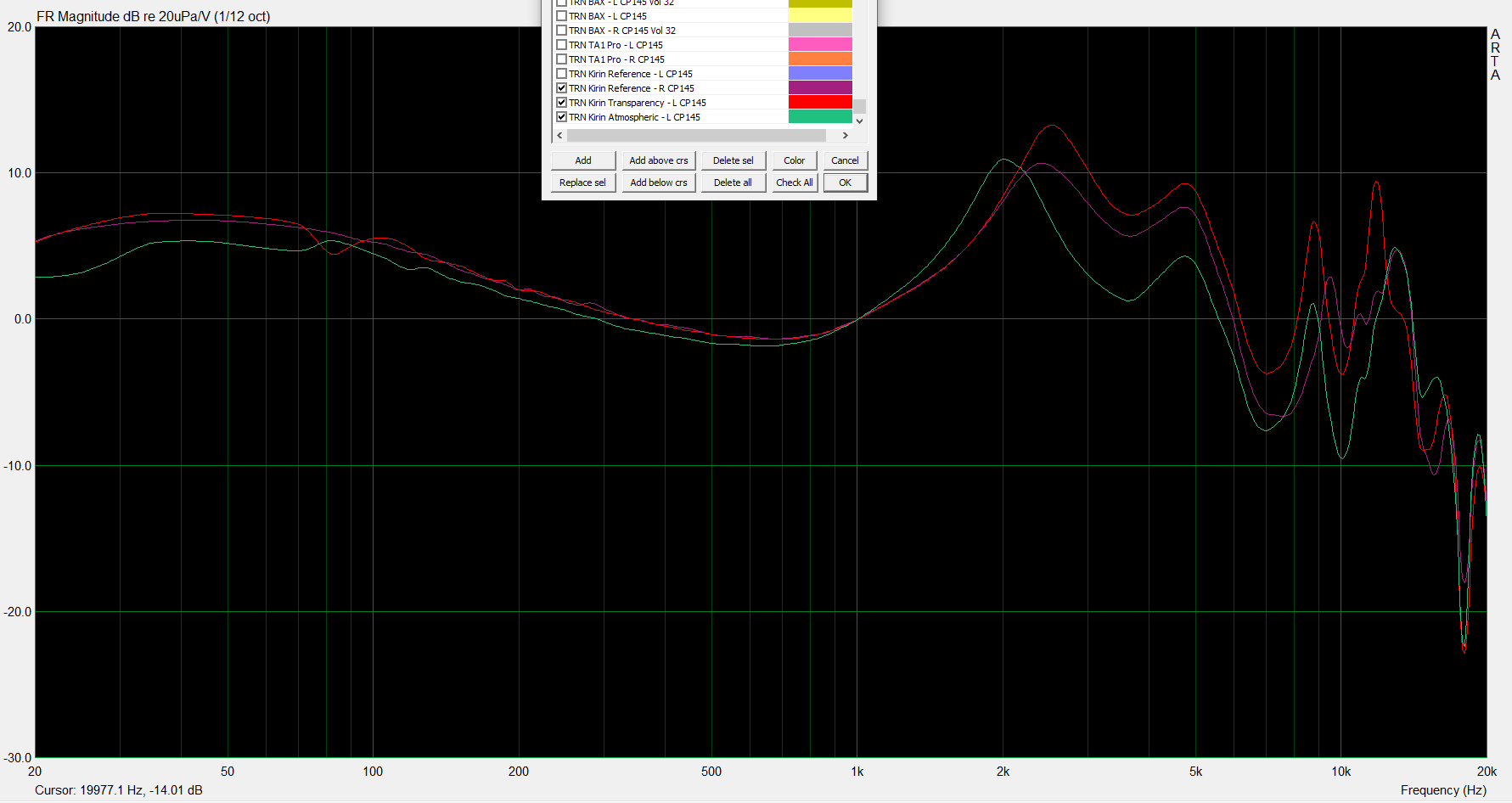

本帖最後由 saldtch 於 2022-6-14 15:45 編輯
回覆 45# saltyfatboy
    唔係吧, MAX 同BAX 都好唔同吓, 我都仍然覺得BAX 同MAX 係值得入手D既, 對kirin 好似都係有D 硬
可能係我條線完全無tame 到個高音.
個nozzle 呀, Atomspheric Immersion 我覺得好怪聲吓, 簡單講就係muffed, 另外transparency 我覺得都係無咩用, 用長度去tune 唔係方法呀.

saltyfatboy 發表於 2022-6-14 14:51
不能說2係單晶銅+單晶銀,用來聽人聲一流

作者: saltyfatboy    時間: 2022-6-14 17:54
回覆 47# saldtch
竟然係咁, 但又真係唔似呢
一啲正常SPC 線既變化都無

作者: saldtch    時間: 2022-6-14 18:24
回覆 54# saltyfatboy
    試左喇用返條7N 正常左好多, 都幾好聽吓
我CP145粗管呀, 係呀, 個inner dia. 一樣, 其實已經短到要用TWS 耳膠先hold 得住, 我唔係太明白D tuning nozzle 既作用

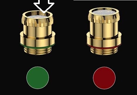

saldtch 發表於 2022-6-14 10:24
    my FH7 also has 3 sets of tuning nozzles and I believe they applied tiny damping material in it and in case of this Kirin, the opening of those nozzles looks different..

作者: saldtch    時間: 2022-6-15 13:23
本帖最後由 saldtch 於 2022-6-15 16:43 編輯
回覆 60# seikomatic
    The Outer dia. is the same but "atmospheric" one has a narrower inner d and the overall length is also longer while the reference and transparency pairs they have equal inner d and the transpareny pair having a shorter length. No damping material whatsoever.

Filter到左, 試左最短個Transparent咀, 我覺得比reference過癮.
Reference的Filter同其他兩對Filter係唔同樣的, Reference後面個有D細金屬網.

作者: saldtch    時間: 2022-6-17 13:46
回覆 93# calvin83
見到你講我即刻加返filter上去,原來唔加個聲會好怪,啲filter其實有用,但個transparency 我都係聽唔出transparent 咗。
作者: garyyung    時間: 2022-6-17 13:49
回覆  calvin83
見到你講我即刻加返filter上去,原來唔加個聲會好怪,啲filter其實有用,但個transparenc ...
saldtch 發表於 2022-6-17 13:46
我覺得transparency同reference差唔多
atmospheric聽落 加強左低頻 削左高頻同解析
作者: calvin83    時間: 2022-6-17 13:50
本帖最後由 calvin83 於 2022-6-17 13:52 編輯
回復 95 #garyyung
係差唔多,但唔係沒差。
Atom果隻反優化就唔試啦。
作者: saldtch    時間: 2022-6-17 14:10
回覆 95# garyyung
Transparency 反而近咗compress 咗,個聲就好似
作者: calvin83    時間: 2022-6-17 14:26
本帖最後由 calvin83 於 2022-6-17 14:30 編輯
回復 97 #saldtch
聲又真係唔點分得出,但transparent係比reference有個性,reference算係四平八穩。
